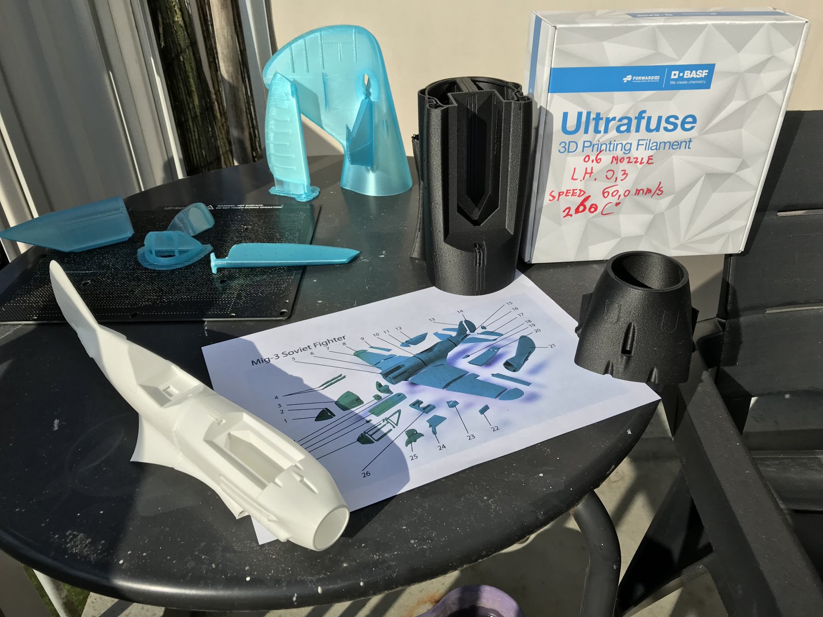

    Hij staat 10 uur per dag te printen, kwaliteit blijft perfect, op beide.
    1 is standaard zoals ie geleverd wordt, de andere heeft 2 smoothers erin, verschil is verwaarloosbaar.
    Ik heb eerst op de magnetische plaat geprint maar op de glasplaat wordt het nog strakker, wel wat haarlak als hechtmiddel gebruiken, dan is het resultaat 100%.
    Zonder haarlak willen de eerste streepjes wel eens loslaten.
    GJ

    Op mijn andere printer gebruik ik ook glasplaat. Daarbij heb ik hele goede resultaten met PLA als ik de glasplaat perfect schoon hou. Goed soppen en geen vingerafdrukken of stof er op. Dit geldt trouwens ook voor de magneetplaat.
    Anders werkt sterk verdunde houtlijm ook heel goed. Haarlak werkt ook prima maar ik vind het wat minder dat alles eromheen ook onder komt te zitten.
    Houtlijm of haarlak (of lijmstift) zijn ook handig om juist te voorkomen dat de printjes te goed vastzitten op de glasplaat. Sommige filamenten hechten zo goed op het glas dat er stukjes van afkomen bij het verwijderen van het printje. Met een lijmlaagje ertussen gebeurt het niet zo gauw.

    Ik ben sinds een paar dagen bezig met 3 voor mij nieuwe soorten filament die ik nog moet ontleden qua ge/verbruik.
    Één daarvan is het BASF/Innofil Ultrafuse filament.
    Het wordt langzamerhand tijd om mijn Ender 3 Pro en een Microswiss extruder met een firmware en hardware aanpassing naar hogere temperaturen te brengen.
    Kun jij mij een link geven naar “iets” op internet die alle stappen in één keer duidelijk beschrijft voor het upgraden van de Ender3 Pro? (ik loop een beetje vast)
