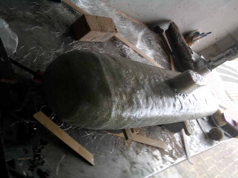

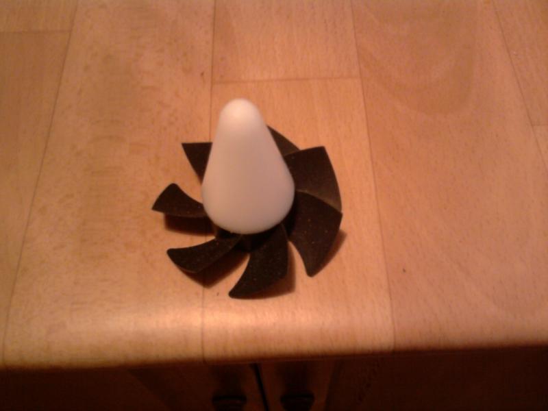

hallo het begon met het idee van een typhoon maar daarvan vind ik persoonlijk de toren te ver naar voren staan.. dus het model is er wel van afgeleid dit word alleen een enkel schroever met de toren verder in het midden de afmetingen waren(van de schuimmal: 97x10x17 de totale lengte zal dus iets over 1 meter zijn. de wtc heb ik nog niet gebouwd. ik wou eigenlijk eerst de romp af hebben dit koste meer tijd als verwacht. wat er op de foto te zien is was de 1e laag deze is al geschuurd en opnieuw in de hars gezet dus een stuk gladder nog even over de duiktanks... ik ga toch liever voor safe ik zou het namelijk erg jammer vinden als mijn subje niet meer bovenkomt o.i.d m.v.g abel (schroef met naaf) gedraaid op school
