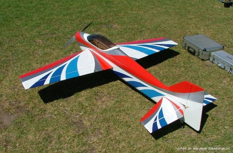

Zoals sommigen weten, ben ik nog steeds aan het orienteren voor een nieuw F3A toestel. Het plan zoals het er nu ligt is om op relatief korte termijn (zeg binnen nu en een half jaar) een iets kleiner ARF-achtig iets te kopen, en om op langere termijn mijn eigen ontwerp 2m kist te gaan bouwen (die nog in ontwerpfase zit en dan ook nog pril).
Eerder had ik al eens gevraagd naar de Spot On van The World models:
ervaringen-meningen-world-models-spot
In dat draadje kwam de Wind 110 voorbij van Sebart, wat ik toch wel een schitterende kist vind:
De kist op deze foto is voorzien van het optionele 3D pakket, wat een grotere elevator met balansvlakken, een canalizer en side force generators inhoudt.
Als ik 'm zou aanschaffen, zou ik de 'gewone F3A' versie kopen (tenzij iemand die het weet mij aanraadt toch voor de 3D versie te gaan), en dan in het rood:
Zijn er mensen die al vliegen met deze kist en daar wat meer over kunnen vertellen? Is de als combo-deal verkrijgbare motor bv. voldoende?
Deelvraag daarin.. Sebart levert 2 versies, een met een Hacker buitenloper, de A50-16L en een 'competition' setup met een hacker binneloper, de C50-14L. Moet ik daaruit opmaken dat de A50 eigenlijk net niet voldoende vermogen heeft, of is dat gedaan om de mensen die liever een binneloper hebben, tevreden te stellen?

Ik zal hem eens een PB-tje sturen, bedankt voor de tip! Weet je zo met welke setup hij vliegt? (binnenloper/buitenloper)
De A50 L heeft 8 cellen nodig, de C 50 heeft er 10 nodig
10 cellen in een kleinere kist geeft hogere vleugelbelasting.
apart investeren in 8 cellen is misschien ook zinloos.
Van Bert gehoord dat een clublid van hem de nieuwe axi op 6 cellen gaat testen, misschien ook een optie.
Vooral voor mij want ik heb de angel50 op 6 cellen, dus zou makkelijk zijn.
Even afwachten op de testresultaten.
Die hogere vleugelbelasting is niet waar, want de binnenloper motor weegt aanzienlijk minder dan de buitenloper. De versie met binnenloper zal uiteindelijk, ondanks de 2 extra cellen en zwaardere regelaar, ongeveer hetzelfde wegen, volgens mij?
en de reductie die bij de C50 op de binnenloper gezet wordt ?
Volgens hun is de 8s versie dus lichter, maar dat is niet gestoeld op een meting. Ze hebben er zelf gelijk 10S ingeschroeft, om hun normale F3A packs te kunnen gebruiken.

Als ik zelf even reken.. het verschil:
Hacker A50: 470 gram
8 s 5000mAh: 942 gram (zippy flightmax)
Hacker Basic 90 opto: 112 gram
Totaal: 1524
Hacker C50: 313 gram
10s 5000mAh: 1172 gram (zippy flightmax)
Jeti spin 99 opto: 100 gram
Totaal: 1585
Het verschil is dus iets tussen de 70 en 100 gram. Het verschil in vleugelbelasting zal dus marginaal zijn..
Het enige wat ik zorgwekkend vind, is dat sebart zelf aangeeft dat de 10S setup de echte 'wedstrijdsetup is'.. mijn vraag is dus of de 8S setup voldoende power zou hebben..
Omdat ie duurder is denk ik.. ik heb die gewichtsopgave uit de specs gehaald, maar vind het wel apart dat de 90 19 gram zwaarder zou zijn.
Sebart levert combo-deals die best voordelig zijn, als je de zooi los bestelt ben je veelal meer kwijt, en die levert alleen de combo met de A50 en de basic 90, of de C50 en de spin 99..
