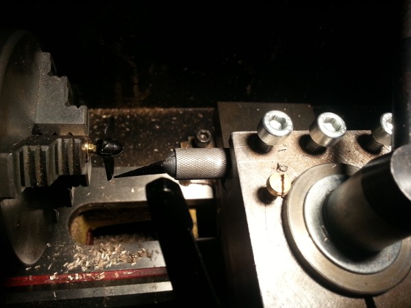

Ik heb het nu geprobeerd met een afsteekbeiteltje, vanaf de zijkant.
Dit geeft een rafelig resultaat.
daarna met een hobbymesje, ondersteboven gemonteerd op de plek van de beitel.
hiermee sneed ik eerst in vanaf de zijkant, dat werkte niet echt goed, het mesje greep het plastic niet.
ik ben bang dat als je het schever zet dat het dan ook nog te goed zou kunnen grijpen.
dan heb je een rondvliegend mesje, en dat lijkt me ongezond.

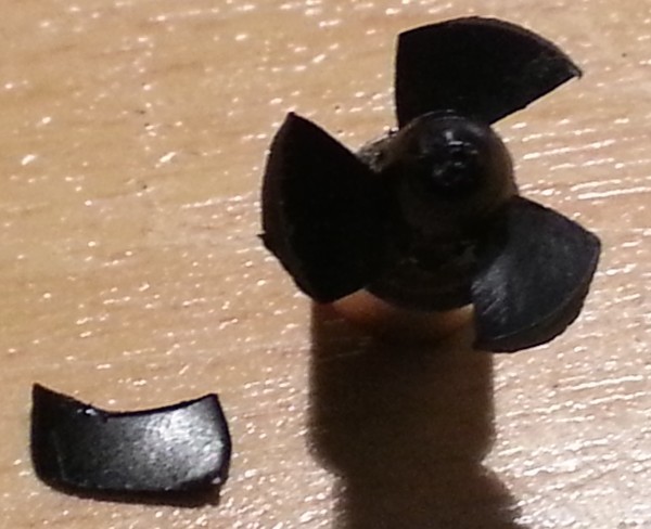

Dus daarna met het mesje van de voorkant ingestoken zodat je in een klap een dikke rand er af snijdt. dit werkte goed. alleen bleef het afgesneden stukje met een rafeltje aan het blad hangen. maar dat pluk je er zo vanaf.
het wordt dus het het mesje...
en als je er een groot stuk afsnijdt, dan gaat dat prima.
het 3cm propje heeft nu de diameter van mijn pink.
