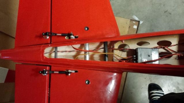

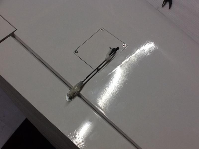

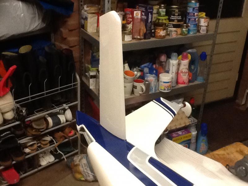

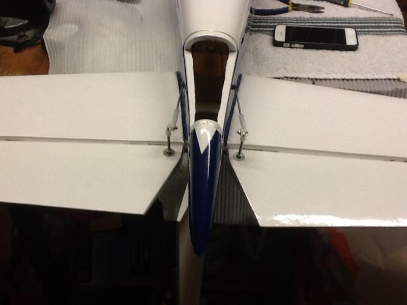

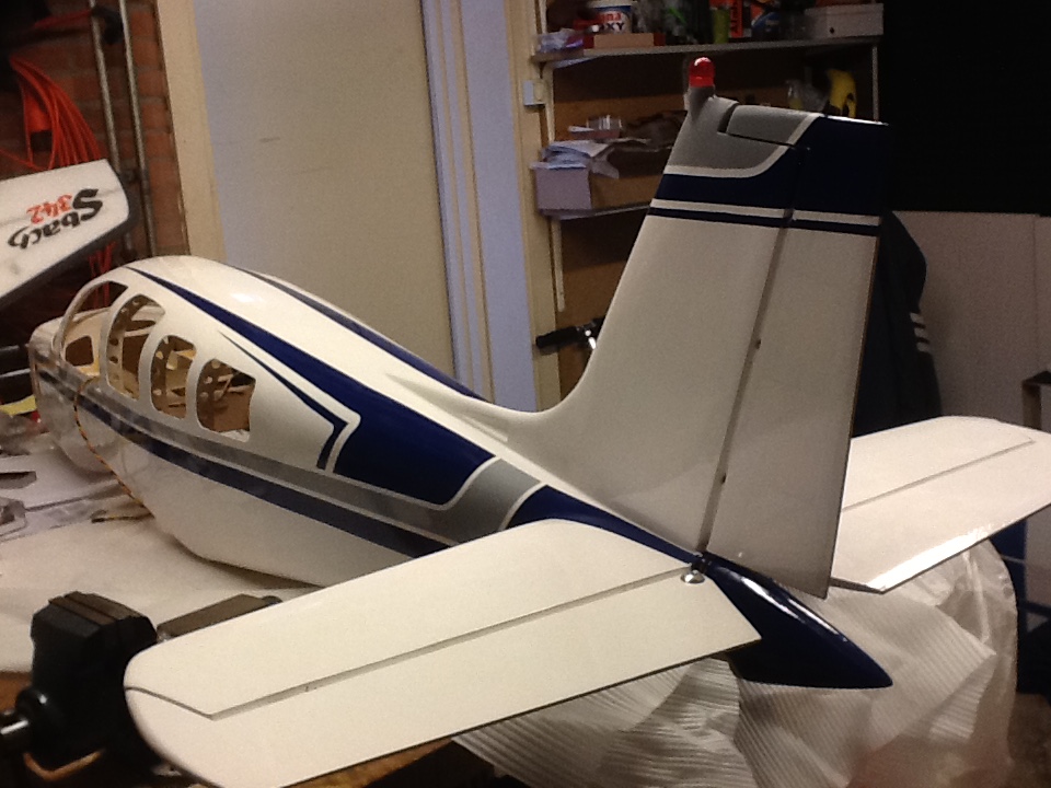

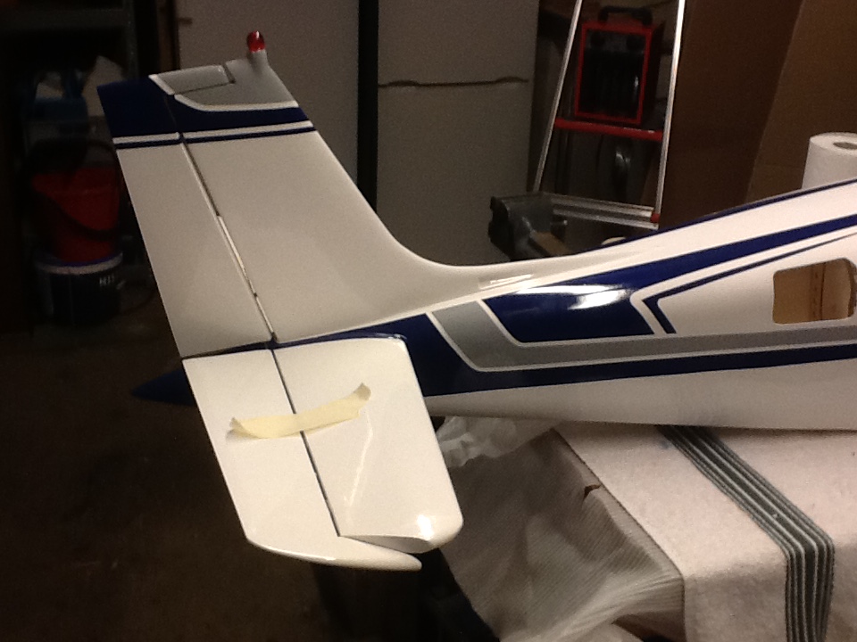

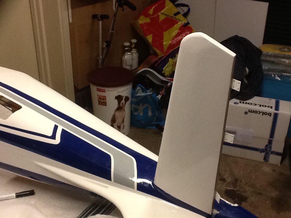

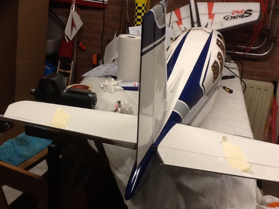

afgelopen weekend weer wat gedaan, het stabilo, hoogteroer en rudder bevestigd. WAT EEN BEVALLING.
Het meegeleverde template voor de stabilo was te groot, zelf maar een template gemaakt. Bijgeleverde joiner was te groot...?? Gelukkig had ik zelf nog wat liggen..etc etc.

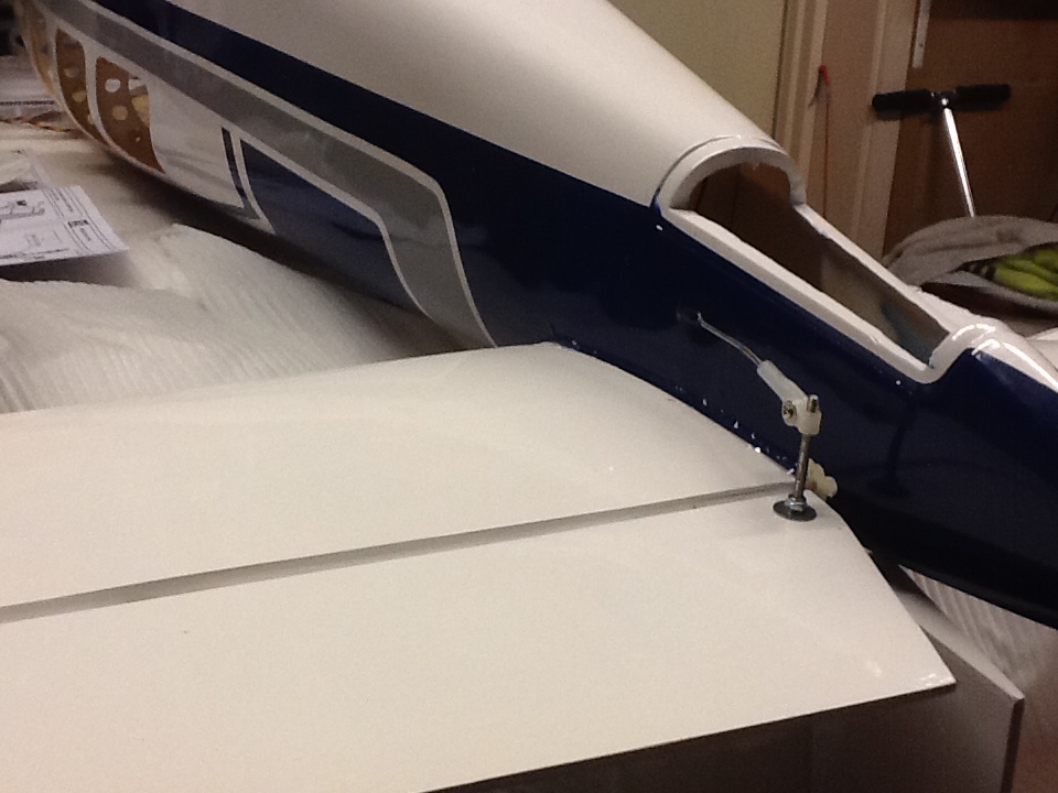

Uiteindelijk besloten om de aansturing van het hoogteroer via 2 aparte stuurstangen en linkage te doen ipv meegeleverde U-wire.
Foto's volgen snel.
Hallo Collin ,
ESM is bij soms wat passen en zoeken voor een goed aansluiting.
Is een goed gedaan om de hoogteroer appart aan te sturen .
Dan heb je ook geen spelling .
Ik gebruik 3mm stuurstangen en ik leg deze diagonaal inde romp.
Dan heb je wrijving op de stuur stangen .
Servo zit zo kort mogelijk aan de linkse kant .
Linkse servo stuurd de rechtse hoogteroer aan
Ik gebruik deze U- wire ook niet , op de Bearcat is dat wel omdat ik deze zo gekocht heb .
En daar zit toch wat spelling op , moet deze nog eens aanpassen .
Ik heb dat ook gedaan met de P-39 en de Texan T 6
Het Johnny
Ja dat is absoluut bedrijfszeker Edwin, mooi gedaan.
Ik ga ook het rudder wel aansturen vanaf de plek voor in de romp, oa ook omdat hij al best wat extra gewicht nodig heeft in de neus straks, dus alles wat nu al niet in de staart hoeft is mooi meegenomen.
Zoals eerder gezegd vraagt het stabilo en hoogteroer wat extra aandacht, en omdat deze amateur een grove fout maakte met het bijgeleverde U-wire voor het hoogteroer toch maar op een andere manier gedaan.
Worden aangestuurd door flinke servo met 15kg trekkracht, moet voldoende zijn.

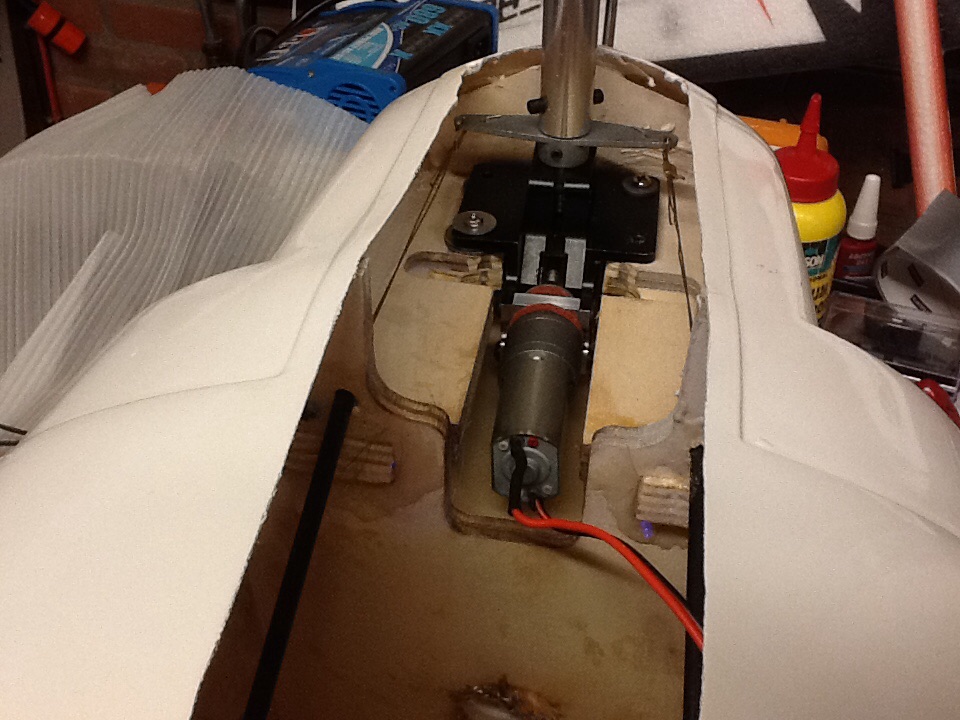

Ik ga aan de slag met het neuswiel.

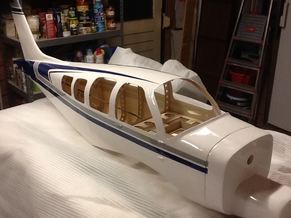

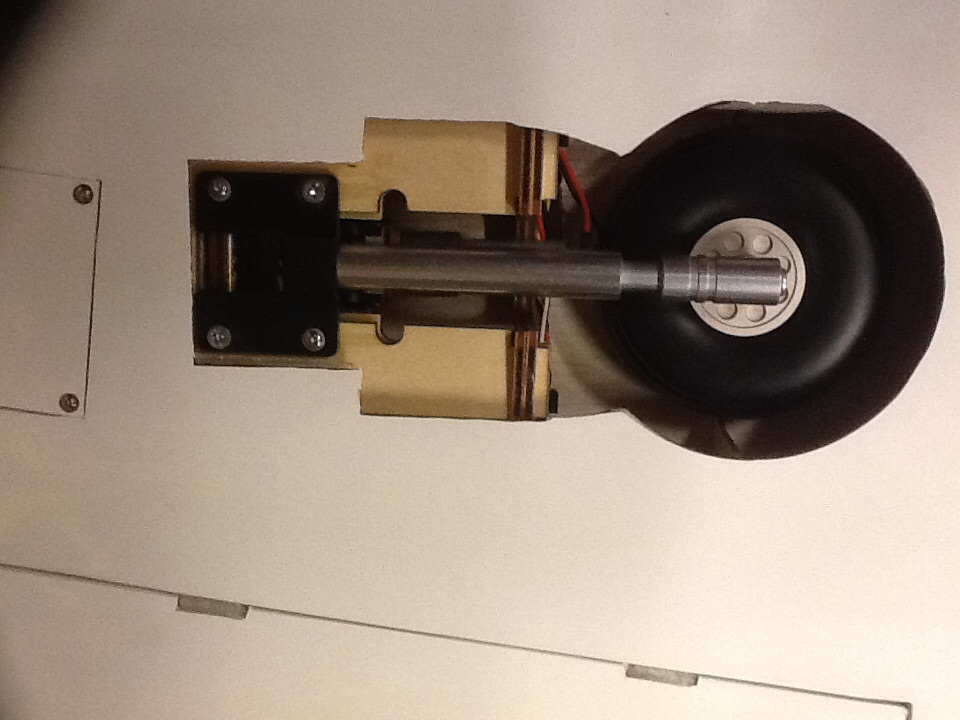

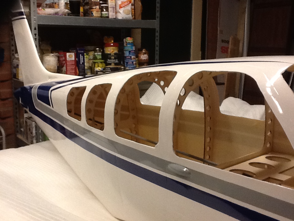

Het neuswiel past bijna perfect, moest hier en daar wat hout wegfresen maar dat was minim. Wel stond het scheef dus aan 1 kant een paar pasringen er tussen gezet.
De servo heb ik in een hoek geplaatst zodat oa de staalkabels niet te veel gaan schuren langs de tubes. Die laatste heb ik ook verplaatst en nieuwe erin gezet. De originele kwaliteit was niet best en ze stonden veel te veel uit lijn.
Afgelopen weekend op de beurs in Sinsheim geweest en weer wat materiaal gescoord. Binnenkort weer verder aan de slag met deze pracht kist!

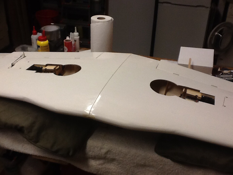

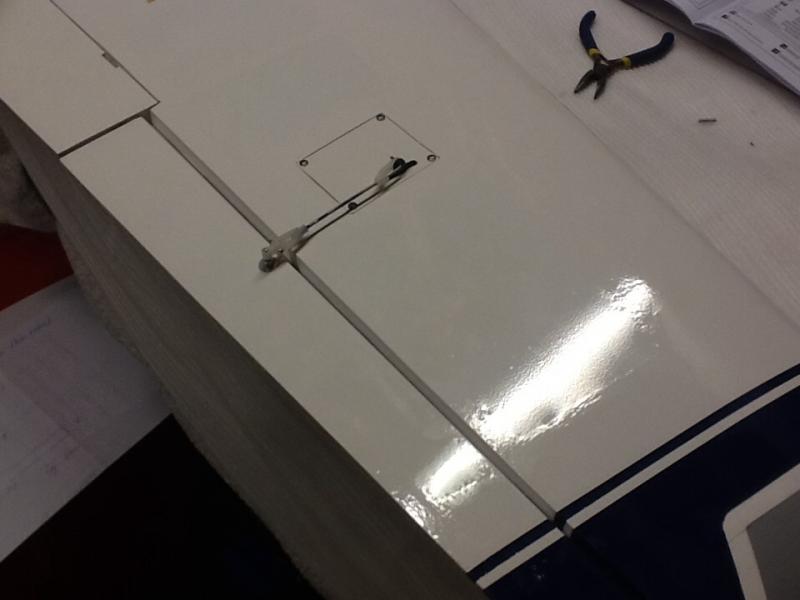

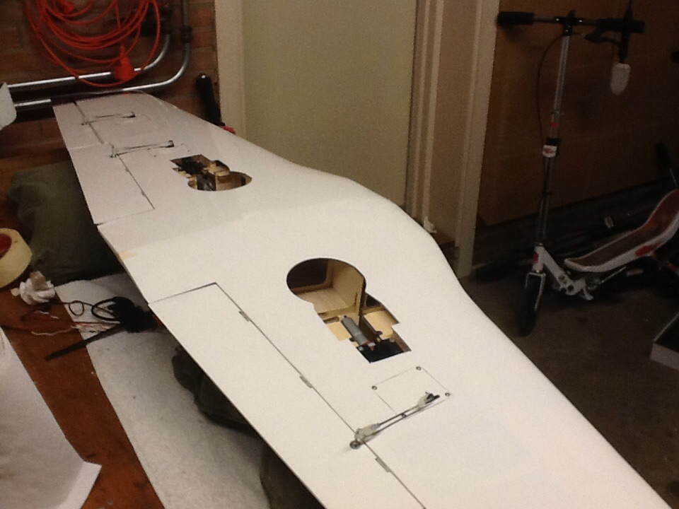

Deze herfstdag in de rechter vleugel de retract gemonteerd en verlichting.
Bijlagen
    155,3 KB · Weergaven: 128
Wat een vleugel he! De bedrading doorvoer gemaakt. Nu eerst terug naar de romp, deze week komt de motorsteun binnen.
