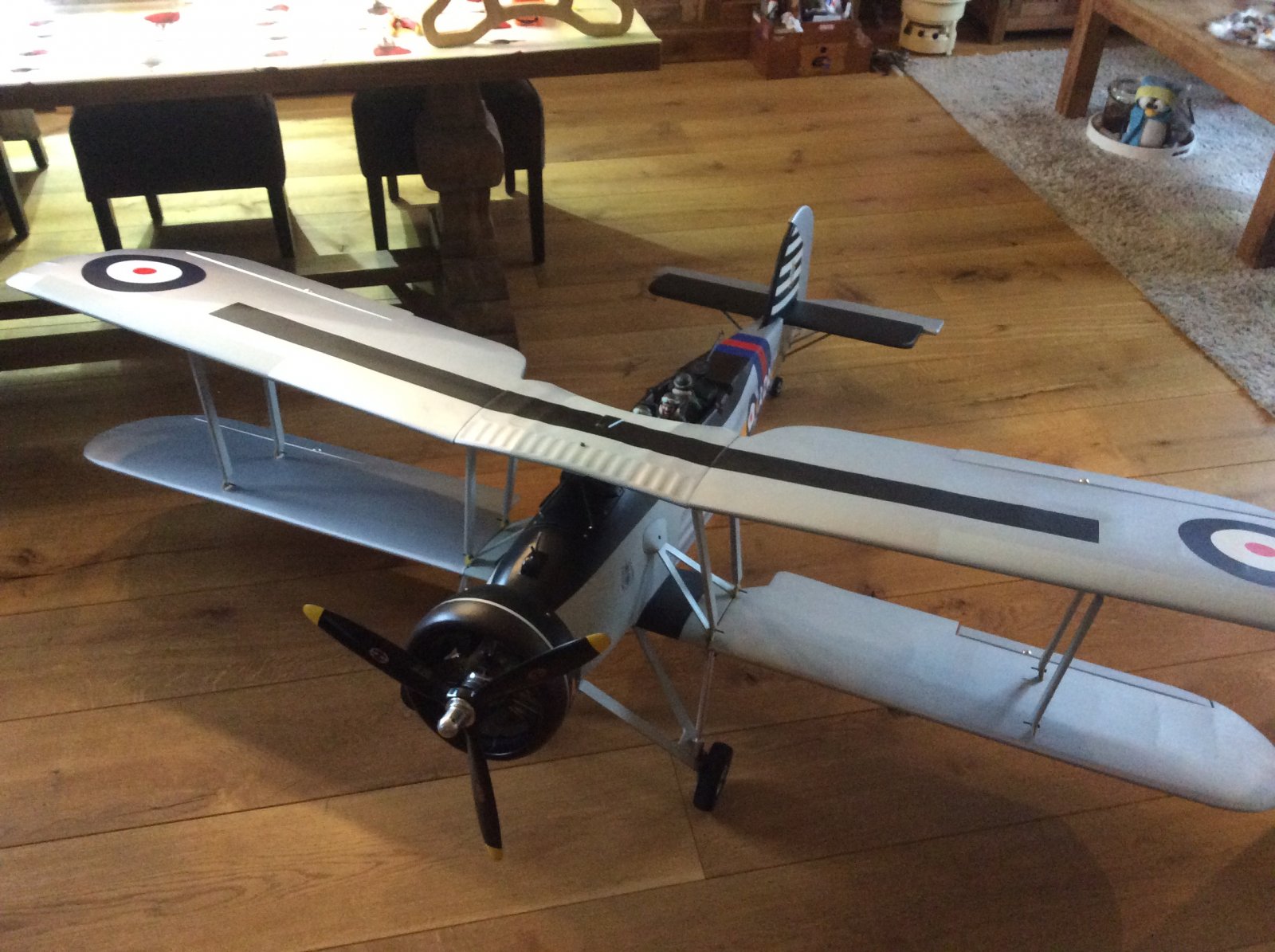

Dank je Bas, de struts nog tussen de vleugels, torpedo vast maken en dan zou hij klaar moeten zijn. Tijdens het bouwen kwam ik er achter dat er een afdekplaatje niet bij zat, heb vervolgens contact gezocht met Bigplanes en binnen enkele dagen was het missende stuk inhuis, geweldige service.

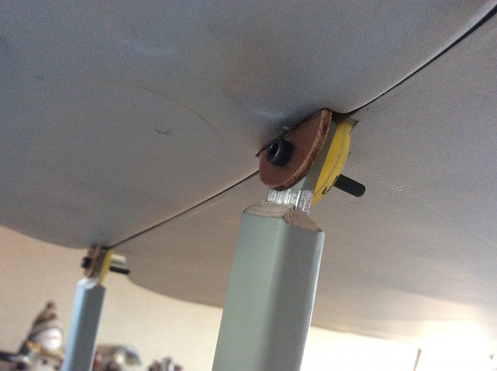

Vleugels gemonteerd, passing is niet om over naar huis te schrijven, heeft wel wat aandacht nodig.
De bevestiging van de vleugels aan de romp vindt ik niet voldoende en ga hier iets anders voor verzinnen.
Fijne jaarwisseling allemaal en een gezond en gelukkig 2018

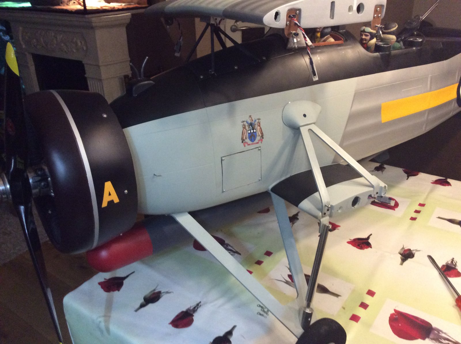

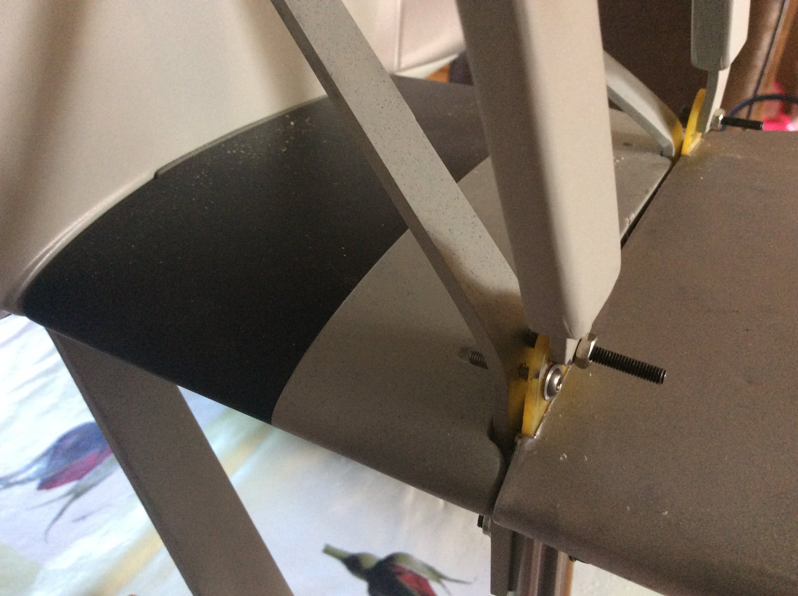

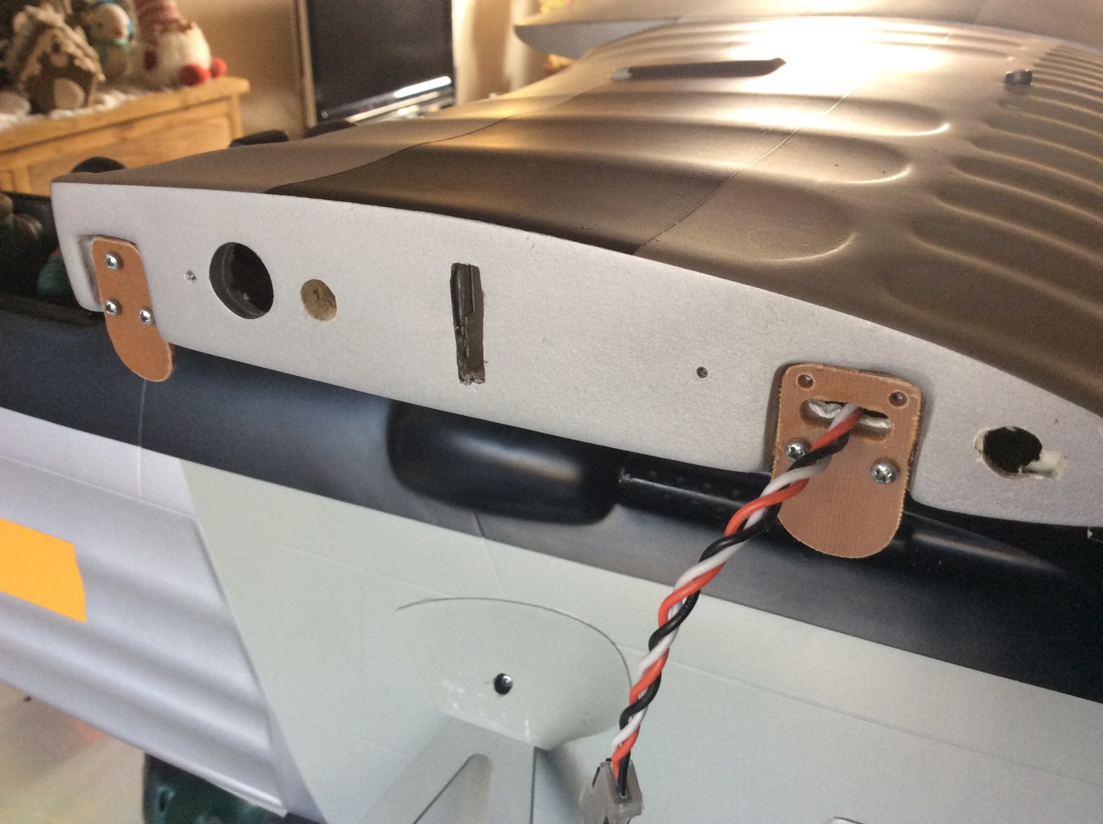

Heb de bevestiging van de vleugels klaar. Met behulp van een paar stukjes Novotex wat lipjes gemaakt om zodoende de vleugels demontabel te houden en zomakkelijker te vervoeren.

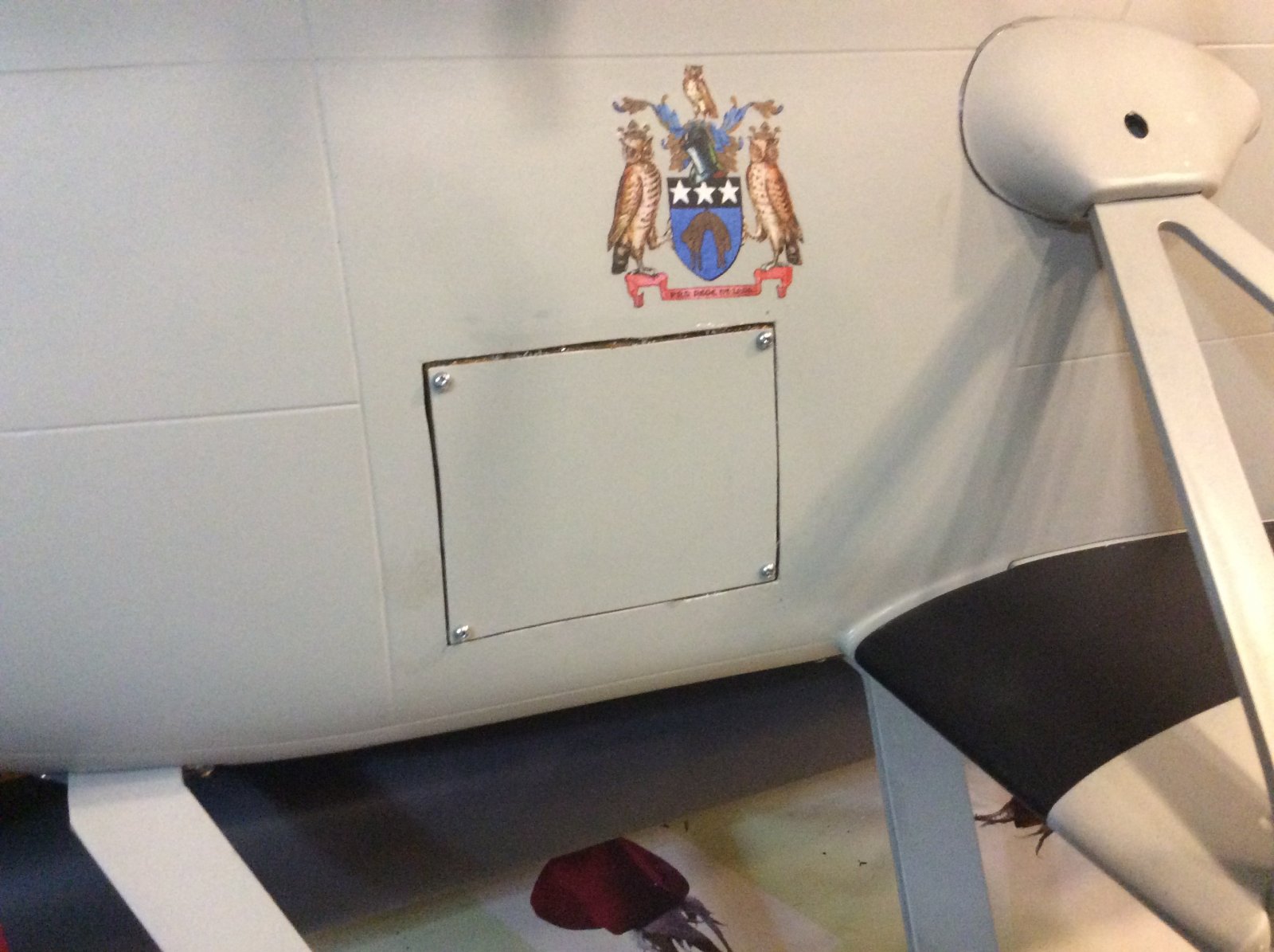

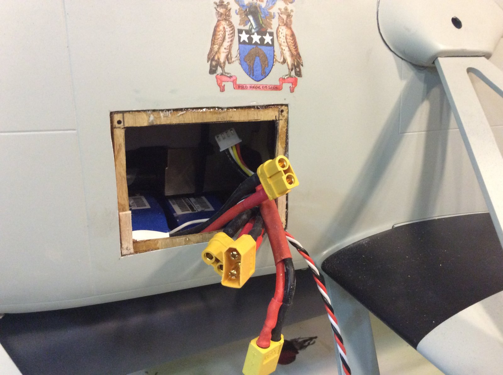

Ik heb nog een luikje aan de zijkant van het toestel moeten maken om de accu’s meer naar voren te kunnen plaatsen i.v.m. met de balancering. In eerste instantie had ik ze in het midden geplaatst maar zo kreeg ik de cg zeker niet goed, vandaar deze oplossing.

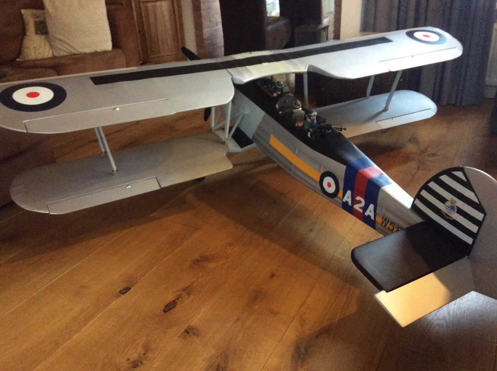

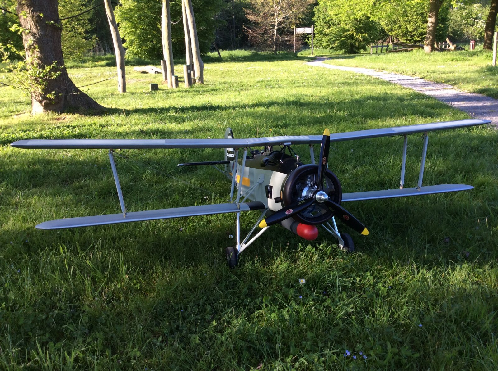

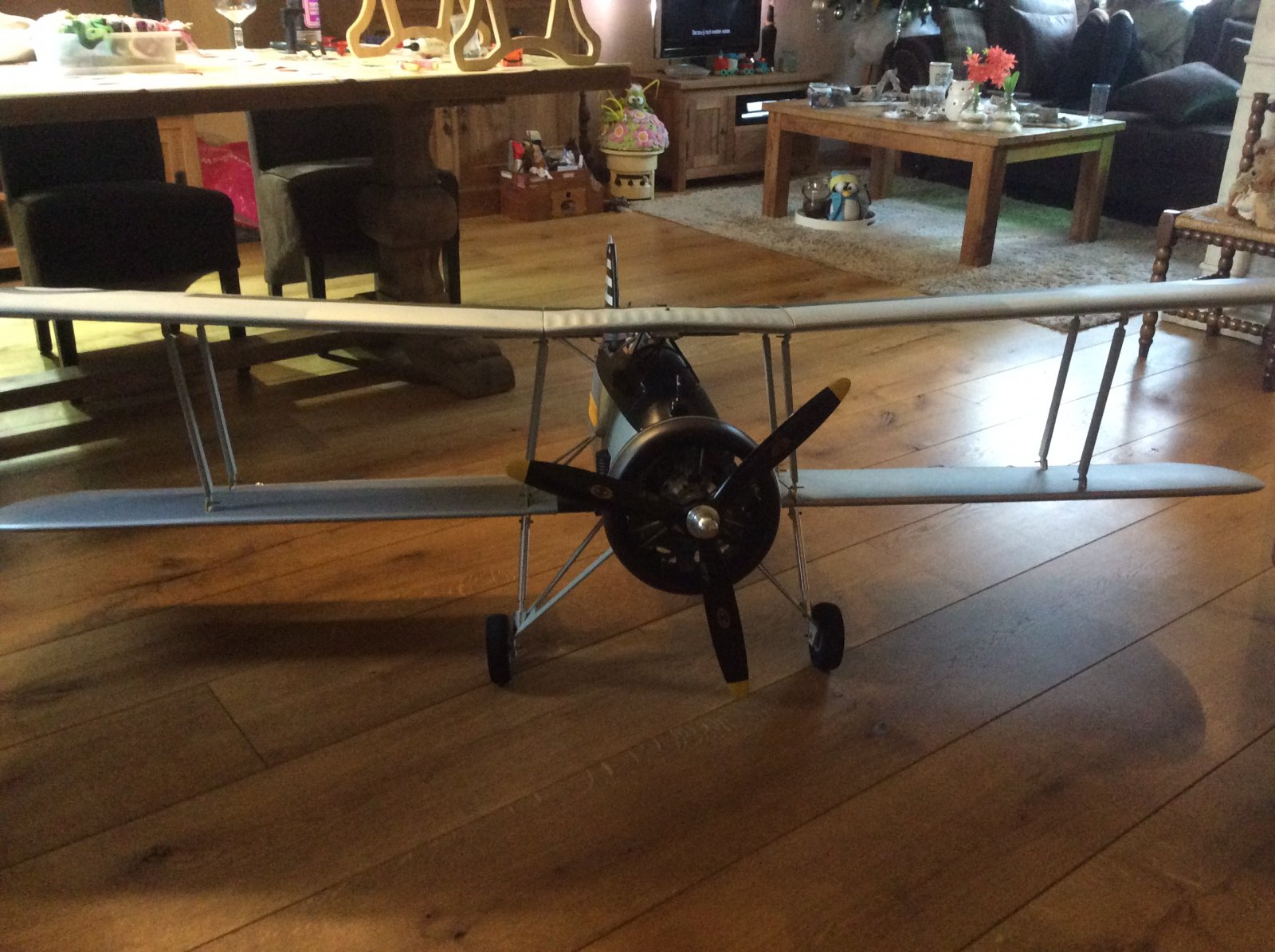

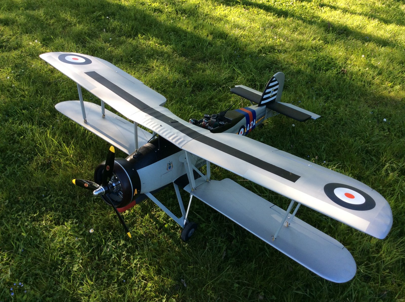

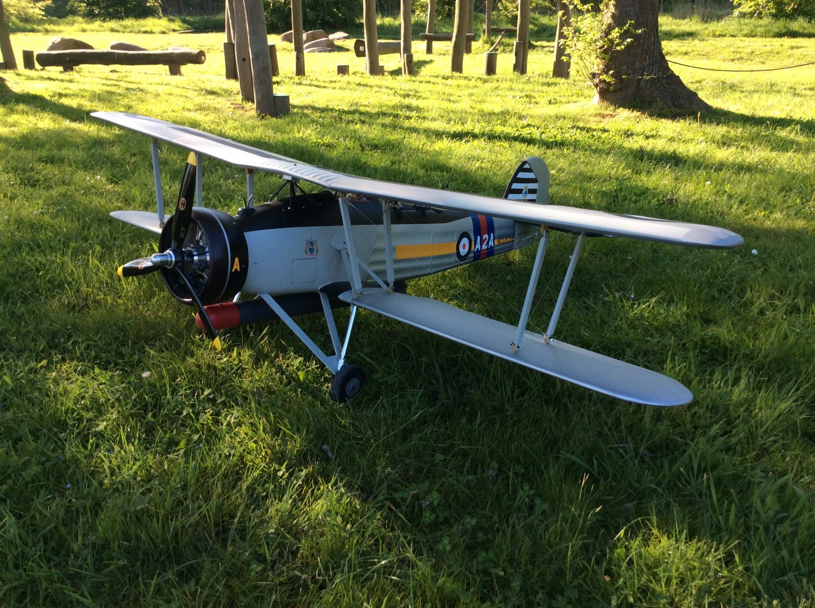

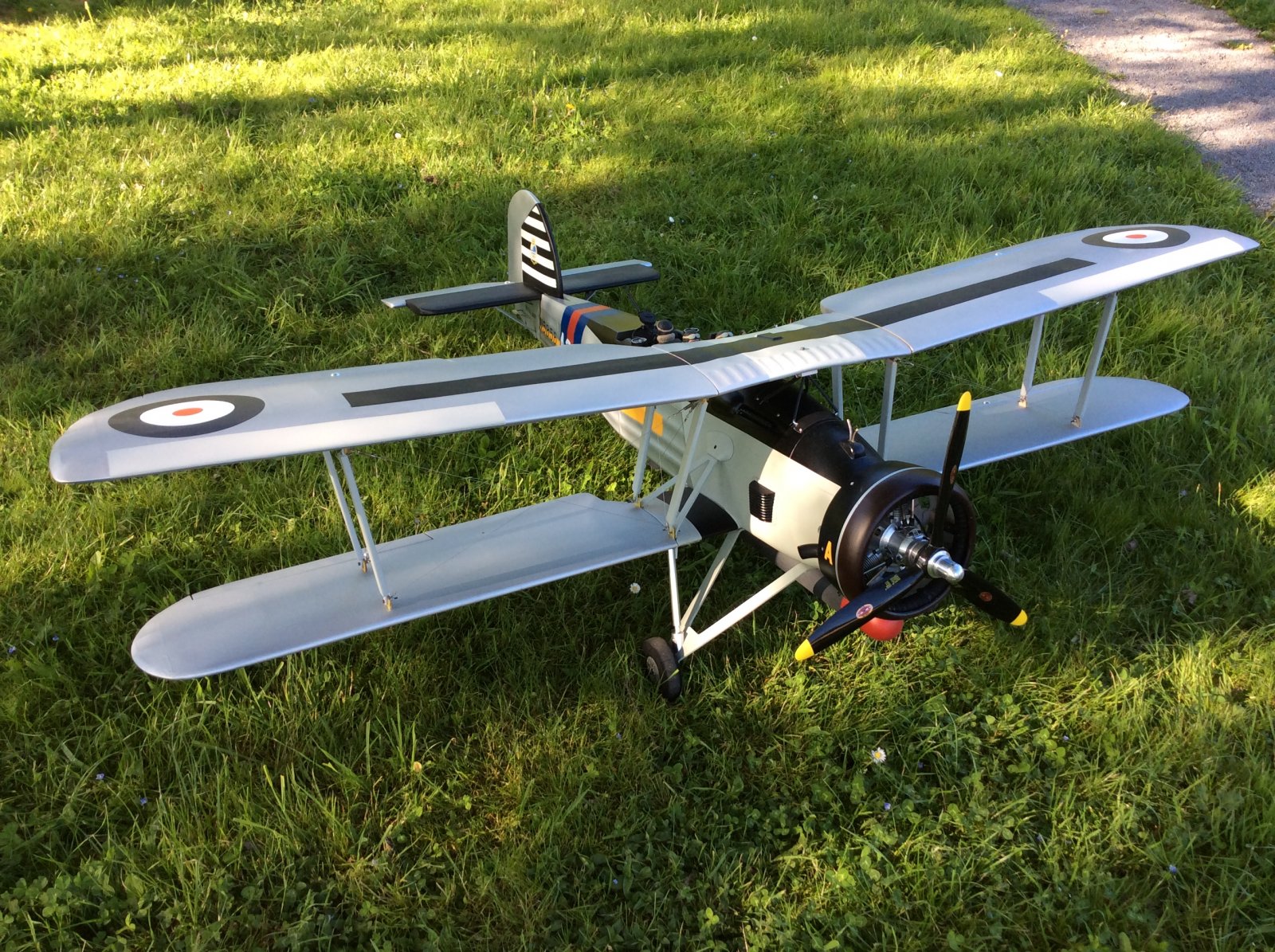

Vandaag eindelijk de motor eens laten draaien.
Ook de spandraden afgesteld, is een intensief werkje geweest maar hij is nu eindelijk af.
En een paar foto’s gemaakt van het model.
Nu nog een goed moment om te maiden.
Nog een kleine udate over het starten, ik weet niet meer waar ik het gelezen heb maar moet op een forum geweest zijn over het starten van een motor waarbij de carburateur moeilijk of niet toegankelijk is.
Ik heb de tank volledig met brandstof gevuld en vervolgens met een oude injectiespuit lucht via het ontluchtingsslangetje in de tank geblazen, door de druk gaat er zodoende brandstof naar de carburateur en start deze bij direct. Wellicht een tip voor de medebouwers, bij mij werkte het perfect heb met andere modelen meer moeite gehad om te starten.
