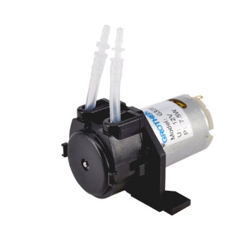

    vraag welke motor voor de schroef ? ( toerental enz ) ik ga een Thor 15Li gebruiken
    en welke Perstaltic Pump gebruiken in een pvc buis van 50mm , hiervoor ga ik een Thor 14s gebruiken

    Die pomp van Maximus Modellbau heb ik ook gezien ,ik zoek dus zo iets maar dan goedkoper :) motor 380.jpg slangpomp (Mobile).jpg

    1 Weet iemand hoeveel toeren de motor moet zijn ?
    2 Weet iemand welke Peristaltische Pomp ? (niet van Maximus-Modellbau)

    Paul,
    Rond de 3000rpm zit je altijd goed.
    Peristaltische pompen, Googlen en je wordt er mee doodgegooid. Ali en Banggood staat er vol mee.

    Op de site van Norbert Bruggen heb ik verschillende onderdelen gevonden
    Op Ali zijn de Peristaltische pompen meestal 90ml/min , volgens Engel Modellbau heb ik 220ml/min nodig (voor en buis van 50mm en 300mm lang)

    Doorvoeren zijn ook te koop bij conrad onder nummers 526841 voor M8 en 526828 voor M6.
    P.S.
    Ik heb nog z'n pomp te koop van 220ml/min ( van Norbert Bruggen), als je interesse hebt laat maar iets weten via een PM
    Ik heb dagen gezocht naar z'n pomp met die opbrengst en niets gevonden, die van Norbert is vrij uniek. Op Ali wordt je idd dood gegooid met deze pompen maar met een beduidend lagere opbrengst/min.

    50 mm is ook wel een kleine buis. Ik heb die pomp van Norbert gebruikt in mijn O-1. Pomp is prima (wel een paar pompslangen verbruikt) maar ik had ruimte voor een 80mm bajonet en geen buis maar geheel droge boot. En nog was ruimte het grootste probleem.
