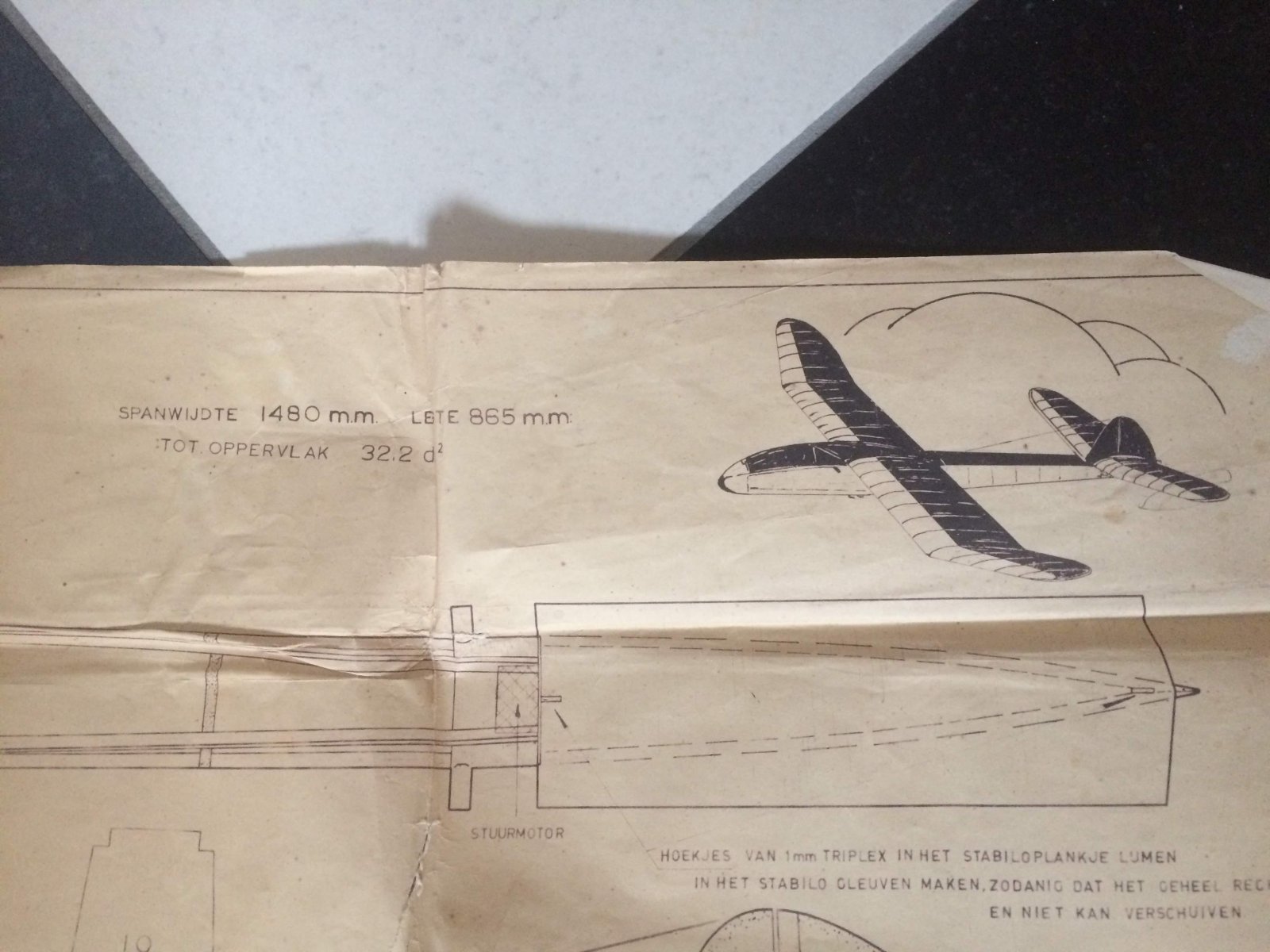

    Gisteravond kreeg ik een tekening in de handen gedrukt van een één kanaals zwevertje van Evert Kreulen.
    Nog niet eerder gezien.

    Leuk modelletje.
    Ook handige maat, 1500 mm spanwijdte

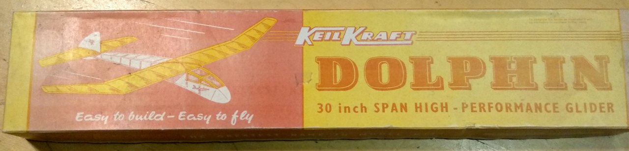

    Lijkt veel op mijn eerste zwever die ik bouwde in 1958, de Dolphin van Albert E. Hatfull.

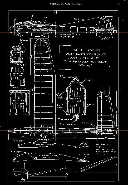

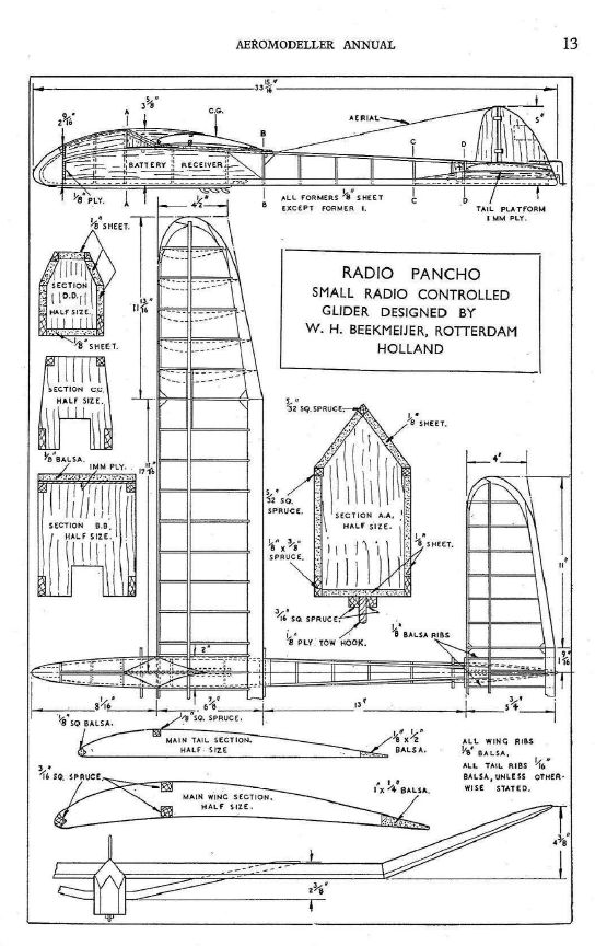

    Leuk achter de Impuls omhoog slepen.

    Links onder op de tekening staat i.d.d. : getekend door W Beekmeijer.

    Opvallend verschil: stabilo met négatieve V -vorm.

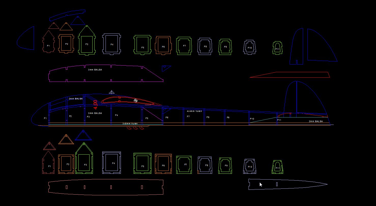

    Toch maar iets meer dan een beginnetje gemaakt.
    Begint er nu een beetje op te lijken en het leuke is dat het opvalt tijdens het tekenen dat de constructie redelijk degelijk is.
    Zal denk ook door het gewicht van de besturing van toen zijn geweest.
    Heb de constructie een beetje naar 2019 gehaald voor het bouwgemak, verder moet de Radio Pancho aardig origineel zijn.
    Heb alleen geen idee waar die uitsparing op de tekening in de spanten BB en CC voor dienen, mogelijk voor een balkje om uit te lijnen tijdens de bouw.
    Hier een plaatje voor de liefhebber.

    Originele tekening heeft wat meer details dan de simpele maatschets uit de Aeromodeller Annual.
    Uit de originele tekening blijkt dat de uitsparingen nodig waren voor de rubberstreng van en richtingroer bediening vanaf de escapement.

    O vandaar dank voor de info had echt geen idee, maar zeker leuk om te weten.
