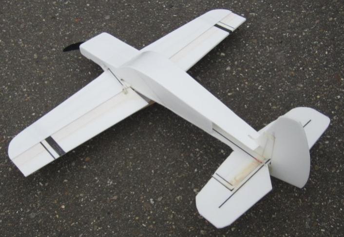

Deze is vast al 100x gebouwd, maar voor mij de eerste... Extra 300s (RC Powers, gratis te downloaden).
In een dagje gebouwd, vandaar een erg kort 'bouwverslag'. Binnenkort filmpje, helaas regent het op dit moment...
full
Uitgerust met 4 Dymond 1550 mg servo's en een KYOSHO Alpha Al-28/1400XS motor voorzien van Graupner Slim SlowFly 8'' x 4.5'' prop en propsaver, flaperon-settings.

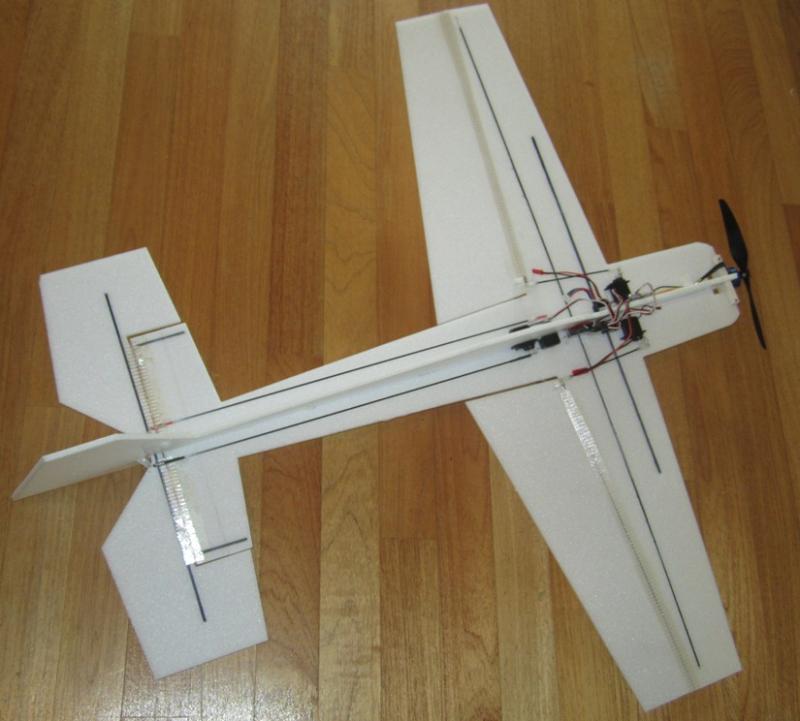

Inmiddels flink geoefend op de sim en... e.e.a. verbouwd aan de Extra300. 't Lijkt wel of ze nu ook zuiniger vliegt (150mAh per minuut op 2s):
