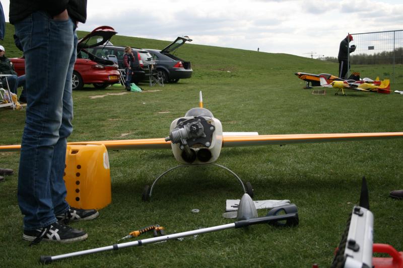

de motor staat niet meer op de fabrieks afstellingen. iets armer gedraaid zodat hij in de hoge toeren ook goed loopt.
op de grond reageerde hij goed en kwam hij ook goed op toeren. gebereurde zodra hij ongeveer een meter hoog zat.
kan wel eens de oorzaak zijn, er komt zo een direct luchtstroom in het gaatje van de referentiedruk in de carburateur. Ik heb hier zelf ook wat problemen mee gehad (ook met kap) maar dan enkel bij volgas..
caburateur zit achter de motor in de romp.
zit wel een gleuf in om lucht de romp in te laten. zal morgen even een foto maken.
en volgende keer dus weer proberen met kap.

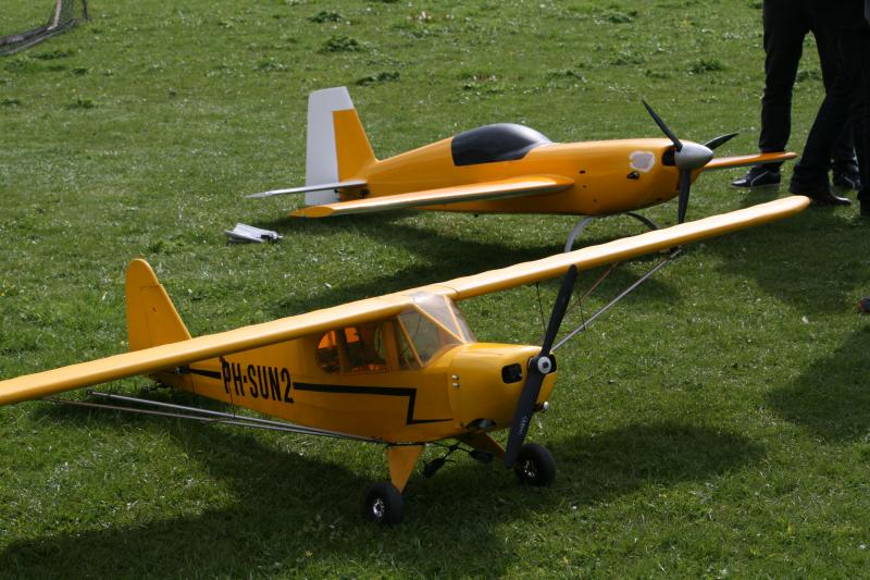

hier een paar foto van de piper cub en de extra 330 van max
full
full
full
full
en hier zijn extra
full
hij had de kap er af gehaald :)
full

Niet vliegen zonder kap! Alleen al voor de koeling (Ja, dat zou je niet verwachten!) is dat niet grappig. Maar ook vanwege luchtwervelingen rond de carburateur.
Ik denk toch dat Dennis een goede suggestie doet en dat het een referentiedruk probleem is. Zodra je vliegt heb je kennelijk luchtwervelingen rond de carburateur en daar reageert het regelmembraam op.
Je zegt dat de carburateur in de romp zit, maar hoe ver? Kan best zijn dat hij alsnog last heeft van wervelingen. Probeer eerst maar eens met de kap erop.
Als dat niet werkt:
Aan de bovenkant van de carburateur zit ergens een klein gaatje of een 'ongebruikt' nippeltje. Als er alleen een gaatje zit, soldeer daar dan een stukje messing buis op als nippeltje. Sluit er een stuk brandstofslang in en leid die slang een eind de romp in. In de romp heb je minder/geen luchtwervelingen.
zal komend weekend eens met kap vliegen. van een vriend die ook veel met deze motoren werkt tips gekregen. volgens hem moet het luchtfilter er af komend weekend maar eens proberen zonder luchtfilter en met kap.
en zal nog even foto's maken van caburateur
gr max.
Ik vlieg altijd met luchtfilter. Zomers zuig je anders de halve hei door je motor heen. Als je het luchtfilter er af haalt zal de motor iets meer lucht kunnen aanzuigende en zul je hem dus ook iets meer brandstof moeten geven (je zult hem waarschijnlijk iets rijker moeten afstellen)
ja, en zal ook eens met de stofzuiger door de kist heen gaan.
hij heeft ook aangeboden de motor af te stellen, dus dat zal wel goed komen :D

Ik ben het wel met Fraggy eens denk dat je probleem bij de referentie druk zit dan loopt ie bv op de grond goed en zodra je los bent vd grond zit je al met andere omgevingsdruk. Ik heb dit zelf ook ondervonden met een 3w 60 en mvvs 58 en 80 de aanzuiging bij mij gebeurt in de romp en de referentie druk word op de staart gemeten met een soort van pitotbuis dit werkt perfect, een clubgenoot had dit eerst gedaan en haalde daar mooie resultaten mee qua motorloop.
