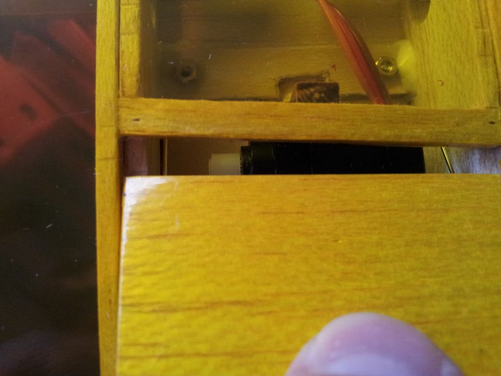

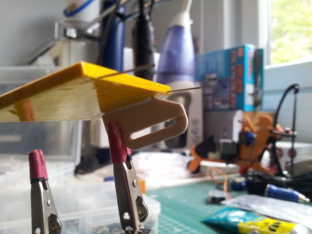

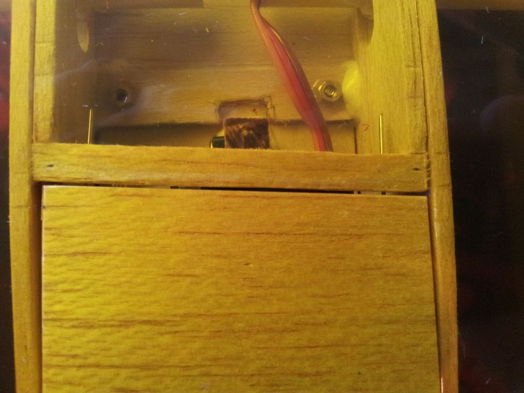

Voor het scharnier heb ik een simpel idee.
2 spelden afgekort scheef in de klep prikken waardoor de spelden onder het dwars balkje blijven en de klep niet omhoog kan.
Aan de bovenzijde tape of folie.

Hoe dat met die spelden moet werken snap ik niet helemaal.
Zo beter te zien?
Plakker erover en zo een redelijke oplossing.
Omhoog komen kan niet door de spelden die onder het balkje zitten
Ah nou snap ik het... in combinatie met tape aan de bovenkant. Ja, lijkt me prima zo. Maar als ik ooit nog een Eyecatcher zou bouwen zou ik asjes door de belendende ribben maken denk ik...

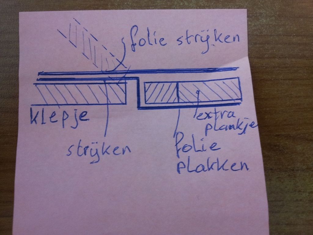

Behoorlijk mijn hersens gepijnigd en de oplossing is simpel.
Naast het bestaande dwarsbalkje heb ik nog een 3x zo breed plankje gelijmd.
Kon ik nog net doen/ bij vanuit de servo opening.
De onderste folie plak ik met lijm onder het balkje/ plankje en boven op het klepje gewoon met de strijkbout.
Hierdoor kan het plankje niet naar boven komen.
Bovenop over het geheel gewoon folie strijken zodat het klepje niet meer weg kan bij openen.
Zit voorlopig zo vast als een huis.
