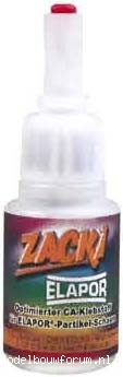

Multiplex heeft er speciale lijm voor Zacki
Dat is speciaal voor dit soort toestellen gemaakt en je hebt meer tijd dan gewone seconde lijm ...
Maar voor deze ravage is lijm gewoon weggegooid geld, een nieuwe romp en je bent klaar !
Gewoon overal te koop 4,95 Euro
Groeten Martin
Multiplex Zacki ELAPOR
from Multiplex
Elapor Foam Adhesive
Zacki ELAPOR is a special formulation designed for gluing ELAPOR® foam, and was developed in close collaboration with renowned German manufacturers. Of course, it can also be used with other materials - apart from PTFE or silicone.
Cyanoacrylate “kicker” (activator) can be injurious to health, but this special formulation requires none. The initial bond is achieved about thirty seconds after the parts are joined; full strength in about ten minutes.
• Optimised for ELAPOR®
• Very long shelf-life
• Bottle with self-cleaning, non-clogging applicator tip
Contents 20 g
Gewoon superlijm gebruiken. Potje kost je 4 euro of zo. Lijm die brokstukken in elkaar en zie of je er nog wat mee kunt. Zo niet, koop je een nieuwe. De lijm kun je dan voor die nieuwe ook weer gebruiken, dus is geen weggegooid geld.
