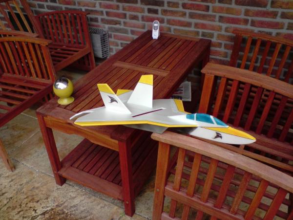

Ik heb de tekening hiervandaan gebruikt, iets verkleind, omdat ik dan de hele vleugel uit een stuk kon snijden.
Heb twee en op een aantal plaatsen drie lagen 3mm gebruikt ipv. 6mm.
De spar is ook een beetje alternatief, ipv carbon heb ik een alu buisje gebruikt.
Motor is een 2025-16L (3300Kv) uit een heli gered, 6-3 prop (op zoek naar 6x5 ofzo).
Al met al is 't een beetje zwaar aan het worden ben ik bang, heb op een 2s accuutje geprobeerd te maidenen maar dat was geen partij voor de wind
