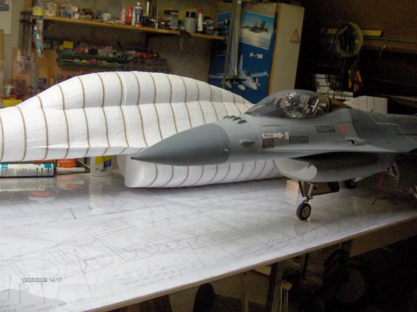

Hoi Andre, schiet al aardig op zegt ie. De kist bestaat uit piepschuim en zal nooit vliegen. Voordat er een kloon is zal de zomer wel op zijn end lopen. Eerst maar flink wat kero door de andere F16 jagen.
En Jan, de Orange Jumper is ook leuk daar bestaat helemaal geen 2e van. Dat ie in camouflage kleuren komt is een feit dat vind ik persoonlijk het mooiste.
Heb even de 2 kisten naast elkaar gezet om te zien hoe groot het verschil is, eh behoorlijk dus.

Hoi Gary, De tekening die ik heb is origineel van General Dynamics en daar staan spanten op van alle onderdelen.
Peter
Ja joh??? Heb je ze geschreven ofzo? Hoeveel doorsnedes heb je dan? Die tekening is niet te vergelijken met die op Airwar.ru of niet? Misschien dat je als je tijd hebt een foto van die tekening wilt plaatsen? Ik dacht dat dat soort dingen geheim waren, of iig industrieel geheim? Wel goed dat je die hebt, hij wordt dus behoorlijk schaal of niet? Heb je alles precies uitgemeten dat het exact 1:5 is? Ook leuk dat je voor de dual hebt gekozen, zie je nergens!
De tekening op die site komt in de verste verte niet in de buurt van deze. Alle spanten neem ik over van de originele tekening ook de vleugel profielen.
Je kunt er dus van uit gaan dat ie 100% schaal gaat worden, om op 1:5 te komen schaal je de tekening op naar 1:1 en dan weer terug schalen naar 1:5.
Als je op de oude site vhttp://www.jetteam.nl/f-16_page.htmlan jetteam.nl kijkt zie je het aantal spanten (43).
Peter

Na veel schuur stofwolken begint het eindelijk ergens op te lijken, ik zal binnekort de schalen aan elkaar lijmen waarna ik dan de laatste hand kan leggen aan het schapen van de romp.
De volgende stap zal dan zijn het lamineren van het schuim en het snijden van de vleugels.
