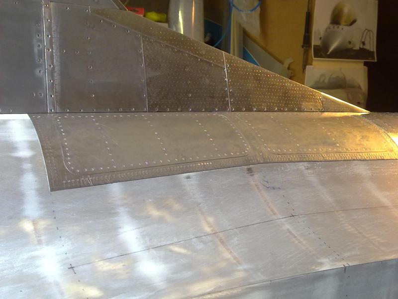

    Heb nog een plaatje gevonden van een golf bak.

    Zoals ik het lees is het geen commentaar op t bouwverslag maar meer een constatering van het verschil in afwerking!
    Sta dagelijks naast die apparaten en dit is echt 100% schaal, super job!
    @ kuperus;
    Heb je je weleens afgevraag waarom een golfbal voorzien is van deukjes?
    De deukjes zorgen voor een grenslaag, simpel uitgelegt blijft er een laagje lucht "plakken" aan de bal, de lucht die daar weer langsgaat heeft geen last van de oneffenheden! Sterker nog,een gladder en aerodynamischer oppervlak kun je je niet wensen! een golfbal zonder deukjes komt ook minder ver als een golfbal met!
    Daarom zijn piepschuim modelvliegtuigjes vaak ook vv groepen met puntjes op de romp en vleugels! Nooit wegschuren!
    Zo, on - topic!

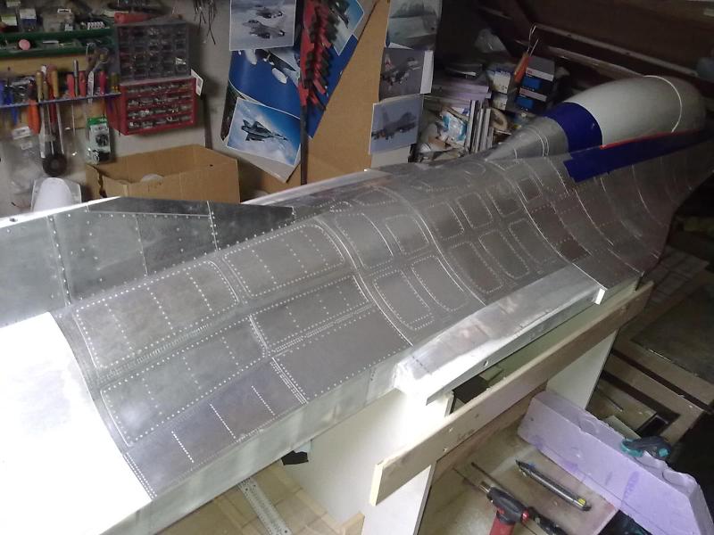

    Ziet er allemaal goed uit Peter je haalt het afgesproken jaar wel als je zo door gaat.
    groetjes Marcel

    :D De rug van de kist zeker! De stukken naast de vin zijn ook grote stukken, lange halen snel thuis haha.

    @PH-MEL: ik golf niet, dus heb daar niet echt over nagedacht. verstoring van de grenslaag en daar door een actievere en betere grenslaag overhouden ken ik, maar zoals Peter ook al zei viel het me gewoon op dat een F-16 een veel ruwere romp had dan ik had verwacht.

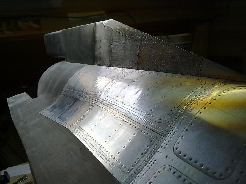

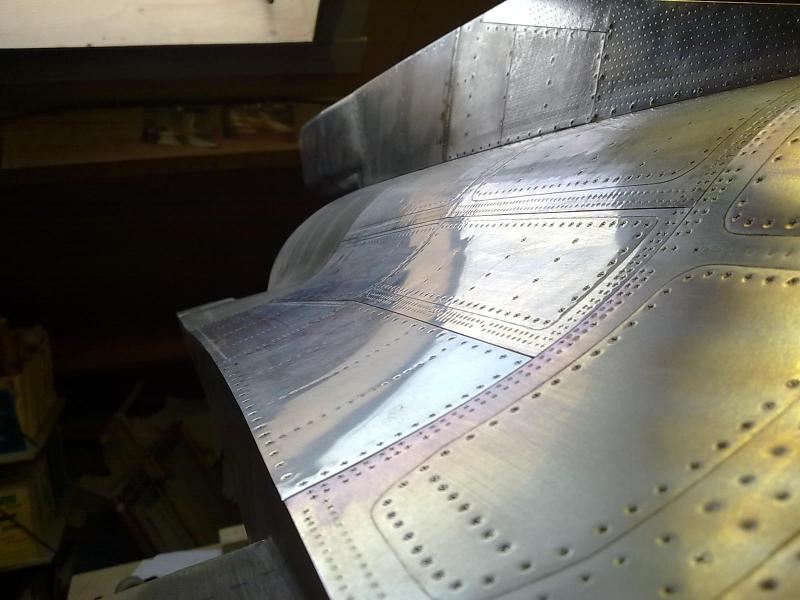

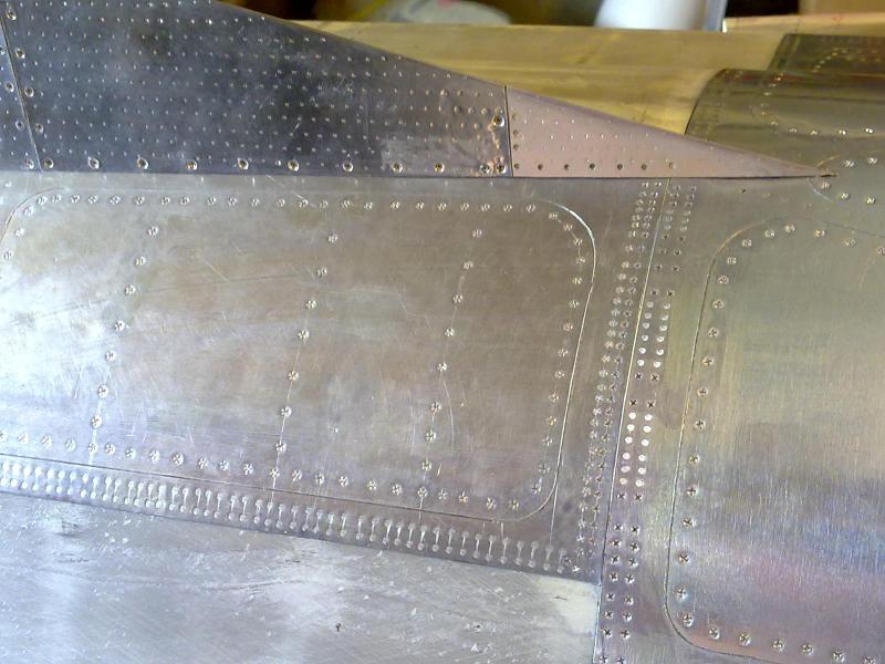

    Het einde nadert aan een kant :D.
    Zat wel even vreemd te kijken naar de luiken op links en rechts, ze zijn niet gelijk. Dus wel even goed gecheckt op foto's en tekeningen. Je zou denken dat dit symmetrisch is, nou niet dus.
    De krasjes tussen de rivets en schroeven zijn van het potlood, na een schuurbeurtje zijn ze weg.
  10. Tadango
    Tadango Forum veteraan
    25 jun 2003
    16.362
    Groningen
    Links en rechts is vaak anders, verbaas ik me soms ook over. Er zitten ook zo enorm veel onderdelen in dat je links en recht vaak een hele andere toegang nodig hebt. Het is praktisch gebouwd, niet echt op uiterlijk :)

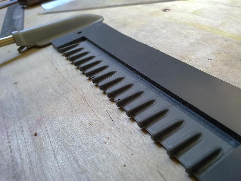

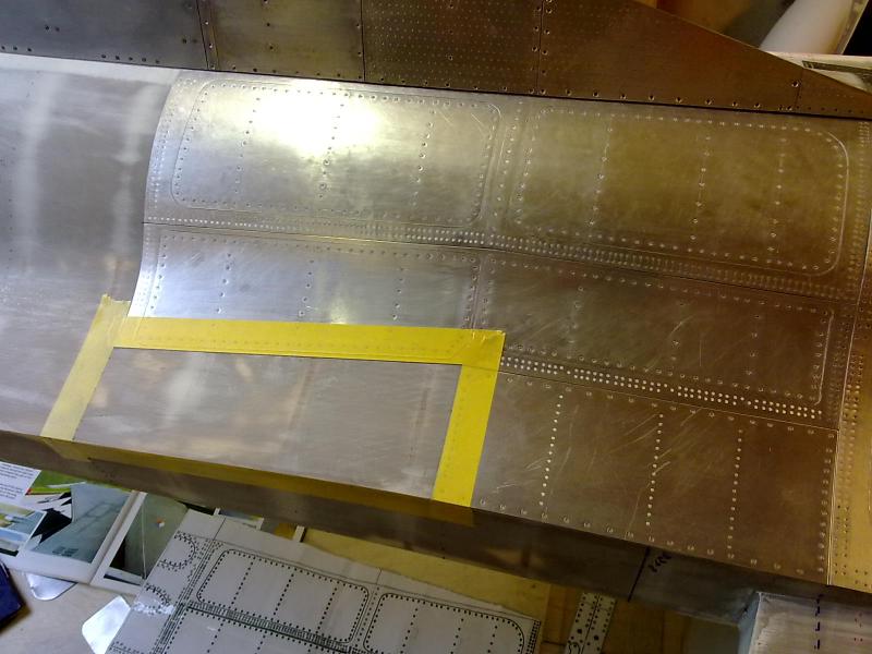

    Weer een erbij.
    De static dischargers voetjes zijn ook al gefreesd. De laatste is een 1/1.​
  12. sandersneek
    sandersneek
    2 mrt 2009
    66
    volgens mij heb je daar heel mooi spul voor als ik het niet mis heb.
    maar je hebt de gang er aardig in elke keer als ik kijk toch weer een beetje inspiratie om bij mij ook weer even aan de slag te gaan.
    maar die laatste foto krijg ik toch kriebels hoor ha ha.
    VET VET VET MOOI!!!!!!!!!

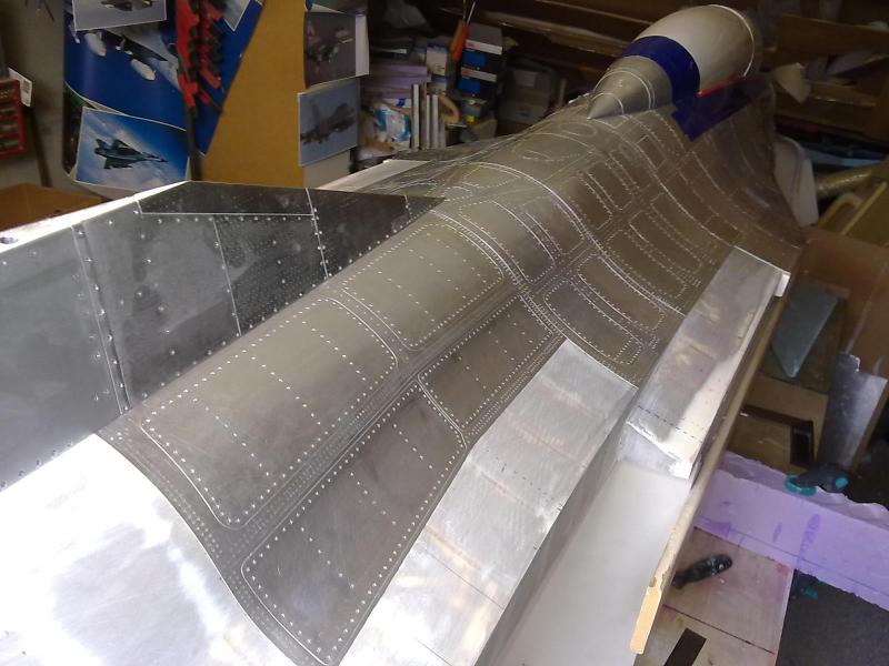

    heel mooi bouwproject, ik neem ook aan dat je hem gewoon metaal kleur laat? (waarom immers anders al die moeite)
    Een ander ding vraag ik me eigenlijk al een hele tijd af, voegt al dit metaal niet heel veel gewicht toe of zijn het hele dunne plaatjes? (meer in de richting van een folie)
  16. peter coers
    peter coers
    16 okt 2005
    1.014
    sneek
    Stef, eerder in dit draadje is het ook gevraagd maar nog maals dit is een plug. Met model komt later uit de mal die weer van deze plug getrokken word.
    De beplating is 0.25 mm.
