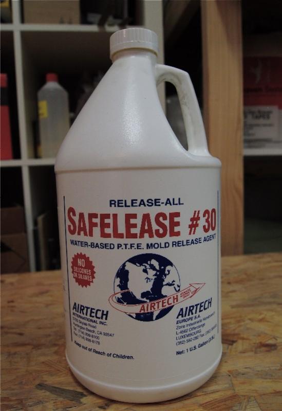

Maar met de de andere dikke wax was het altijd flink uitpoetsen en dan moest het er ook nog 3 tot 4 keer in, nu maar een keer maar om er zeker van te zijn smeer ik twee keer in.
Dit is voor ons op het werk tijd winst dus geld.
Groet Jan...:bye:
Groet Jan...:bye:
