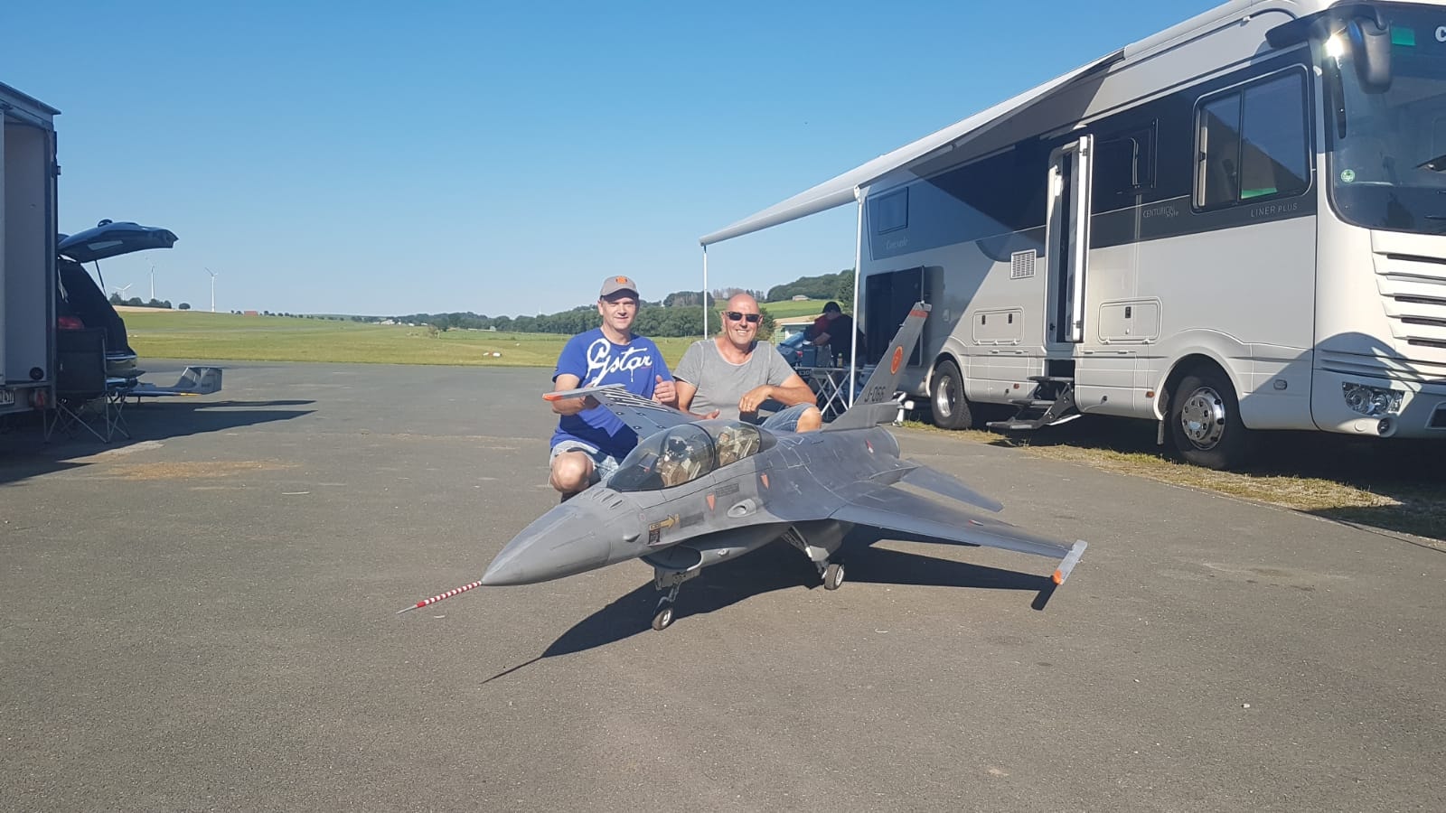

Na lange tijd eindelijk de maiden van de F16.

Van harte gefeliciteerd.

Was dat ook de reden dat hij wat lastig los kwam?
Net wat te kort aan stuw?
geen wind en wat neuslastig, ongetrimd niet genoeg snelheid. tja 1e x en je weet niet wat er zal gebeuren... volgende x zal veeel beter gaan.
Zo is het maar net! Voor een eerste vlucht zag het er heel erg overtuigend uit! Het is een allereerste vlucht van een allereerste kist, dan is het altijd spannend wat er gaat gebeuren. Staan de roeren wel goed neutraal voor het zwaartepunt, zijn de uitslagen wel oke, rolt het zaakje netjes en recht bij starten, is het zwaartepunt überhaubt wel oke? Heel veel vraagjes altijd bij de allereerste. Daarnaast komt de F16 als model altijd wat lastiger los vanwege het véél verder voorlijk zwaartepunt dan de echte en daardoor de grotere druk op de neuspoot. Bij mij staat er zo'n slordige 3,5 tot 4 kg druk statisch op het neuswiel, je zal dus iets meer moeten trekken maar bij een eerste wil je ook niet meteen aan die knuppel hangen.
Nogmaals sjapoo, hij vliegt erg strak, ik hoop dat je er nog veel plezier aan gaat beleven!
