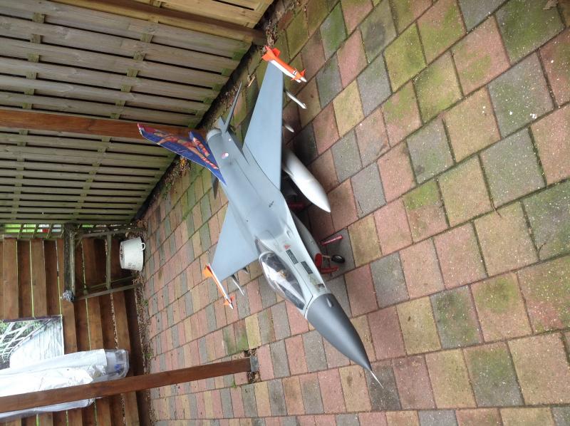

sinds kort een f16 phillip avonds over genomen.
naast het heli vliegen, ben ik ook geintreseerd in f16.
ik ga hem dan ook eerst helemaal leeg halen.
ik en mijn zoon hebben alles al even getest verlichting doet het landings gestel ook al geprobeerd dat werkt ook allemaal.
dus nu leeg halen.
mochten er nog tips of punten zijn waar je op moet letten dan hoor ik dat graag.
verder zou ik ook in contact willen komen met andere f16 piloten.
want ik zou graag eens hun f16 willen bewonderen, en alle hulp is welkom.
vrg hans
hierbij ook even een foto van hoe hij was.

Groten deels al gestript.
Ben nu aan het kijken en rondneuzen, welke f16 ik wil nabouwen.
De oranje van het demo team vindt ik wel erg gaaf, maar die is ook al gebouwd.
Verder vindt ik de f16 van het 323 sqaudron ook mooi, vooral die ene met het deels blote boezem, daar hou ik van.
Vrg hans
Hans,
Is deze dan zo slecht in de lak?
Ik vind deze uitvoering ook apart. Zie je niet veel met die vin. Ik zou zeggen, technisch in orde maken. Daarna eerst plezier gaan hebben me vliegen. Opnieuw spuiten kan dan nog altijd
Nee hij is zeker niet in slechte staat.
Maar vliegen kan hij eerst ook niet want dan moet er eerst een moter in.
En ik zeg altijd maar zo, als je dan toch bezig bent doe het dan goed.
En ik zou graag eens willen kijken bij iemand die ook met een f16 vliegt.
Zodat ik die de oren van het hoofd kan vragen( figuurlijk dan)

Even een update.
We gaan zo langzamer hand beginnen met bouwen.
Ik heb wat info opgedaan ik heb een plan van aanpak van hoe ik het ongeveer wil gaan doen.
Tevens heb ik mendelt de vorige eigenaar gebeld.
De f16 gaat edf worden en geen turbine.
Hier ga ik het eerst bij laten.
