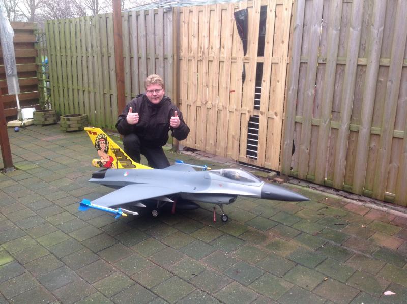

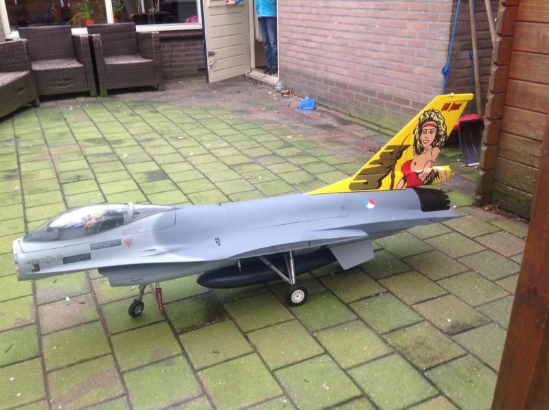

Het landingsgestel werkt naar behoren krijg er nu 4 1/2 cyclus eruit, de O-ringen in de fourway valve vernieuwd.
Tevens heb ik de jet even helemaal klaar gezet om te kijken hoe het stond met de nieuwe tail.
Ik zeg prima, natuurlijk ook maar effe foto met de jet.
