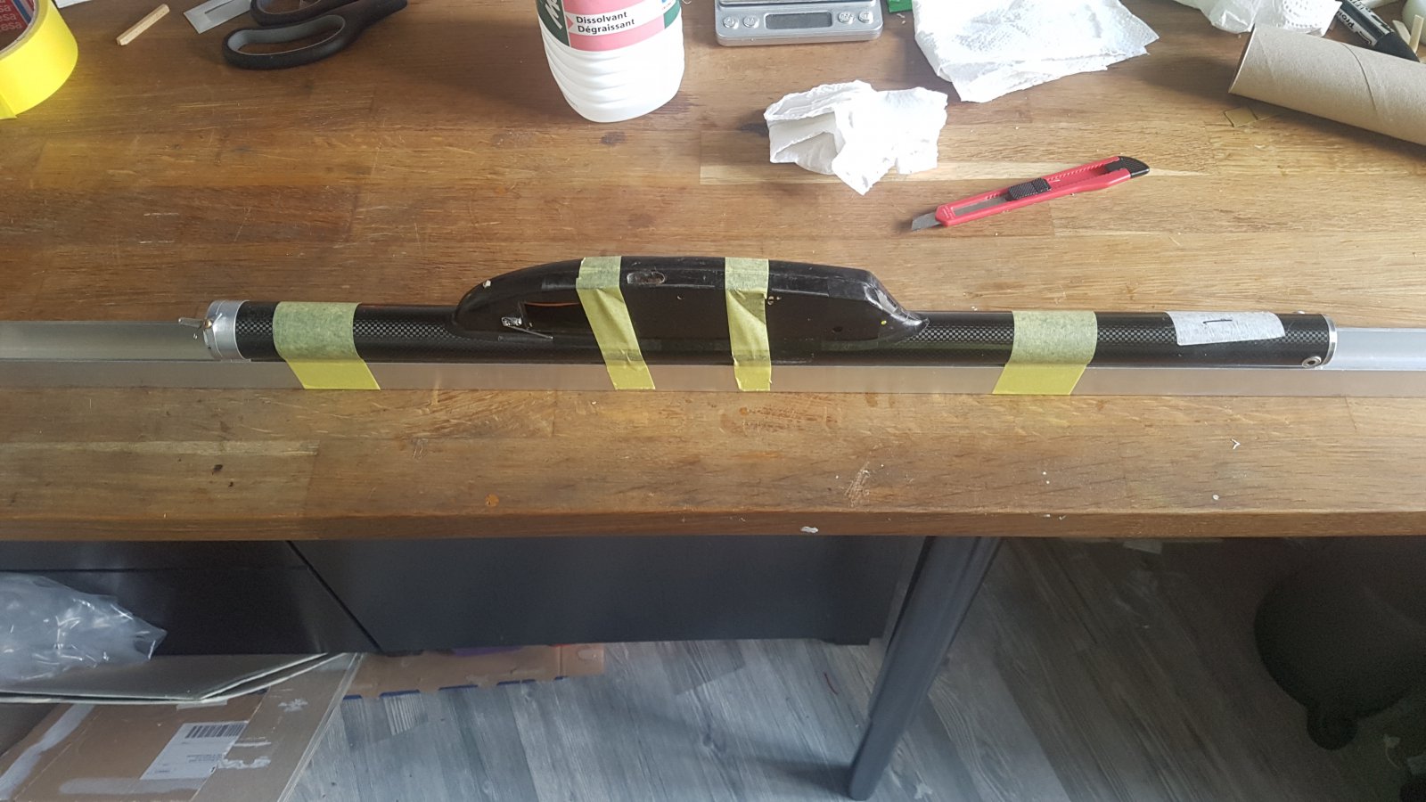

    Het gene waar ik al tijden mee loop te worstelen is een goede mal voor het lijmen van de nekjes en de staartbomen. 1 nek met veel pijn en moeite kunnen lijmen. Ik was wat dingen aan het bespreken met een mede F1B vlieger en die wees mij op het bovenstaande. Een simpel alu u profiel waarop ik de buis vastplak en dan de nek goed kan vaszetten.
    Voor mij een game changer zo.

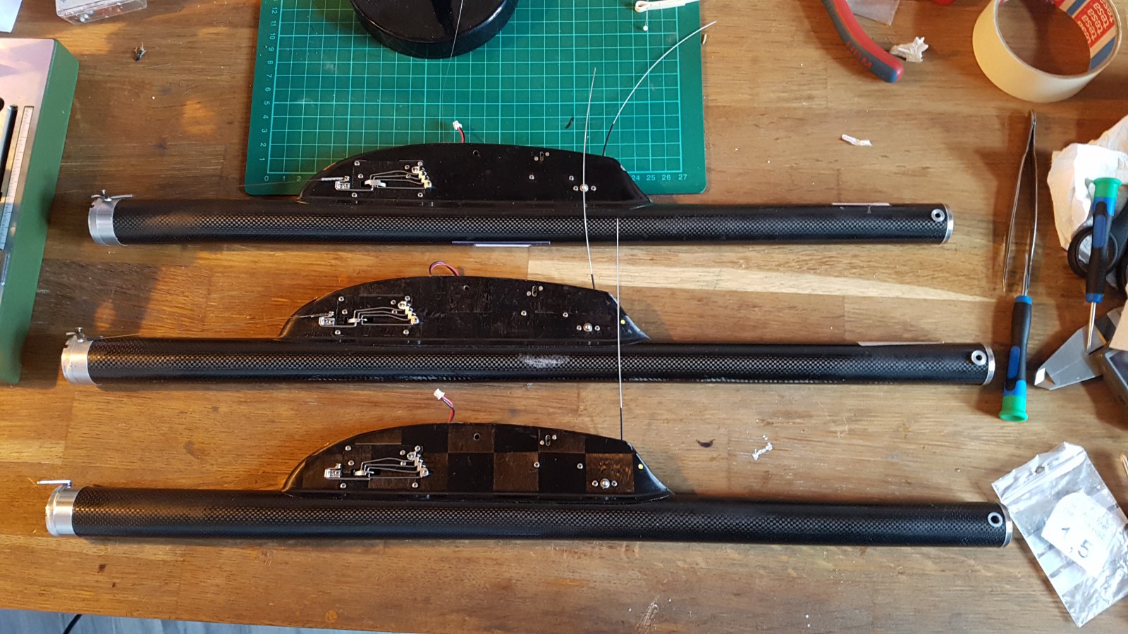

    2e nek met alle elektronica erin.
    En model 1 van 4 is klaar om te gaan vliegen.
    Het 2e model zal snel volgen. De LDA zal iets langer duren nog, maar wel goed nieuws is dat ik een vleugel set heb gekocht voor de 4e

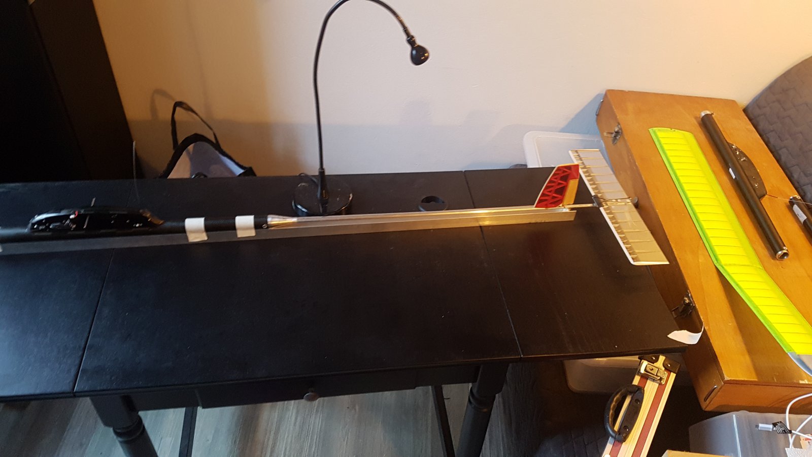

    Maar de staartboom van 2e ronde kist is gelijmd. Kist is nu bijna klaar.
    Nieuwe vleugelset voor 1e/2e ronde en eerste fo. Afhankelijk hoe de kist presteert..

    Vandaag de elektronica in de 3e kist "gepropt".
    Dan krijg je vanzelf copy paste.
    Staartboom lijmen. Ik ben toch erg blij met de mal die ik gemaakt heb.
