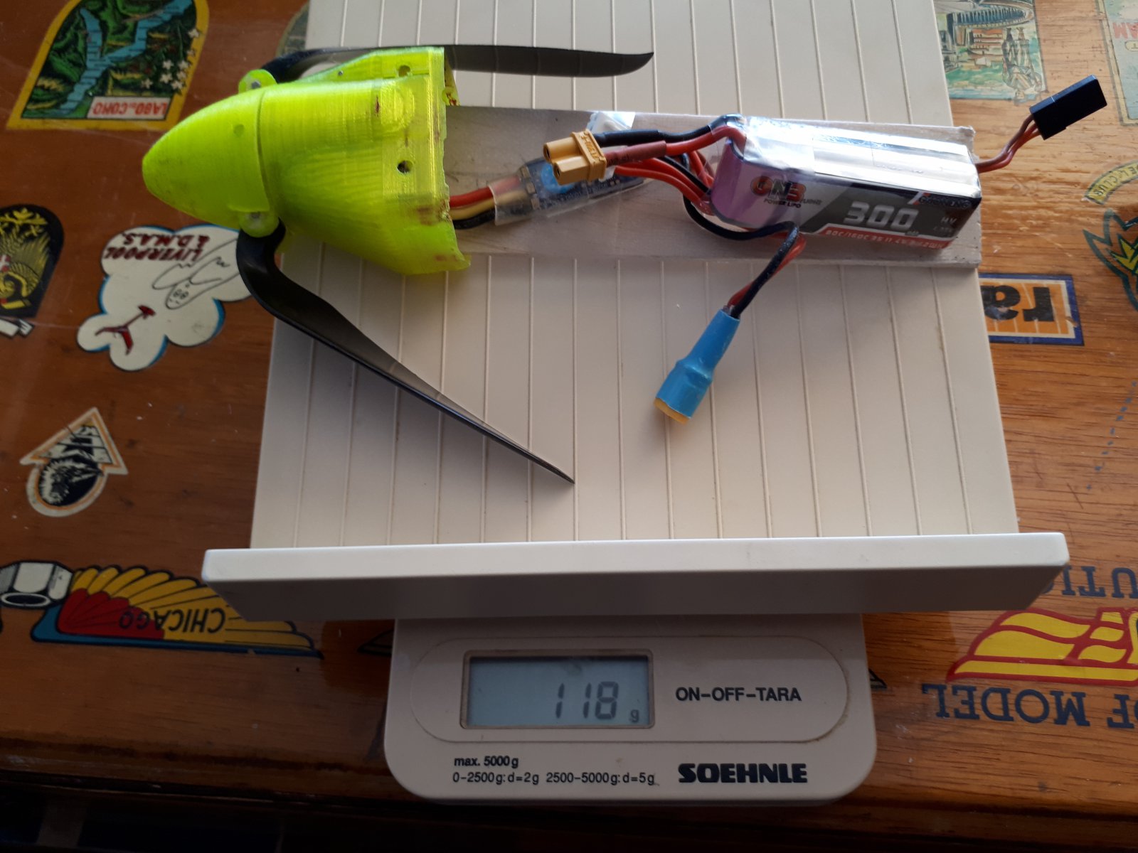

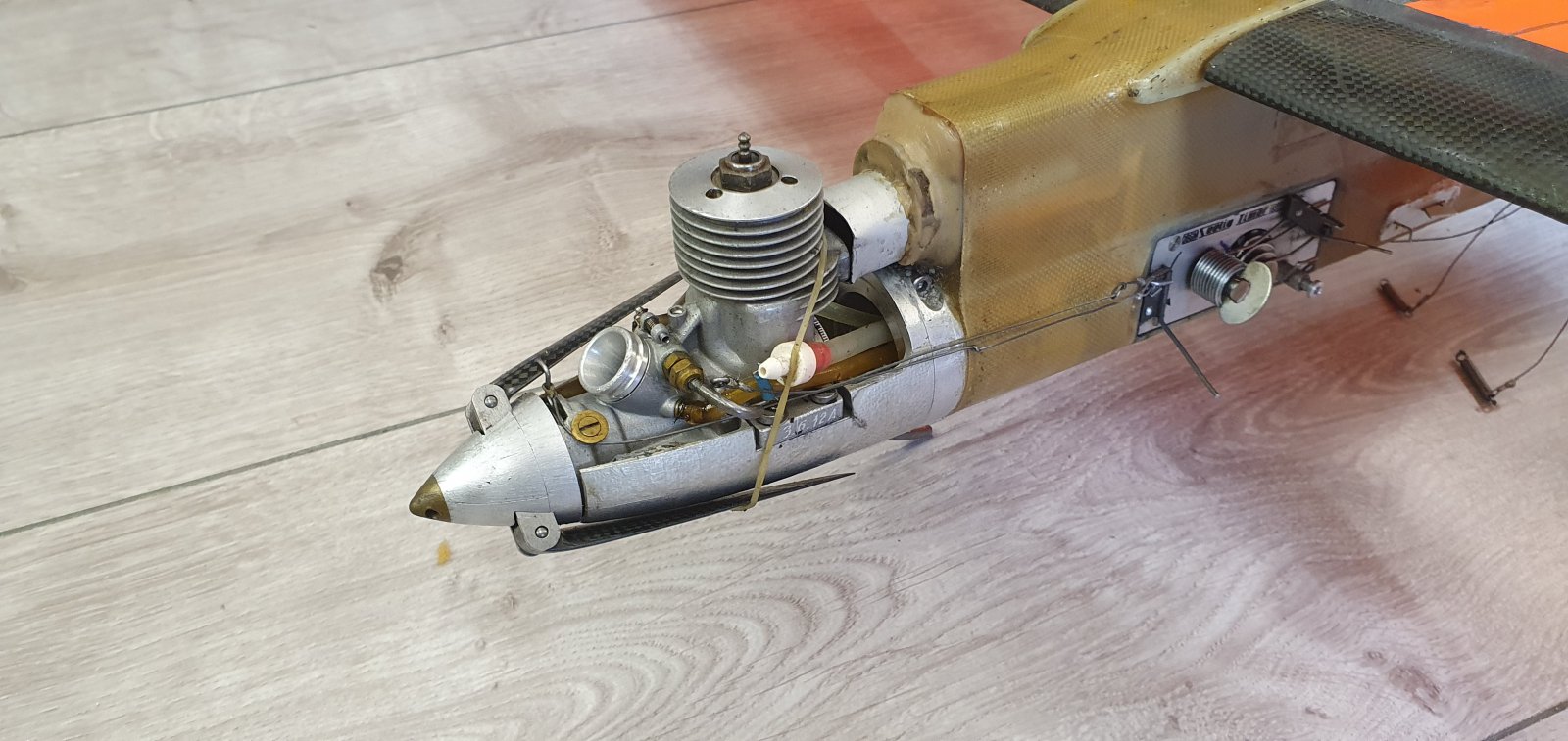

Mijn idee is om het front met de speedpan en brandstofmotor te vervangen door een opzetstuk met electromotor, ESC en accu. Daarvoor moet een vorm worden getekend die precies aansluit op de bestaande romp. Om de maten precies over te kunnen nemen heb ik de kist nodig. Ik neem trouwens aan dat de overige twee powerkisten dezelfde rompvorm hebben als de mijne maar mocht dat niet zo zijn dan is dat waarschijnlijk makkelijk aan te passen.

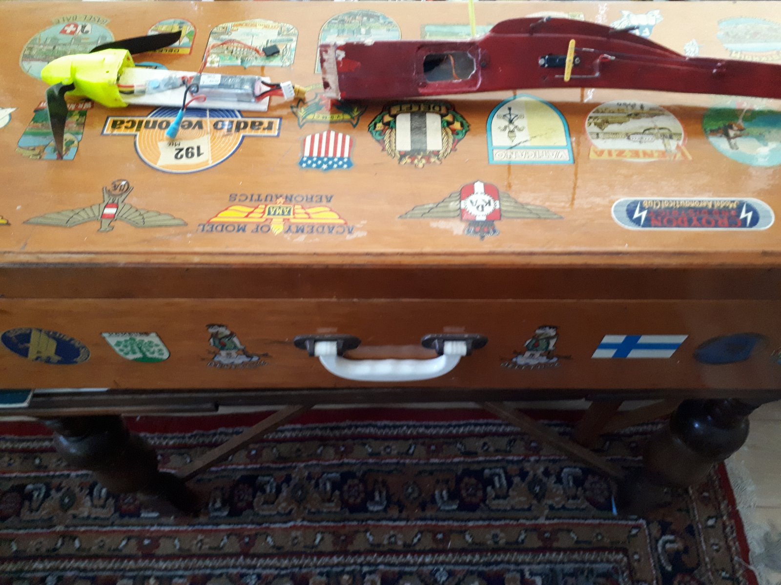

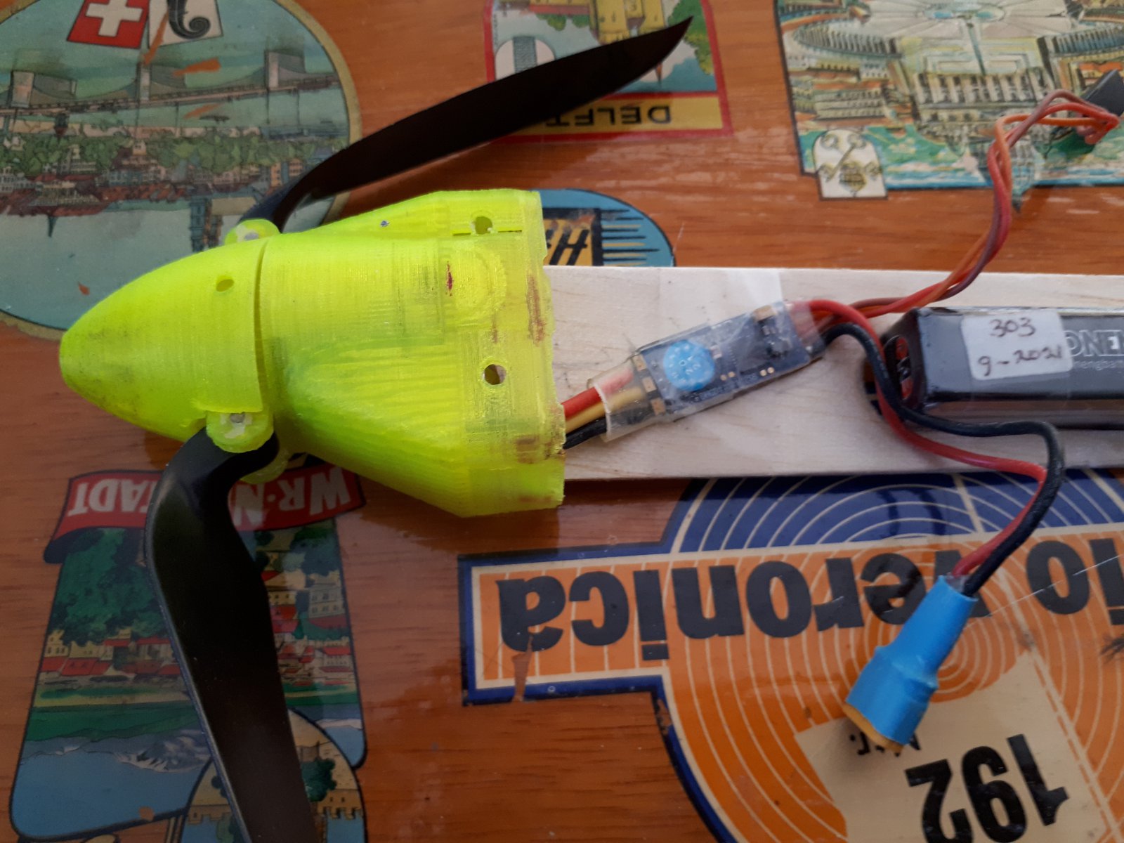

Ik heb eerder de A2 vintage kist van Johan Schulte op deze manier voorzien van een opzetstuk dat werkt naar tevredenheid.
Hier past het opzetstuk over de romp waarvan de neus is afgezaagd. De motor is een drone quad motor van 30 mm zonder bekende specificaties maar die bleek met een 300 mah 3S lipo, 8x4.5 klapprop en een 11 Amp ESC genoeg pit te hebben om de A2 van ongeveer 500 gram en net boven de twee meter spanwijdte zeker een keer of drie op een hoogte van ongeveer 100 meter te brengen met vaak lange vluchten tot gevolg.

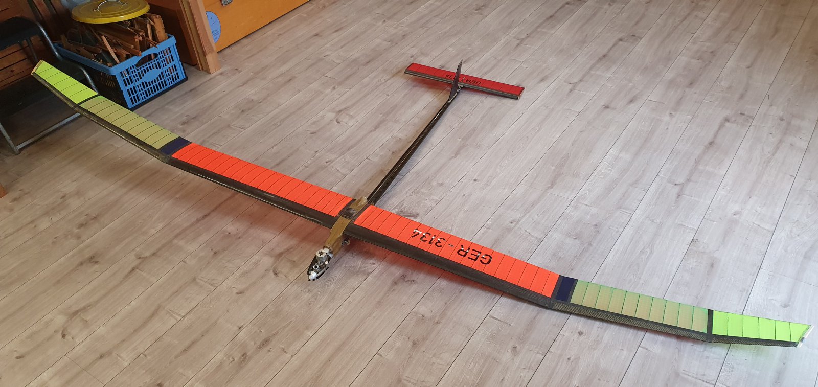

De ex DDR kist die we nu gaan ombouwen is echter 260 cm spanwijdte en weegt volgens HvH in de buurt van de 1000 tot 1200 gram vliegklaar. Dus we zullen moeten zoeken naar een wat sterkere powerunit. Ik zit te denken aan de combo's die momenteel gebruikt worden in het F5J circuit en die modellen van 1000 tot 1500 gram en soms vier meter spanwijdte omhoog sjouwen. Suggesties welkom.
Als de aandrijving bekend is dan zouden we een voorstuk kunnen tekenen en 3D printen waarin de componenten een plaats vinden. Over motorkoeling hoeven we ons geen zorgen te maken. De tunnel in de romp voor een tuned pipe zorgt voor een goede afvoer van warmte van motor, accu en ESC. Maar dat is als grap bedoeld, ik denk niet dat dit model op dezelfde wijze recht omhoog moet kunnen als het origineel.
