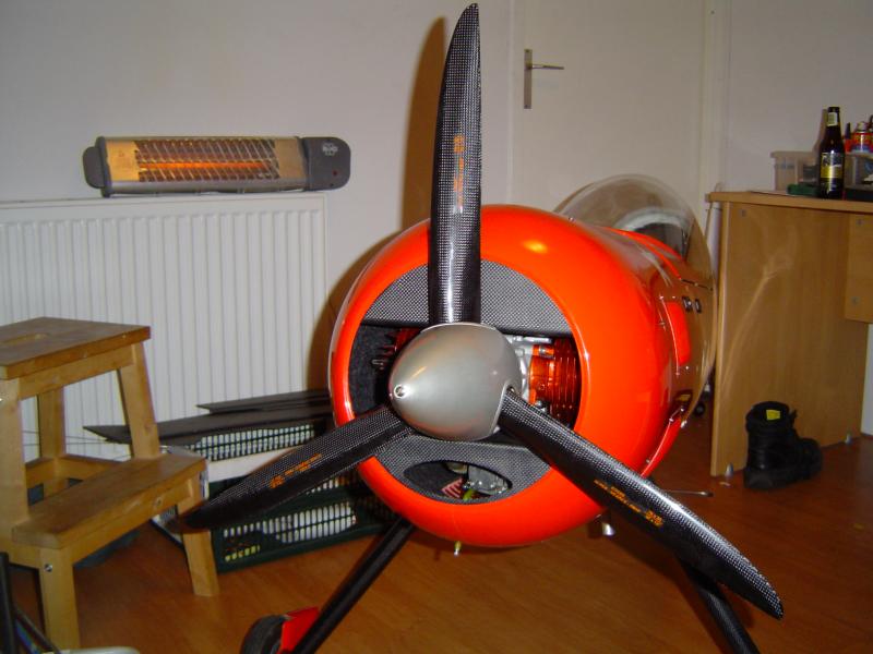

Vandaag heb ik de motor gestart in de tuin.
full
Tot mijn grote vebazing een heel mooi acceptabel geluid! Hele mooie diepe brom en geen geknetter meer! Heb de geluidsdruk nog niet gemeten.
Zodra het weer meezit ga ik weer op het veld meten en vliegen natuurlijk.
Wat nu het meeste geluid maakte was de Biela prop.
Ik heb bij Engel een nieuwe prop besteld om het geluid nog meer naar onder te brengen (hoop ik).
Wordt vervolgd.

De engel is net voor de kerstdagen geleverd :wink:.
Helemaal klaar voor de lente.
full

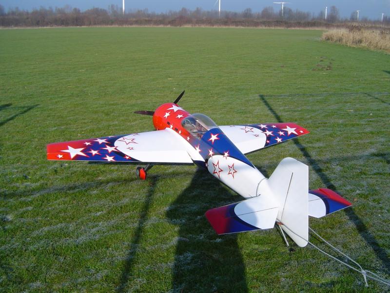

Vandaag was het mooi weer.
Ik kon het niet laten om lekker met de yak te vliegen.
Zo'n windkracht 3 vandaag.
Power genoeg gelukkig met de engel 30x12 3blad. Toeren gemeten, 5500 toeren zeer netjes!
Motor loopt zeer betrouwbaar.
Alleen stationair loopt de motor flink te bonken, moet ik denk ik toch schokbrekertjes inbouwen. Zo zie je, je blijft bezig met optimaliseren.
Het vliegen is een genot. Super strak. Rugvlucht hoef ik nauwelijks down te geven. Ik denk het zwaartepunt nog iets naar achter kan en hoef ik misschien helemaal geen down meer te geven. Meskant zonder mix, hoef je alleen maar windcorrecties te geven.
Het landen is helemaal super makkelijk. Als je gas helemaal terugneemt zakt de neus mooi naar beneden. Beetje afvangen en de kist land als een veertje.
Aanzichtje op het veld te Lelystad
