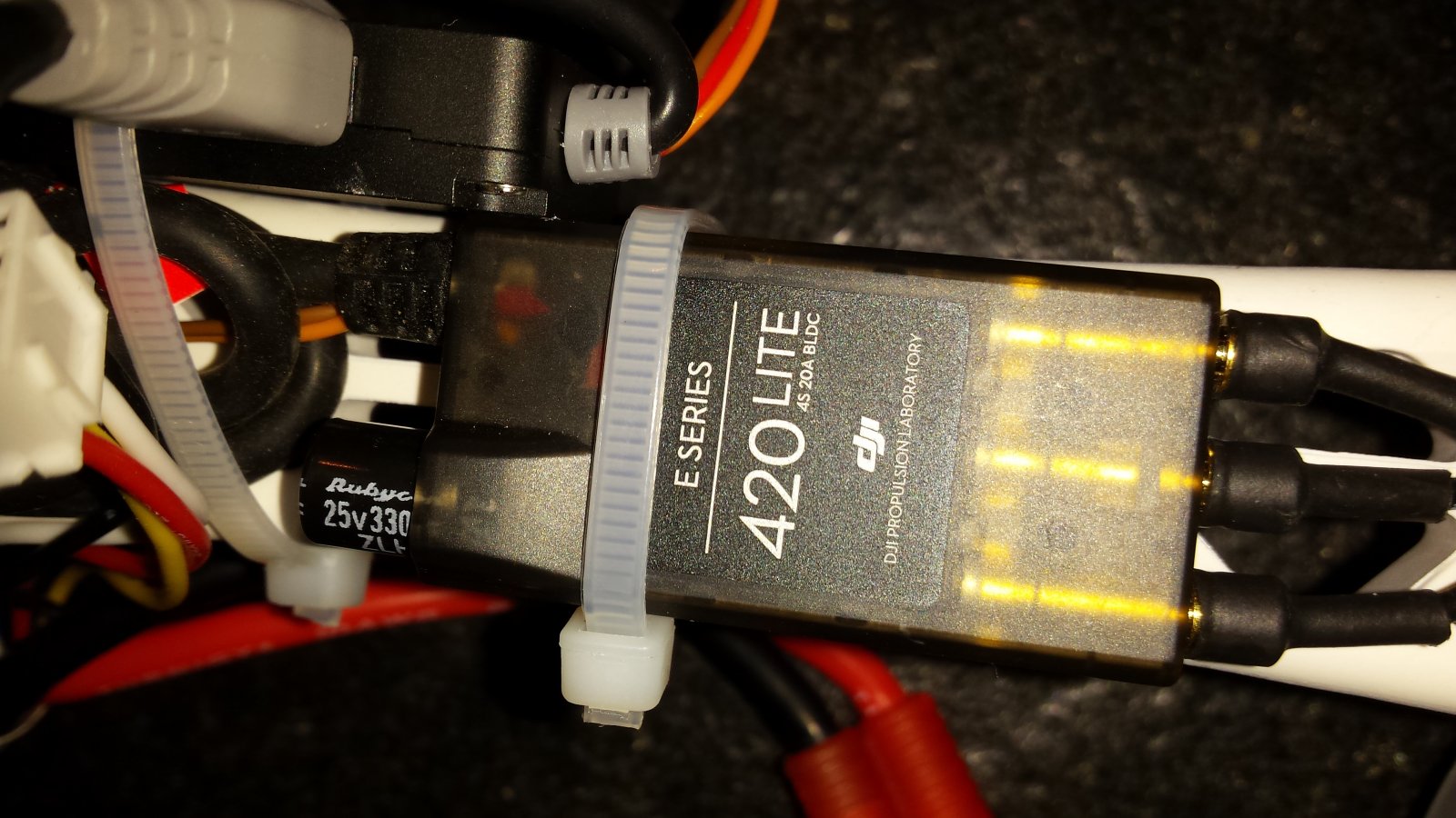

f450 trilt en zwabbert???
Mijn f450 trilt en zwabbert sinds ik mijn propguards gedemonteerd heb.
Of het daar door komt of dat het toeval is weet ik niet maar ik krijg het niet weg.
weet iemand een oplossing

Ok. Welke esc gebruik je trouwens? De opto's kunnen niet gekalibreerd worden.
Heb je ze geprogrammeerd met zender of program card?
Neen volgens mij kunnen deze niet gekalibreerd worden. Corrigeer me maar als ik fout zou zijn. Maar bon, dat gaat de zwabberingen niet geven.
Als ze goed geprogrammeerd zijn, kan dat ook niet het probleem zijn. Ik zou eens verder kijken naar volgende dingen:
