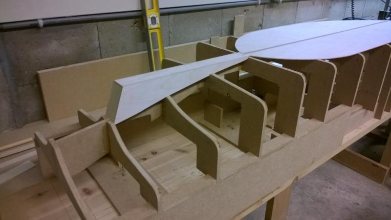

Het mooie van de Fairmount zijn de grote vlakken. Heb het bodemvlak afgetekend op de spanten en overgezet op een 2 mm multiplex plaat.
Nu is ook mooi zichtbaar hoe recht (of krom) de kielbalk is:

De afstand tussen de spanten in de boeg is toch te groot om een mooie ronding te krijgen. Dus het forecastle deck er tussen gezet.
Om wat werkruimte te hebben voor de hekschroef heb ik die als open bak gemaakt. Later nadat ik het frame en de huid met G4 en 2 matjes heb bedenkt, frees ik de kielbalk weg.

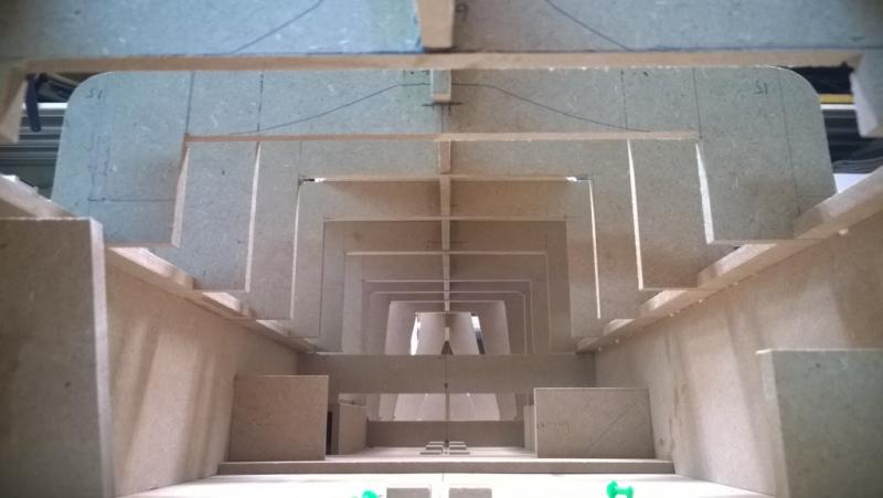

Even een ongewoon perspectief alsof je er op de werf onderdoor kan lopen: Het geeft ook wel een kick als je alle hartlijnen mooi in het midden zit liggen:D

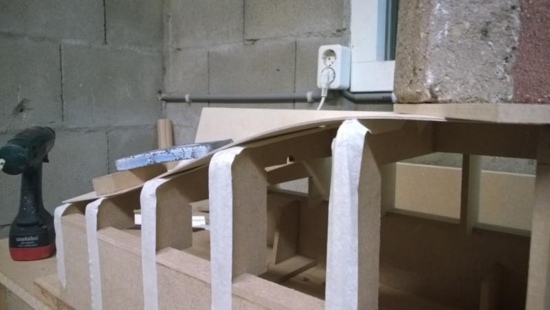

Vanavond de delen van de romp in de schroefholten op multiplex overgezet, nat gemaakt en aan de onderkant voorzien van sneetjes dwars op de buigrichting en met gewichten op de romp om in de vorm te laten drogen. Zo krijg ik minder spanningen in de romp.

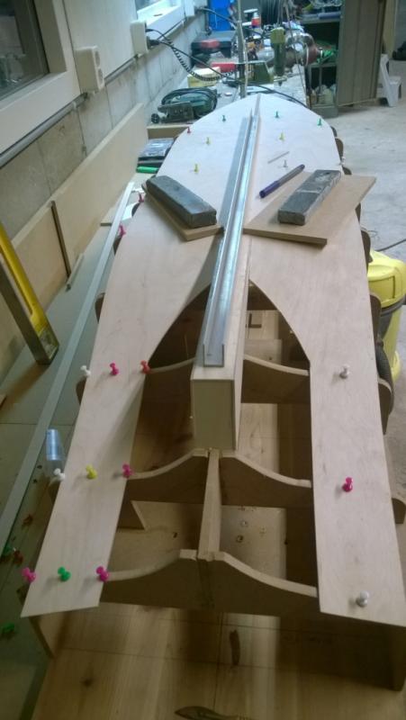

Veel rekenwerk en uitvinden hoe te gaan bouwen. Nu de huidplaten aan de onderkant er op zitten krijgt de romp al wat stijfheid. Door de kiel niet massief te maken heb ik ruimte om er straks een hekschroef in te zetten.

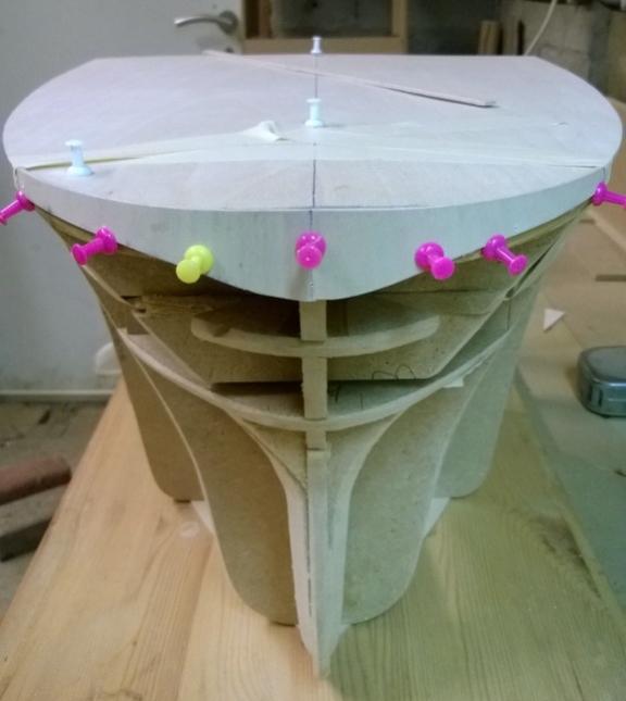

De romp van de Fairmount heeft een mooi vertikaal recht vlak voorop de boeg, je zou er mooi mee tegen een schip kunnen duwen, er zitten echter geen stootrubbers of iets van bescherming voor. Afijn het vlak is nog lastig te bouwen omdat je de snijlijnen lastig kunt bepalen. Ik heb er maar even een dun voordekje op gezet om de buiging en het afschuren van de spanten goed te kunnen bepalen.
