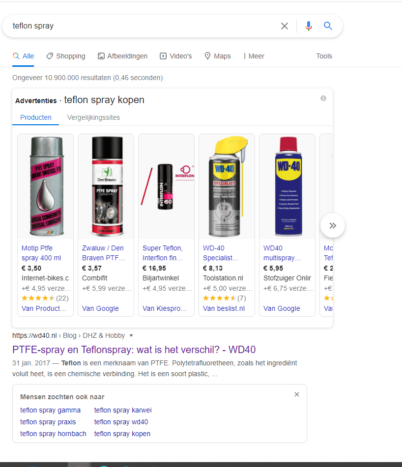

Een paar keer met schuurpapier langs die plastic binnenkabel gaan?
'Vaak krijgen wij de vraag wat PTFE eigenlijk is. En wat is het verschil tussen PTFE-spray en Teflonspray?
Daar kunnen we heel kort over zijn: het is eigenlijk hetzelfde. Teflon is een merknaam van PTFE. Polytetrafluoretheen, zoals het ingrediënt voluit heet, is een chemische verbinding. Het is een soort plastic, en wordt in verschillende toepassingen gebruikt. Bijvoorbeeld in pannen met een anti-aanbaklaag, of als plastic onder extreme en wisselende weersomstandigheden.
Belangrijker is dat het van alle plastics de laagste weerstand heeft. Een spray op basis van PTFE, is dus een ideaal smeermiddel. Dit komt door de lage wrijvingscoëfficiënt. Daarnaast laat het ook een beschermende laag achter, waardoor het voor langere tijd smering biedt.'
Misschien toch een idee . . .
jan.
Vaseline werkt ook.
Je kan ook PTFE (teflon) vet kopen, volgens mij zelfs in kleine hoeveelheden voor de modelbouw van Robbe, dat smeer je op je stalen binnenkabeltje en dat smeert dan ook je plastic buis.
