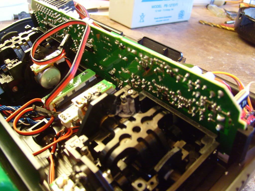

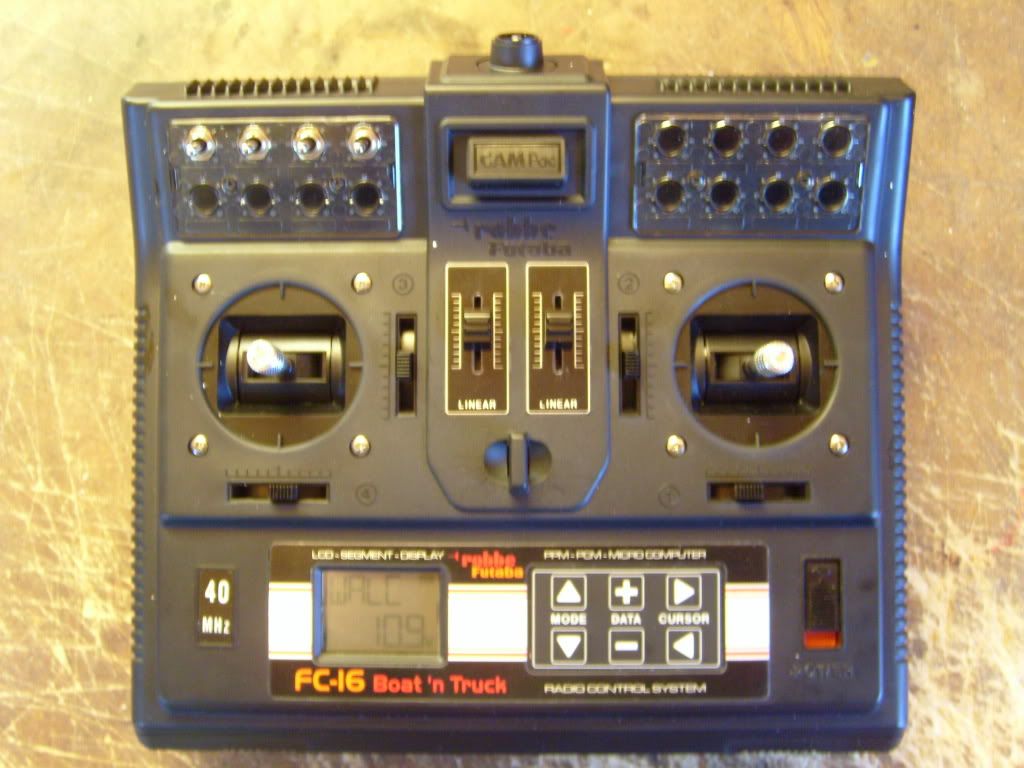

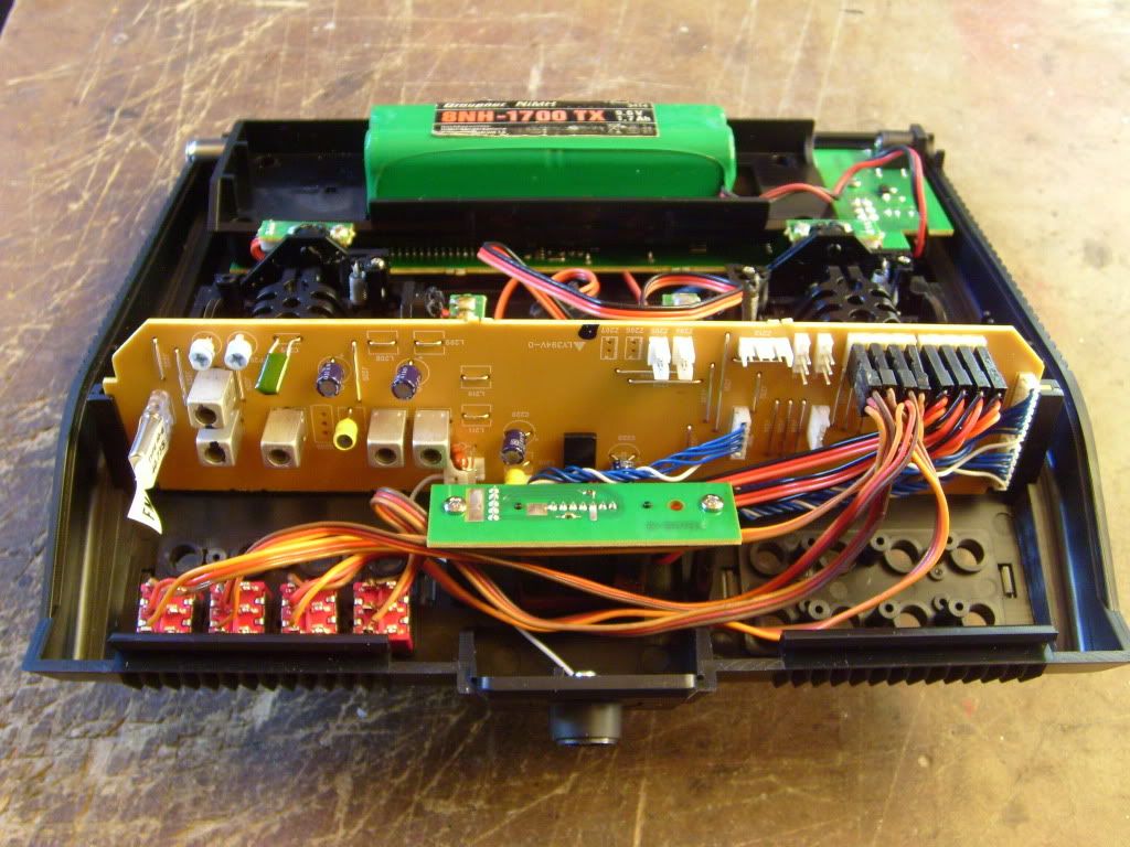

hallo
ik heb zonet even een paar foto's genomen van men Futaba FC-16 Boat 'n Truck op de 40Mhz , zoals u kan zien zitter er aardig wat componenten NIET meer in zoals bij de oudere versie , dat is waarschijnlijk een probleem om een 2.4Ghz systeem van te maken
zoals u ziet kan de zender uitzenden op PPM
Je hebt inderdaad gelijk, dit is een afwijkende, ik zou mijn licht opsteken bij Corrien/Jan wellicht kan hij jouw verder helpen. De plus en min is niet zo spannend, je moet in dit geval alleen de PPM uitgang vinden anders gaat het niet werken.
Nog net gevonden aanpassing-futaba-fc16-boat-ntruck-naar-2-4ghz-3 wellicht is dit de oplossing met name post met permalink 34, de pulstrein is het PPM signaal. (ten overvloede)
succes Aad.
Hij is wel afwijkend maar niet zo heel afwijkend.
Als ik de handleiding van de Robbe moet geloven is de traineraansluiting op deze foto:
de liggende 4 polige stekker tussen de 2x 2 staande witte stekkers in.
Zie hier voor de handleiding en dan op bladzijde 9:
http://data.robbe-online.net/robbe_pdf/P2021/P2021_1-F4044.pdf
Hier zou dus +, - en PPM signaal op moeten staan en kan je dus makkelijk ombouwen.

@Berto,
Ik doel op diezelfde poort met nr 2213 erbij, de lange draadbrug is dus de PPM pulstrein. Nu moet het niet moeilijk meer zijn.
groet, Aad.
