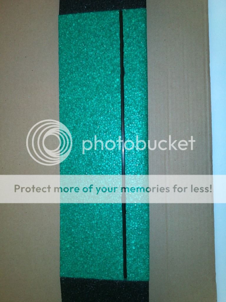

om de versteviging van de romp en de vleugel in het materiaal weg te werken heb ik een insnede nodig.
-het insnijden met een scapelmesje werkt niet:(
-een warme soldeerbout gaat misschien wel te makkelijk. als een warm mes door de zachte boter.
-als derde heb ik mijn dremel bij de hand genomen, met het freesje lukt het om een net geultje te frezen.
we gaan maar eens aan de slag met de dremel:p

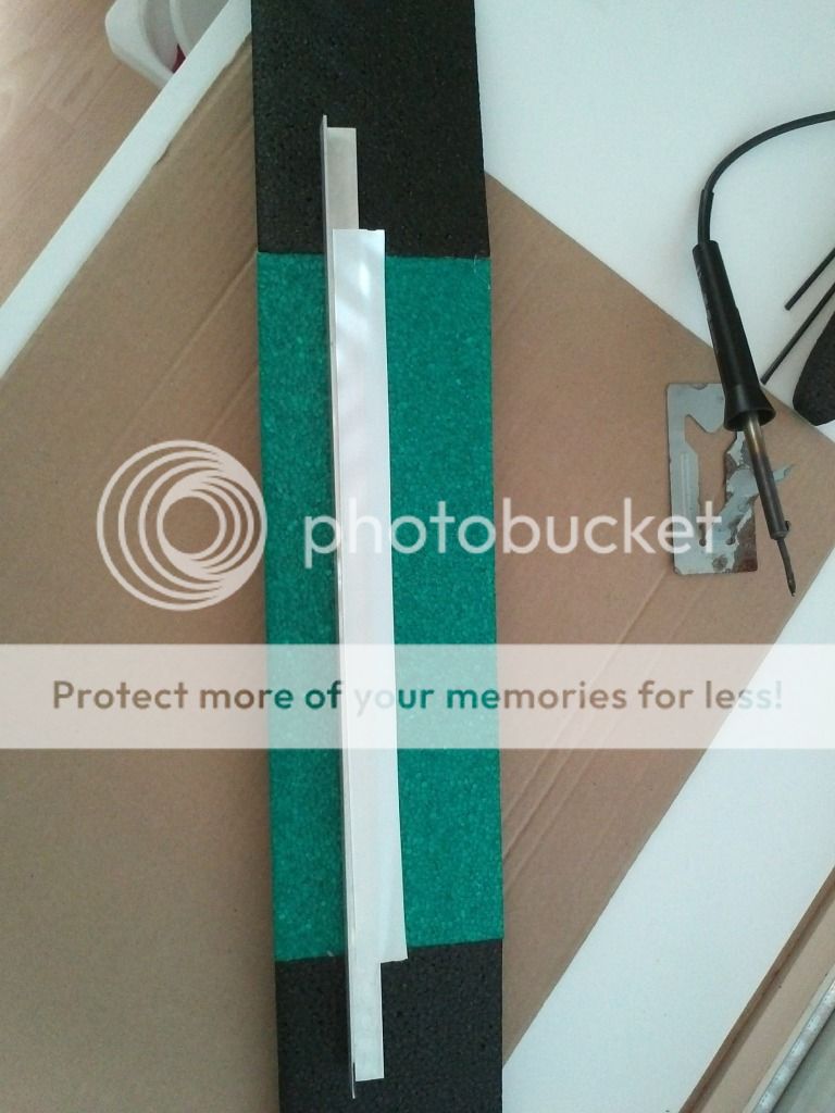

daar waar ik gister nog overtuigd was van het feit dat ik de dremel zou gaan gebruiken toch besloten het met een soldeerbout te doen. ik herinnerde mij dat ik ook nog ergens een kleintje moest hebben. dikte kwam prima overeen met het verstevigingsmateriaal.
eerst even een hulp vastgeplakt
past precies
zo ook de onderkant van de romp voorzien van een gleufje.

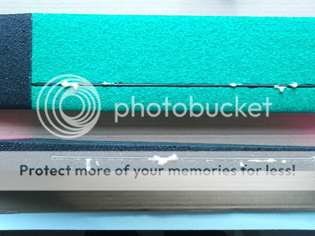

omdat ik ook de werking van lijm niet ken op dit materiaal nu eerst een stukje carbonstaaf in mijn proefgleufje gelijmt. het resultaat zien we morgen wel. ik gebruik bison constructielijm of te wel bruislijm.

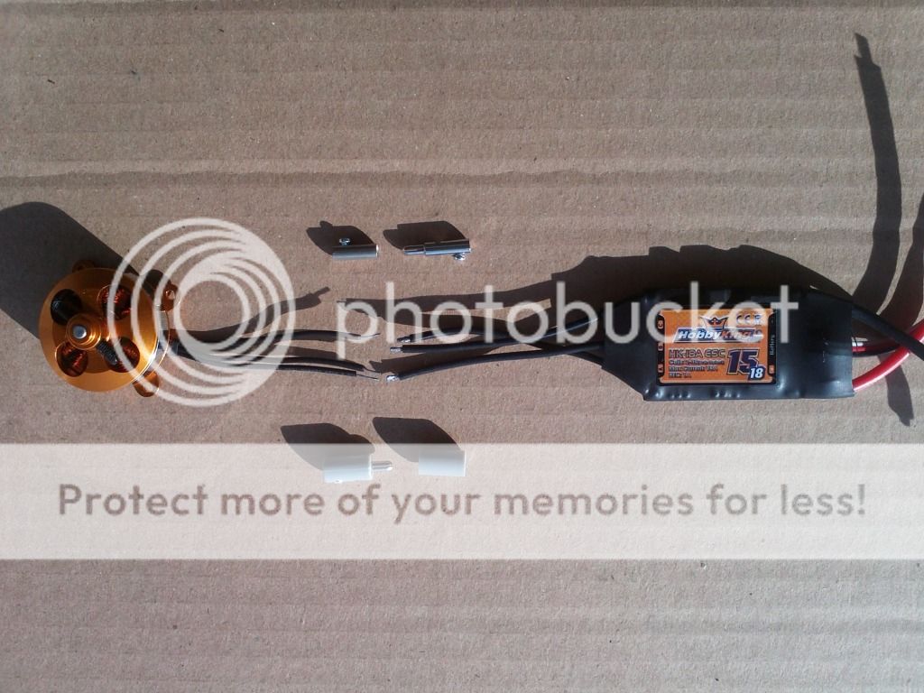

ook al bezig geweest met de connectors voor motor en regelaar.
bij de modelbouwtreinenspeciaal zaak wat kleine connectors kunnen kopen.
de grijze hulsjes verwijderd zodat ze nog kleiner zijn geworden.
nu de krimpkous nog laten krimpen en voila
De motor kan uitvalen maar dat is niet het grootste probleem. Als er slecht contact is kan de regelaar, en dus ook accu en toestel, uitbranden. Dit MOET gesoldeerd worden....
En als je niet kan solderen zijn er 2 oplossingen:
- Avondje oefenen Het juiste soldeer helpt een hoop
- Iemand vragen om te solderen :)
netjes naar jullie geluisterd en dus de bullits gesoldeerd
de bruislijm heeft zijn werk prima gedaan, het is inmiddels keihard en ik ben dus te laat om het overtollige lijm makkelijk te verwijderen.
:help:

Dat solderen lijkt eerlijk gezegd nergens op. Het tin en de connector zijn niet heet genoeg geweest en daardoor is de tin niet gevloeid en zijn het nu "gebakken" solderingen die hun werk ook niet goed kunnen doen.
Je kan jezelf problemen en gewicht besparen als je de connectors vergeet en de draden direct aan elkaar soldeert (en isoleert). Daar is veel minder warmte voor nodig en met harskernsoldeer zal het dan wel lukken.
zoals ik al zei ben ik geen ster in solderen. Ik begrijp wat je zegt. hoe krijg ik het tin en de connector dan heet genoeg. ik laat de bout lang opwarmen
geef eens een uitleg "solderen voor DUMMIES"
Ik heb ook een felix 80 en ik heb de regelaar ingbouwd, vond ik mooier. Om het warmte probleem te omzeilen heb ik een iets zwaardere regelaar genomen. De felix heeft er al meer dan 25 vluchten op zitten zonder enig probleem.
Succes met het solderen.
Soldeerpistool ben ik het toch niet helemaal mee eens. Met en goed soldeerpistool kan je deze draden echt heel goed solderen, dikker ook. Belangrijk is schone stekkers, soldeer met harskern en een goede temp (250-275 graden). Daarnaast moet je het soldeer laten vloeien. Oefenen is daarom heel goed en niet moeilijk. Pak een stukje draad en zorg dat het soldeer mooi tussen de draden vloeit zonder dat er een drup op zit. Lukt dan dan doei je het goed. Vloeit het er niet tussen dan is het te koud. Heb je een drup dan gebruik je teveel soldeer. Als je dan beide kanten mooi kan vertinnen zonder drup voeg je ze samen met nog een klein beetje soldeer en klaar :) Beide kanten dan laten smelten zodat alles inelkaar vloeit.
Probeer maar eens een avond met een stuk draad.
Bullet connectors soldeer ik met een klein brandertje gaat heel snel en heel simpel......
