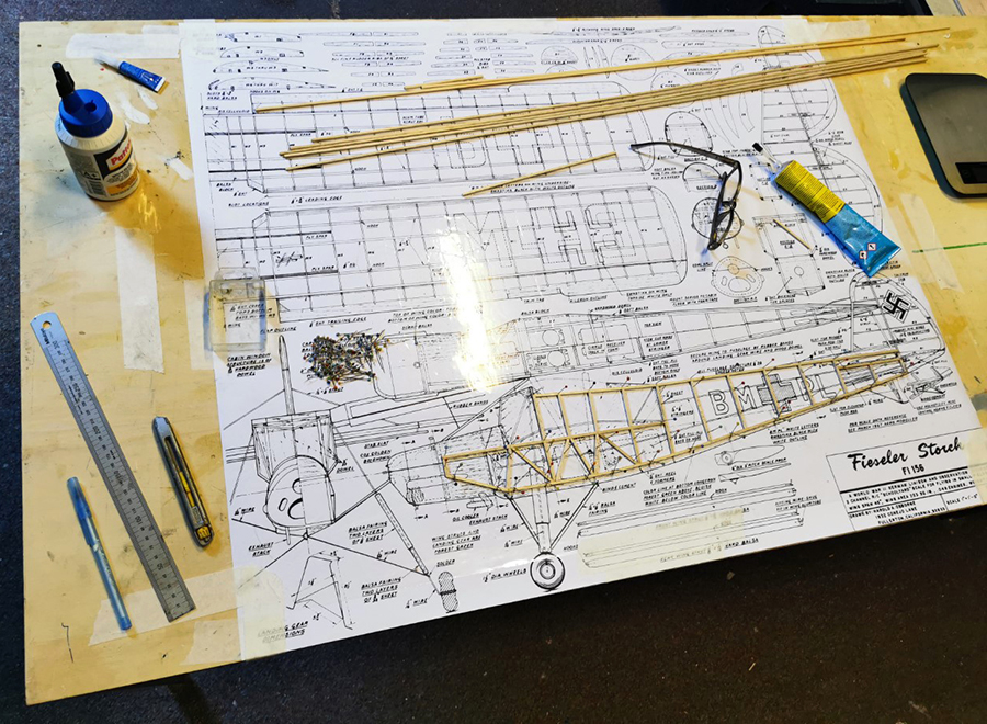

Vandaag veel andere dingen te doen, maar wel alvast de tekening opgespannen en goed bekeken.
3x3 vuren latjes en 3x3 balsa latjes liggen alvast klaar:

De spanwijdte van de Storch is 114cm en de schaal dus ongeveer 1/12.

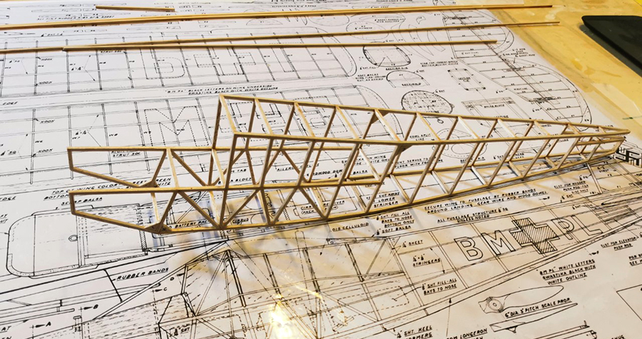

Begonnen met de eerste rompzijkant van 3x3 balsa latjes direct over de tekening:
full
Na het drogen de spelden verwijderd en de rompzijkant licht geschuurd:
full

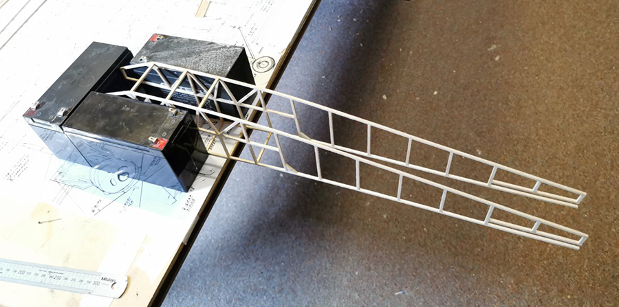

De twee romphelften gefixeerd tussen loodaccus zodat het mooi recht en haaks wordt:
full

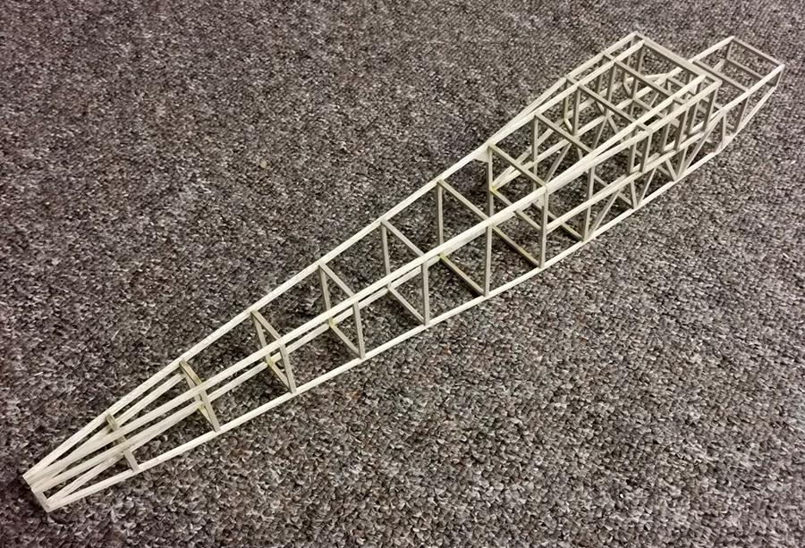

Alle spant latjes verlijmd en het rompje maar eens op de weegschaal gezet:
full
Gewicht is nu 10 gram, maar er komt nog flink wat hout bij uiteraard...

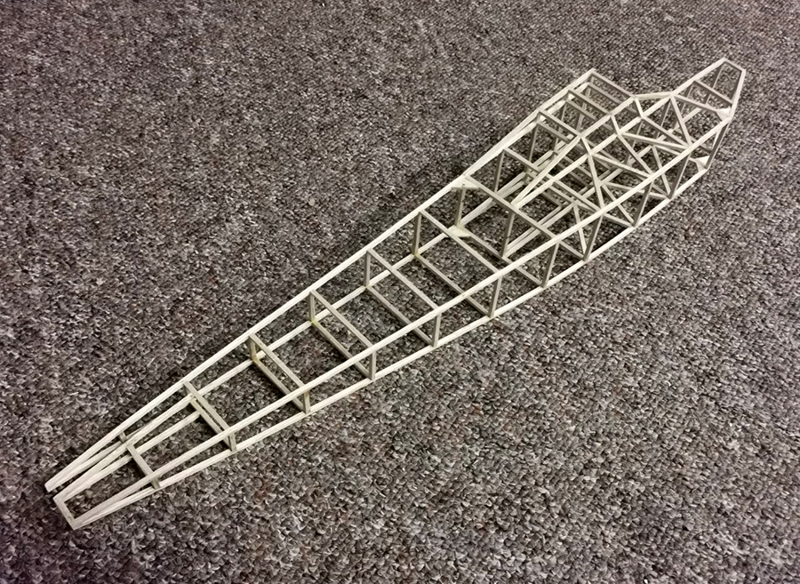

Het rompje zoals ze er nu bij ligt:
full
