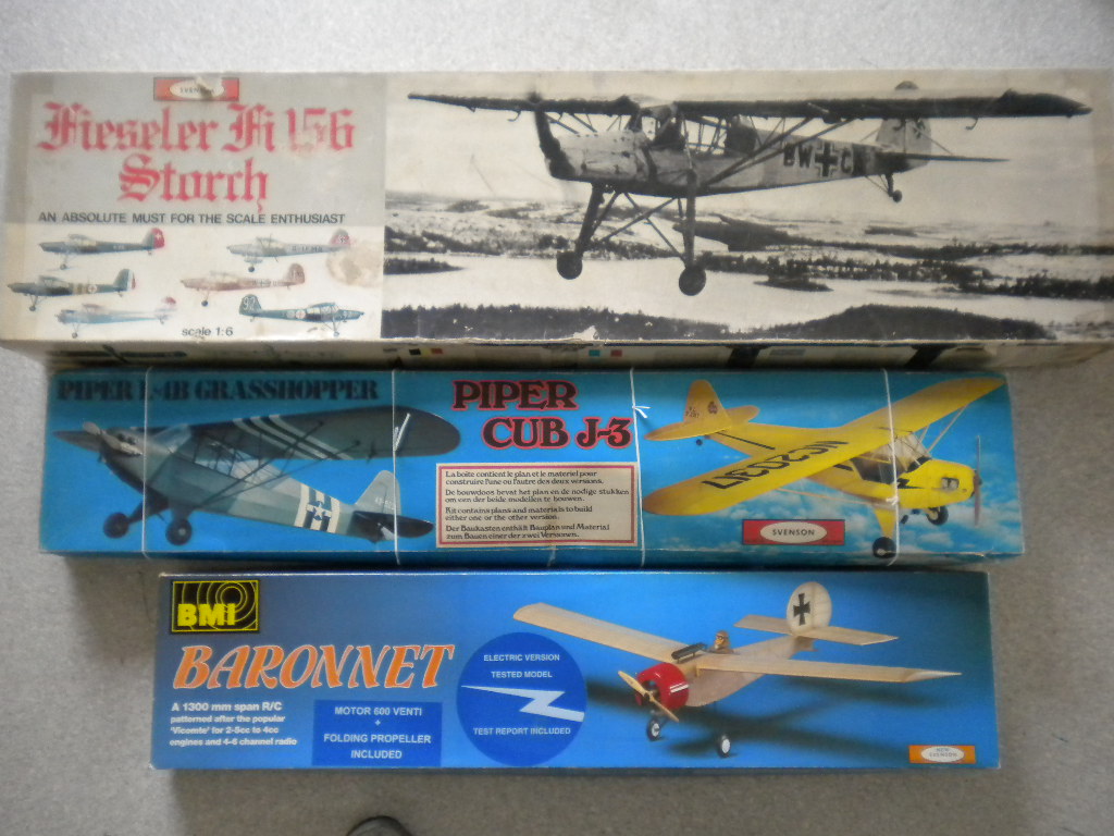

Héél soms kan je nog wel één van het spijtig genoeg ter ziele gegaan Belgische Svenson vinden , maar zal niet goedkoop zijn . Gelukkig voor mij heb ik er nog ééntje Groeten Jef
