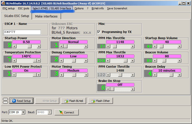

Ik ben weer thuis en heb even getest met de nieuwe BLheli Suite. De regelaars die ik had kon ik niet verbinden. Ik moest ook een nieuwe Nano klaarmaken om te flashen, daar heb je nu ook meer mogelijkheden mee. Ik heb de Nano 128 geprobeerd en de Nano 328. Het us een Nano 328 maar kon ook de 128 erop zetten, best vaag. Maar heb dus uiteindelijk de 328 gekozen, beide kon ik wel gewoon verbinden met BLheli suite. Lezen van de regelaar lukte niet. Eerst zag ik de coonect button greyed out, dat kwam omdat ik opeens iets van Toolkit had. Toen boven in het menu kwam ik esc tools tegen en ook select atmel/silabs interface. Mijn regelaar zag ik niet bij 4way silabs maar met 4 way atmel. Misschien zit het probleem daar ook bij jou. Mijn nieuwste 80A regelaar kan ik er ook mee flashen, maar dat kon ik weer niet met de "oude BLheli suite".
