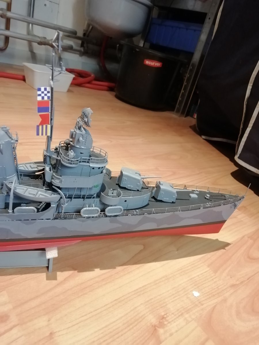

Zo beste lezers, het is zo ver. De Fletcher is klaar. Heb de romp nog een camouflage gegeven, de railing is helemaal aangebracht. Heb de vlaggen masten van het voor-en achterschip vervangen door 2 messing exemplaren, dit omdat de ze in de praktijk vrij kwetsbaar zullen blijken.
De seinvlaggen geven de codenaam aan van het schip, November,Echo,Bravo,Golf, (DD-445, USS Frank Fletcher). Ik weet dat in de praktijk bij wind, de vlaggen echt wild wapperen. De vlaggen zelf zijn van papier, zaten bij het pakket. Zij zijn gemonteerd op zwart geverfde vislijn.
En nog een foto van het schip aan stuurboordzijde.
