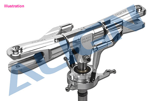

Nu zijn er twee type koppen, een "gewone" kop en een DFC kop:
full
full
Maar wat is nu het verschil? Align heeft een flybarless set met tuimelschuif en een upgrade DFC set, wat zijn de verschillen en welke zou het beste geschikt zijn voor het F3C vliegen.
F3C heb ik geen verstand van. Laten we dat alvast uit de wereld helpen ;-)
DFC heeft doorgaans een kortere hoofdas.
Aangezien de meenemer ontbreekt, lopen deze krachten via de links.
omdat er in de rotatierichting geen vrijheid in de link is, mag de bladhouder zelf dus ook niet verdraaien tov de kop zelf
Dit is ook de reden dat een DFC kop niet echt rubbers heeft, maar gewoon keiharde stukken pvc of zoiets.
bijkomend punt is dat vanwege het gebrek aan demping, het toerental omhoog moet.
Stop je er zachtere rubbers in, kunnen je links breken (en ben je dus de aansturing kwijt), of je maakt een tailstrike.
Voordeel van een DFC, vanwege de lagere kop (vanwege de kortere hoofdas) zit het zwaartepunt van de heli korter bij de rotordisc. De heli kan technisch dus makkelijker en sneller over de elevator en aileron bewegen.
Eerste kop zal een standaard fbl kop zijn.
Hiermee kan ook gewoon alles wat je er tegenaan gooit.. En hiermee kun je gewoon zachtere rubbers installeren als je een lager toerental wilt dan de huidige je toestaan.
Te zacht wordt het nog steeds niet beter van. maar iig veel minder risico dan bij een DFC

DFC maakt een kortere hoofdas mogelijk, waardoor de rotordisc dichter bij het zwaartepunt van de heli staat.
zodoende wordt een heli een stuk beweeglijker. of dat wenselijk is, is een volgende ;-)
door de afwezigheid van demping, is het toerental ook minder flexibel dan bij een kop waar wel demping in zit.
daarna kom je nog met een puntje wat wrobijns aankaart, door de verhoogde beweginssnelheid op nick en roll kan het makkelijk dat je de gestelde parameters van de stabilisatie voorbij schiet.
DFC is ontworpen voor knalhard 3d. het zal het best goed doen bij minder agressieve vliegstijlen, maar daar is hij niet explicitiet voor ontworpen.
Precies !!!
Om te voorkomen dat de DFC links te erg onder stress komen bij het bewegen van de kop moeten de dempers knaphard zijn. Het is gewoon een blok plastic.
Slechtere FBL systemen kunnen niet zo goed de extra bounce van de harde dempers opvangen en gaan hierdoor "na-trillen" bij een korte beweging.
Ik zie dit bijvoorbeeld sterk bij een 20 punts flip, meer een cracking flip, opgesplitst in hele kleine stukjes.
Bij de DFC heli gaat hij echt schudden door de bounce (ook grappig maar onbedoeld) en bij mijn Raptop700E met normale FBL kop is hij spot on zonder bij-bewegingen
Dit is niet te rijmen met de F3C vliegwensen. Voor F3C wil je smooth zachte dempers om zo geleidelijk mogelijk te vliegen. Natuurlijk zal het flybarless systeem wel wat van dat gevoel kunstmatig terug brengen maar dan nog kun je beter de "normale" flybarless kop gebruiken waarbij je wel demping via de dempers kunt hebben.

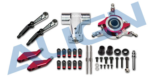

Zo net terug van vakantie en lees weer een hoop bruikbare informatie. Ik heb een 3Gx gekocht en ga nu op zoek naar een tweedehands Flybarkop. Geen DFC maar een van de oudere types, nog geen grote investering maar gewoon een beetje vertrouwd gaan raken met deze (voor mij) nieuwe materie.
Daarna zie ik wel welk systeem ik koop met deze kop:
full
Je kan ook dmv 3 onderdelen je huidige kop ombouwen..
HN7095 headblock
HN9097 swashdriver
HN7123 bladegrip armpjes.
Eventueel hoofdas H70035.
Links moet je even checken op lengte.
Ben je een slordige 50 euro goedkoper uit als dat je die kit koopt.
Huidige swash kan je blijven gebruiken en die is prima.;)
Dan is het gewoon een complete V2 kop.
Mvg, wandelende align encyclopedie......:rolling:
