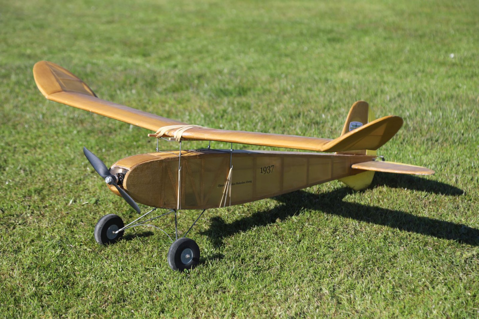

    In afwachting van wat er wel en niet binnen afzienbare tijd doorgaat in het VRA gebeuren stel ik toch maar even mijn recente bijdrage voor.
    Ik heb dus een replica gebouwd van de Flying Midget uit 1937 door Thracy Petrides/Malcolm Abzug.
    https://outerzone.co.uk/search/results.asp?keyword=Thracy Petrides, Malcolm Abzug
    In een poging tot authenticiteit hem met zijde bekleed wat erg tegenviel.
    Overmatig veel last van wit uitslaan en slecht spannen ondanks mijn oude ervaring met dit spul en de tips hier op het forum.
    Het resultaat is nogal mottig wat bij mede clubgenoten de veronderstelling opriep dat het om een authentieke zolder-vondst zou gaan.
    Helaas: gewoon lelijke afwerking, maar wat mij betreft ik dit geval niet al te storend.
    Ik kan zeggen dat het uitzoeken van een en ander wel een leuke ervaring geweest is en mij een aardig inkijkje in de opvattingen en stand van ontwikkeling in die periode heeft gegeven.
    Het origineel vloog met een van de eerste benzinemotoren voor modelbouwen de ontwerpers zetten zich toentertijd sterk af tegen de trend deze motoren op relatief grote modellen te vliegen, maar later lijkt met name Thracy Petrides hiervan ook weer terug te komen.
    Tot nu toe pas één korte mogelijkheid om in te vliegen gehad (turbulent en harde wind) waarbij instelhoekverschil veel te groot bleek en motorvermogen dito.
    (de originele motor gaf ongeveer 150W, er zit nu een elektro die ik over had van 270W op)
    Intussen is wel geobserveerd dat het:
    a) niet al te geschikt voor turbulent weer met harde wind.
    b) erg langzaam kan vliegen ondanks de vrij hoge vleugelbelasting.
    c) het wel vreselijk leuk is.

    Leuke kist geworden!!!
    Bekleden met zijde vraagt om aandacht.
    - Alleen uitvoeren wanneer de luchtvochtigheid buiten laag is en in huis dan ook.
    - randen vastzetten met spanlak waar bij je de zijde zo strak mogelijk trekt
    - 3 kaartjes Gelatine van ongeveer 8 x 8 cm klein knippen en in een jampotje lauw water oplossen.
    - zijde instrijken met dit mengsel ( om de poriën te dichten..want anders valt de spanlak er door heen en breng je teveel in eens aan).
    - meerdere uren laten drogen
    - 1e laag spanlak 100% verdund en de kwast plat houden ( maw zo weinig mogelijk spanlak opbrengen ivm voorkomen witte uitslag)
    - nog 2 tot 3 lagen onverdund aanbrengen.
    Geschikte verdunning voor spanlak
    - Thinner
    - bij voorkeur een trage verdunning uit de automobielspuit wereld ( wordt steeds moeilijker verkrijgbaar iv omschakeling op watergedragen). Trage verdunner voor 2K lak is redelijk verkrijgbaar.
    Reden van de witte vlekken:
    Vocht uit de lucht dat condenseert op de zijde door een te snelle verdamping van het oplosmiddel in de spanlak.( en ingekapseld raakt:mad:)
    Ik zie dat de kist helemaal "af" is.. (TFA sticker!!:p...well done!!)

    Ik vind hem prachtig heeft helemaal de vintage looks en nog mooier dat het lijkt dat die zo van zolder komt.
    Je hoeft niet te weatheren hij is helemaal klaar zo.
    Op ebay levert dat een vermogen op als zolder vondst

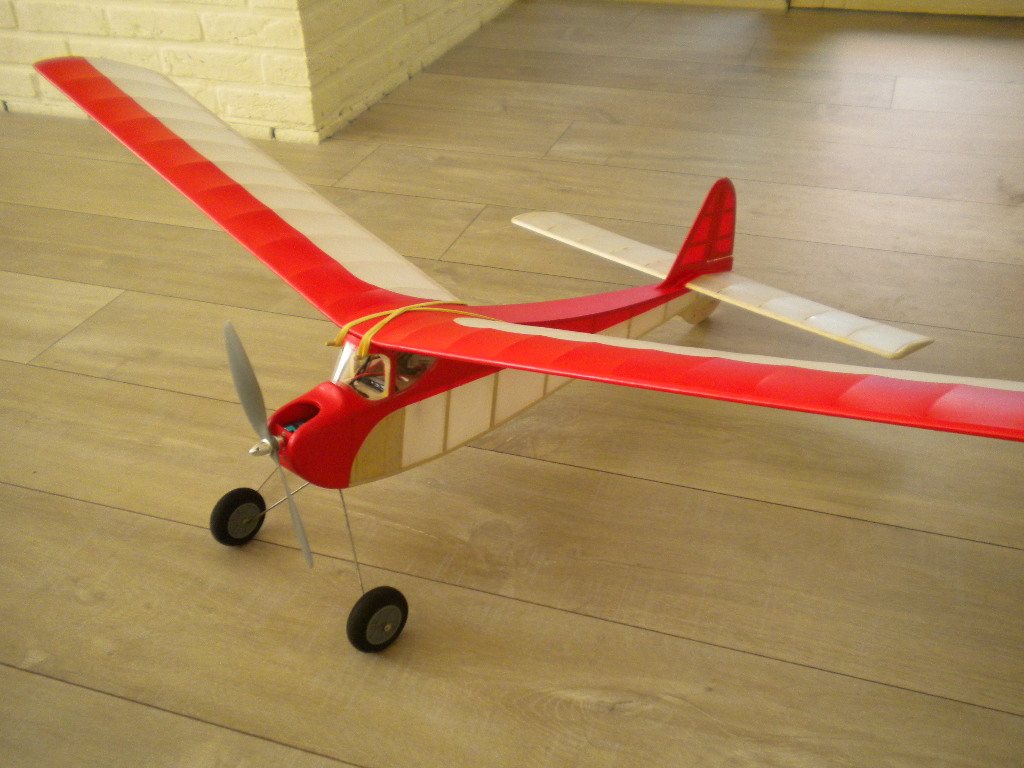

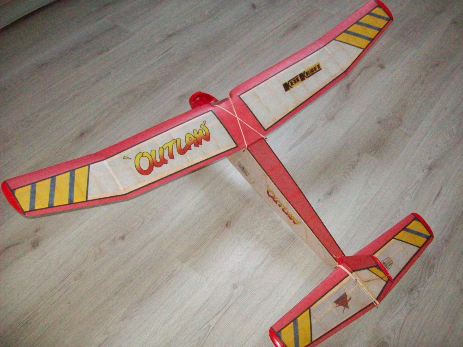

    Peter toch...heb je geen spanvlies gekocht...dat er op ( is wit) met hier en daar een likkie verf of strookje tissue er over.
    Vlies geeft een zeer mooie vintage uitstraling..
    wie zet er fff een vliesbespannen kist hier..ikke?
