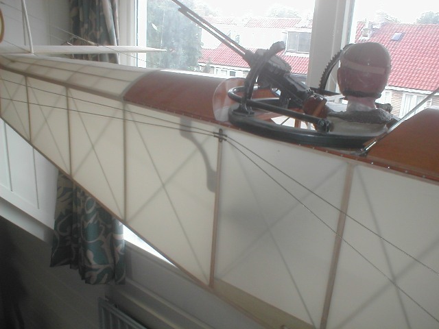

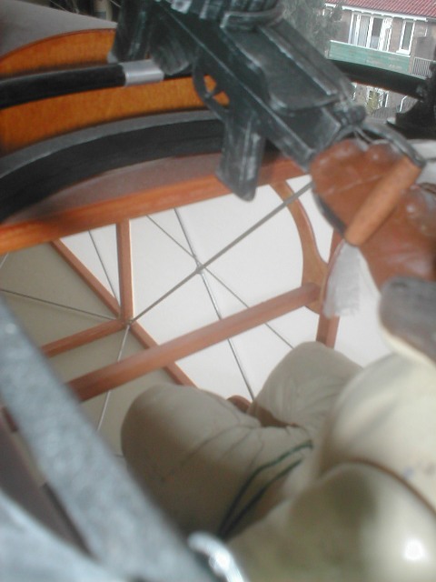

Hier nog wat plaatjes van mijn kistje:
full
full
Is wel niet zo echt als echte kabeltjes maar volstaat goed ;)
Groeten, Ralf
