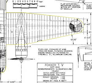

- 3-view tekening van Paul R. Matt aangeschaft

Schijnen ook nog eens erg nauwkeurig te zijn.
Jan,
Ik hoop het, want dat worden mijn uitgangspunten :)

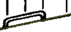

Qua nauwkeurigheid ........ als je ver inzoomt in een tekenpakket, dan worden de lijnen wel erg dik en blijft het een beetje gokken ......

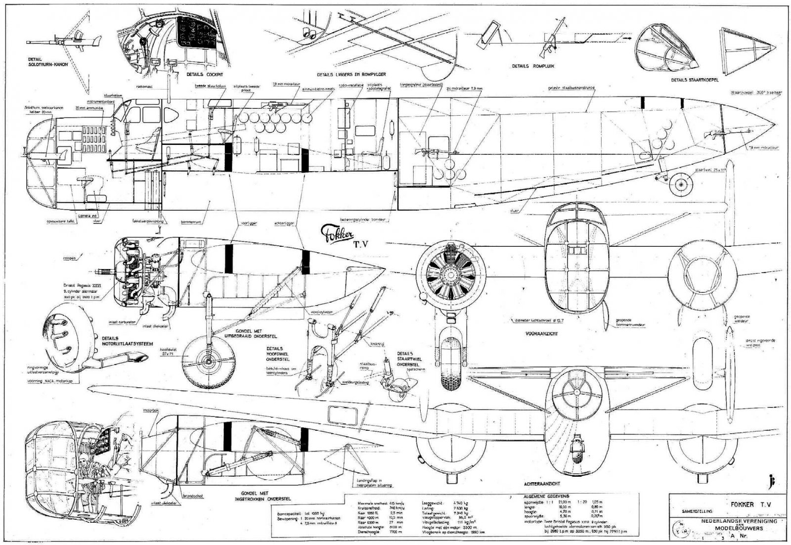

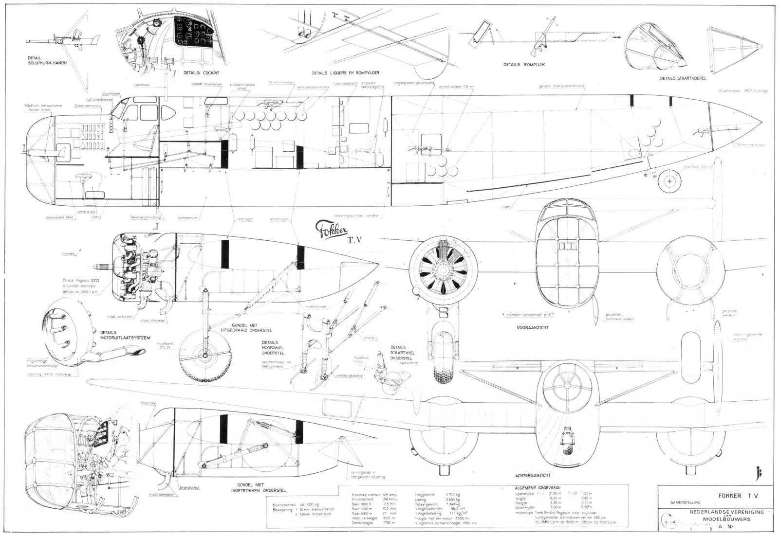

Hallo Mark. Misschien heb je hier iets aan?
Zoals ik ze hier heb is het formaat ca. 2400x1700.
Stuur anders ff je mailadres, dan stuur ik de originele bestanden.
Groeten, Eddy
Groeten, Eddy
Dat ziet er goed uit Eddy. Die zou ik er graag bij hebben :banana:
