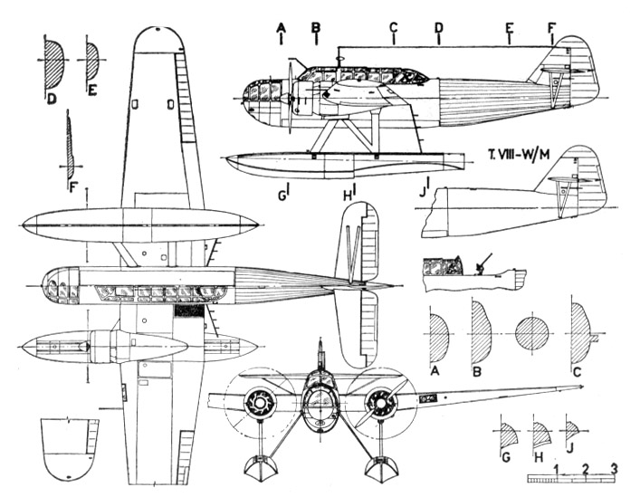

    Wat gegevens van de Fokker T.VIII W

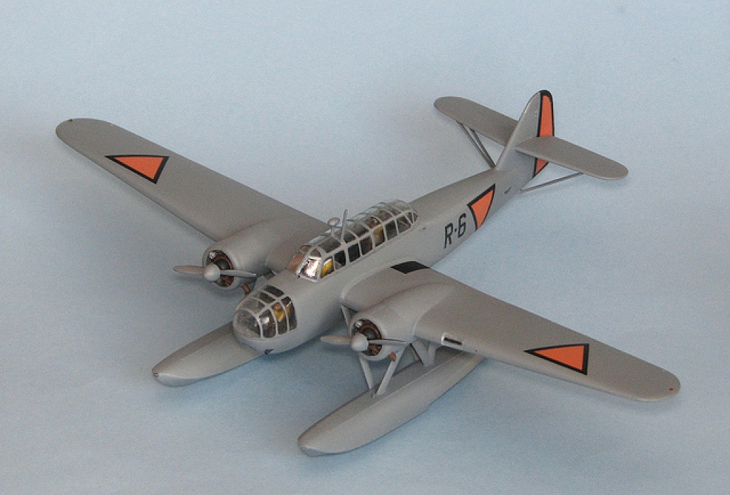

    Een plastic modelletje van de Fokker T.VIII W (R6):
    De echte Fokker T.VIII W:
    De Fokker T.VIII W in Britse dienst:
    De Fokker T.VIII W in Duitse dienst:
    Een mooie impressie van de Fokker T.VIII W:
    En een kleurplaat van de Fokker T.VIII W(G) R-6:

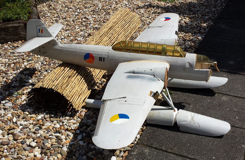

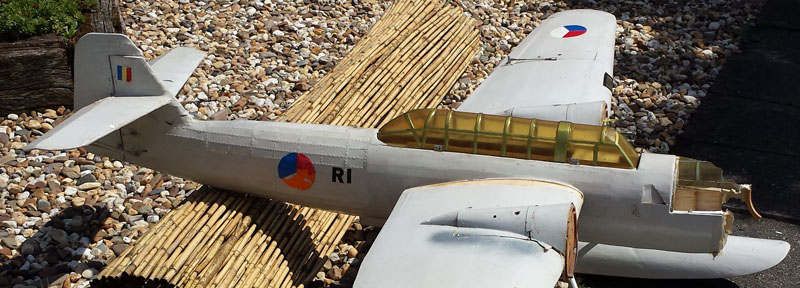

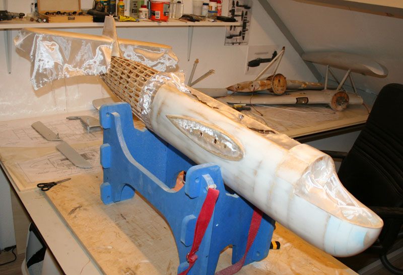

    De Fokker T.VIII W(G) zoals ik hem na de crash van Johnny heb over mogen nemen:
    De vleugels hebben een flinke klap gehad, een drijver is doormidden en mist een stuk en verder her en der flink wat plekken.
    Maar het belangrijkste is op het totaal, en dan voornamelijk in de staart, flink wat gewicht te verliezen!!
    De romp lijkt het minste werk nodig te hebben en daar ga ik mee beginnen.

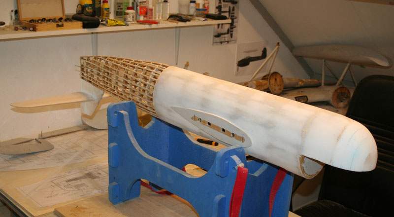

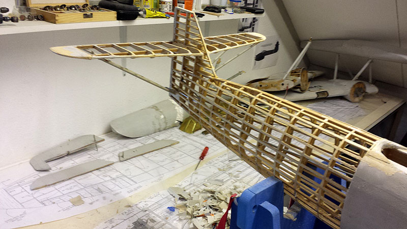

    Begonnen met het kaal maken van de romp:

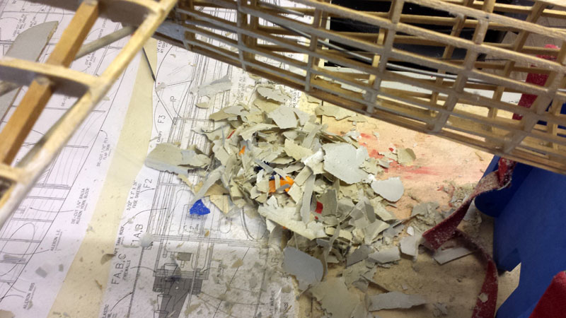

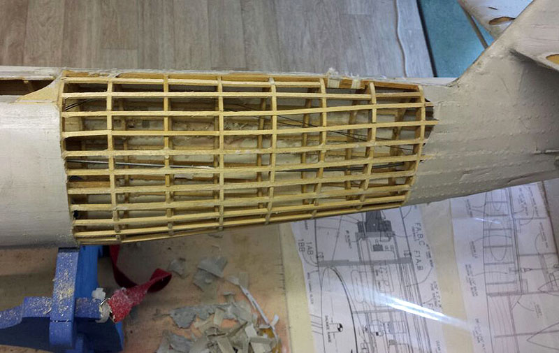

    De (tissue?) bekleding kwam er maar met kleine stukjes vanaf.

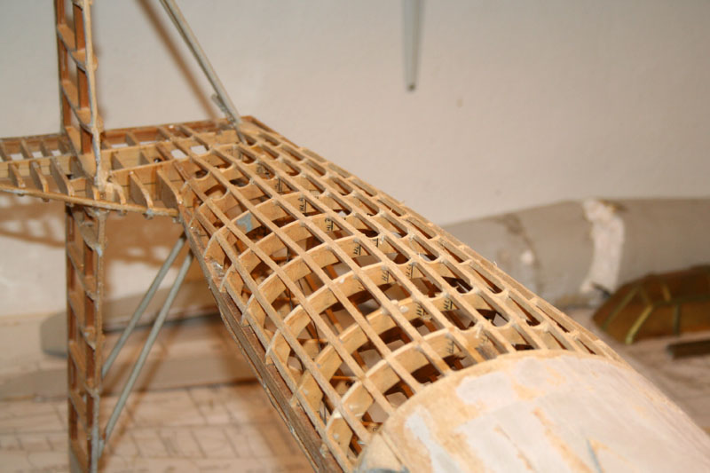

    Na heel veel pulken komt een zeer degelijke (lees: zware) constructie tevoorschijn:
    En maar door pulken...
    Totdat de romp eindelijk kaal is:

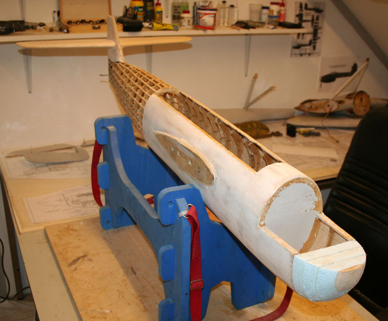

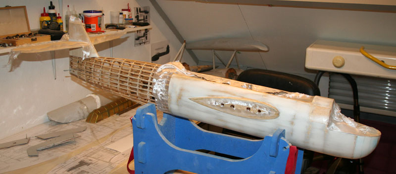

    Eerst maar eens begonnen met wat triplex weg dremelen van de rompribben tussen de stringers (starved horse):

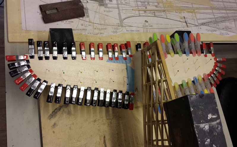

    Het stabilo en kielvlak verlicht en in vorm geschuurd en bekleed met 1.5mm balsa.
    Tevens twee lange stroken aan weerszijde van de cockpitrand weg geslepen.
    Dat was zwaar triplex en nu heb ik gelijk meer ruimte:
    Zo ligt het nu te drogen:

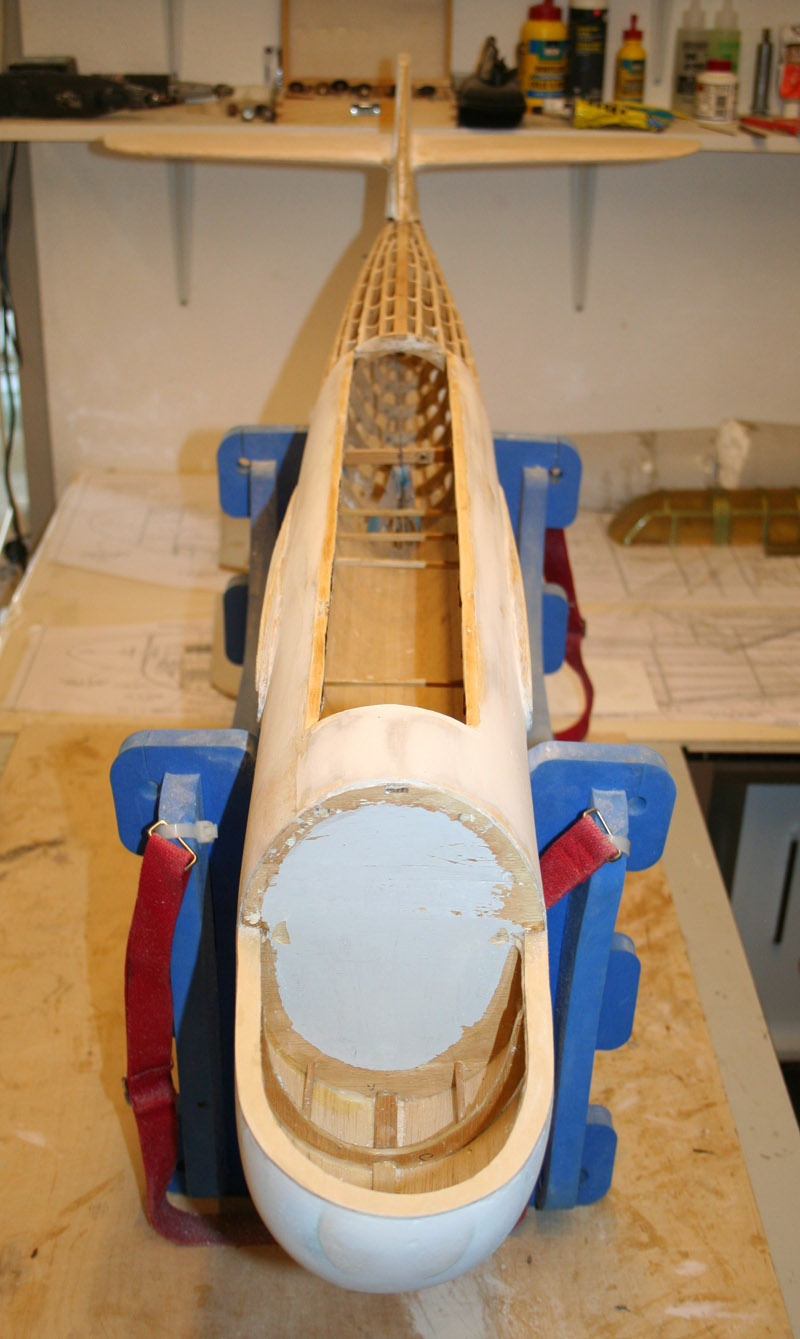

    Het stabilo en kielvlak zijn geheel ingedekt en ik heb van blauw schuim (roofmate) een nieuwe neus gemaakt.

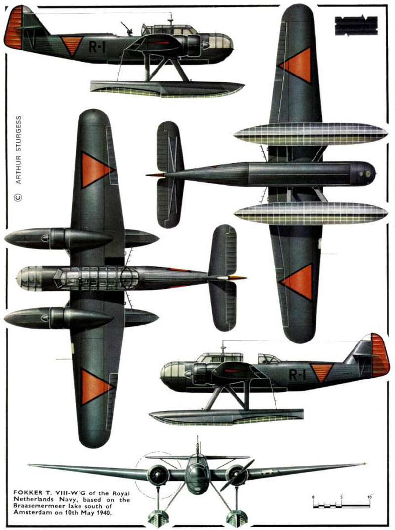

    Ik heb helaas geen bouwtekening van de Fokker T.VIII W(G) dus gebruik een drie zijden aanzicht en verschillende foto`s voor de restauratie van deze Fokker:
    Zo was de romp, zonder neus en de romp was niet mooi "rond":
    Zo is de romp nu, met nieuwe neus en vloeiender qua romp contour:
