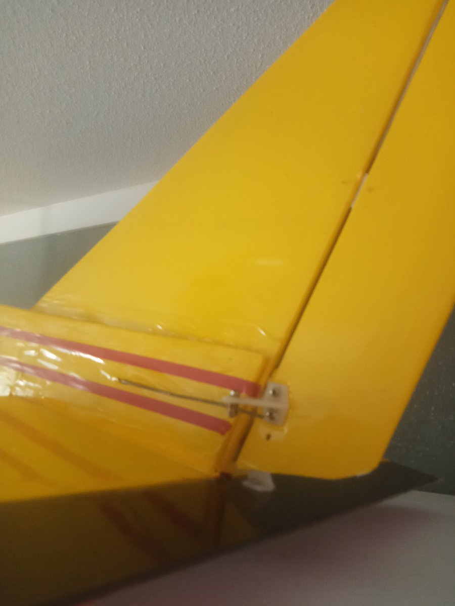

Folie "werkt niet"
Bij deze constructie zou de voorrand van de elevator aan de bovenkant afgeschuind moeten worden, dan krijg je de ruimte voor voldoende uitslag. Met deze uitslagen zou ik niet vliegen...
Is er geen ervaren Bouwer/vlieger die je kist even controleert ? , dit ziet er niet erg netjes en betrouwbaar uit ( zachtjes uitgedrukt)
Als je normaal vaker met deze kist vliegt, zal de uitslag misschien genoeg zijn voor normaal vliegen.
alleen als je dingen zoals een verticale duik en dan grof optrekken gaat proberen, voortaan eerst hoog eruit proberen te komen :D
het 3 fouten hoog principe
als een toestel normaal goed en prettig vliegt..
was het niet het toestel zijn schuld:D
Optrekken zonder gas zou in feite wel goed moeten werken.
met gas werkt alleen beter. roer beter aangeblazen.
Als je op hoogte net zo'n stuurstang hebt als op richting, die ook nog aan de onderkant zit, zou het mij niet verwonderen als het roer gewoon terug wordt gedrukt door de luchtdruk op het roer.
Edit; als ik beter kijk, zit de stuurstang wel aan de bovenkant, maar als er net zo veel bochten in zitten......

Geef eens vol up en probeer dan het roer met de hand terug te duwen.
Als dat makkelijk gaat heb je de oorzaak boven water.

Ik kan het ook niet meer testen, vanmiddag voor het monteren van de motor met nieuwe lagers gelijk de draad aangepakt:
Nu zal de stijfheid van het draadje een stuk beter zijn.
Ook heb ik de elevator ruimte onder het roer gegeven maar dat was vorige week al zo.
