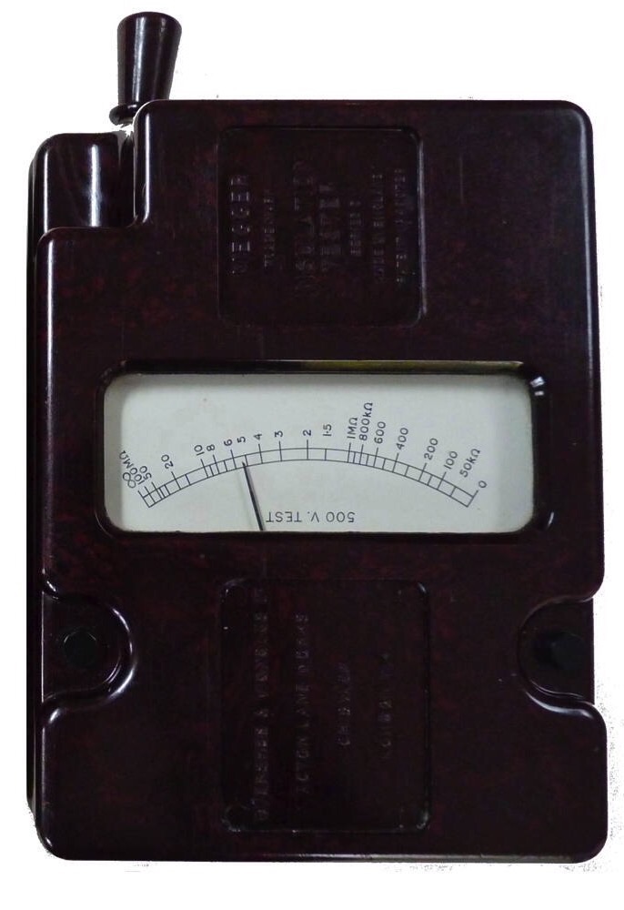

dag ecstacy
dan zal het een isolatie weerstandsmeting zijn (om hoge weerstanden te meten - zoals isolatie weerstand- is er een hoge spanning nodig (via een tandwielsysteem en een generator) om toch een redelijke meetstroom te hebben...)
maar ik zie het verband niet met uw heli's?
Correct, het is een Evershed & Vignoles Megger Series 3 500V isolatie tester. Deze "Megger" instrumenten voor het meten van de isolatieweerstand van elektrisch apparatuur waren geïntroduceerd in 1903 door het Brits bedrijf Evershed & Vignoles.Bekijk bijlage 318308

Heb hier ook zo'n meetinstrument. Compleet met lederen etui. Maar met een klein verschil. De meetspanning is 250 volt.

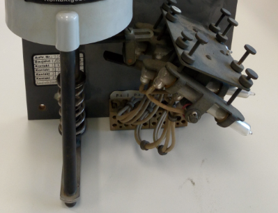

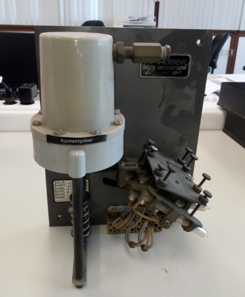

een nieuwe opgave.....
een vintage instrument in de vitrinekast in de CCK (Centrale Controle Kamer)
dit instrument staat graag met de voeten in het water.....maar de rest moet wel in een droge omgeving staan.....
een paar kengetallen: 80 / -38,9 / 13,6
materialen: koper en brons...
dit instrument geeft bevelen naar een installatie..... :)
ra ra ra......
    192,1 KB · Weergaven: 292
    192,1 KB · Weergaven: 293

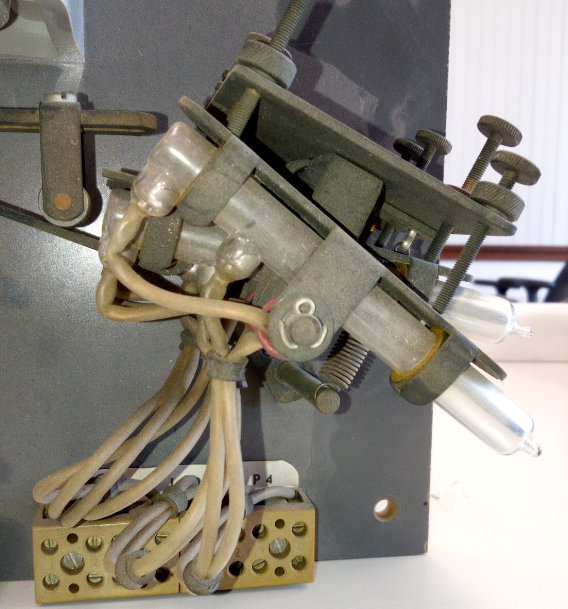

... zijn het 4 kwikzilver contacten, de bij een instelbare hoek contact maken (bv. voor een niveau meting)?
helemaal juist :) :) :)
het is een ouderwetse contactgever
bij stijgende waterstand wordt er een tuimelaar gedraaid waardoor de kwik contacten worden gedraaid.....hierdoor wordt er een elektrisch contact gemaakt om een relais aan te trekken

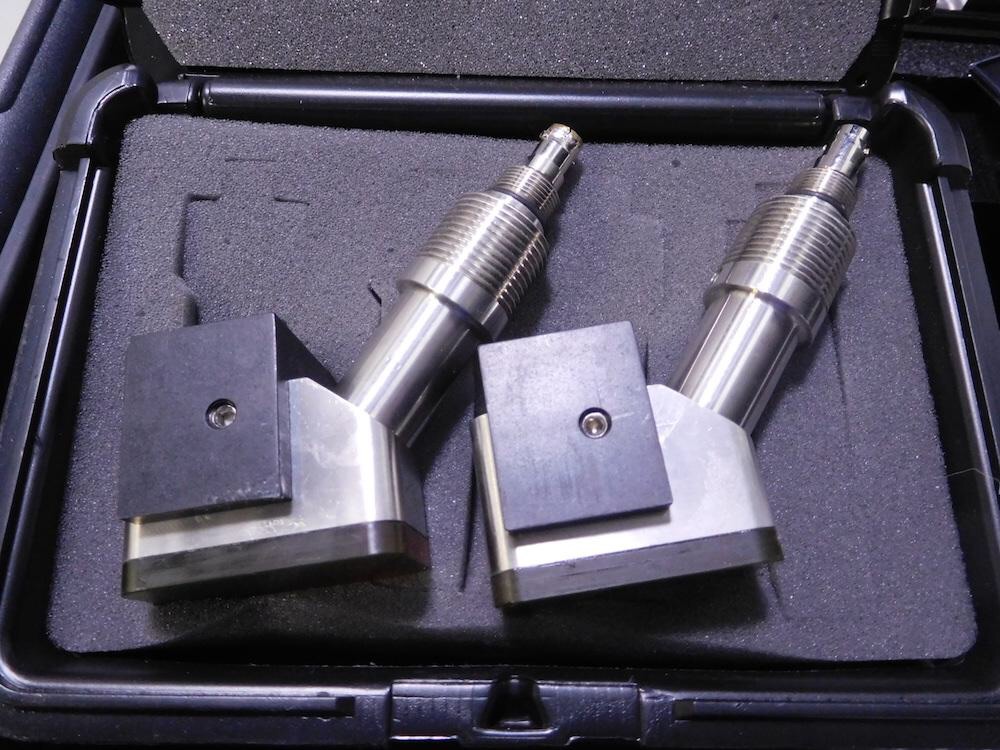

en de nieuwe opdracht is voor....
Ecstacy
oeps....
juist?
sondes worden tegenover elkaar tegen de buitenzijde van een buis geplaatst waar men het vloeistofdebiet wenst te meten
de ene sonde stuurt een ultrasone geluidspuls naar de andere sonde
door de stromende vloeistof wordt de looptijd van de puls langer. uit deze "vertragingstijd" wordt het debiet berekend
