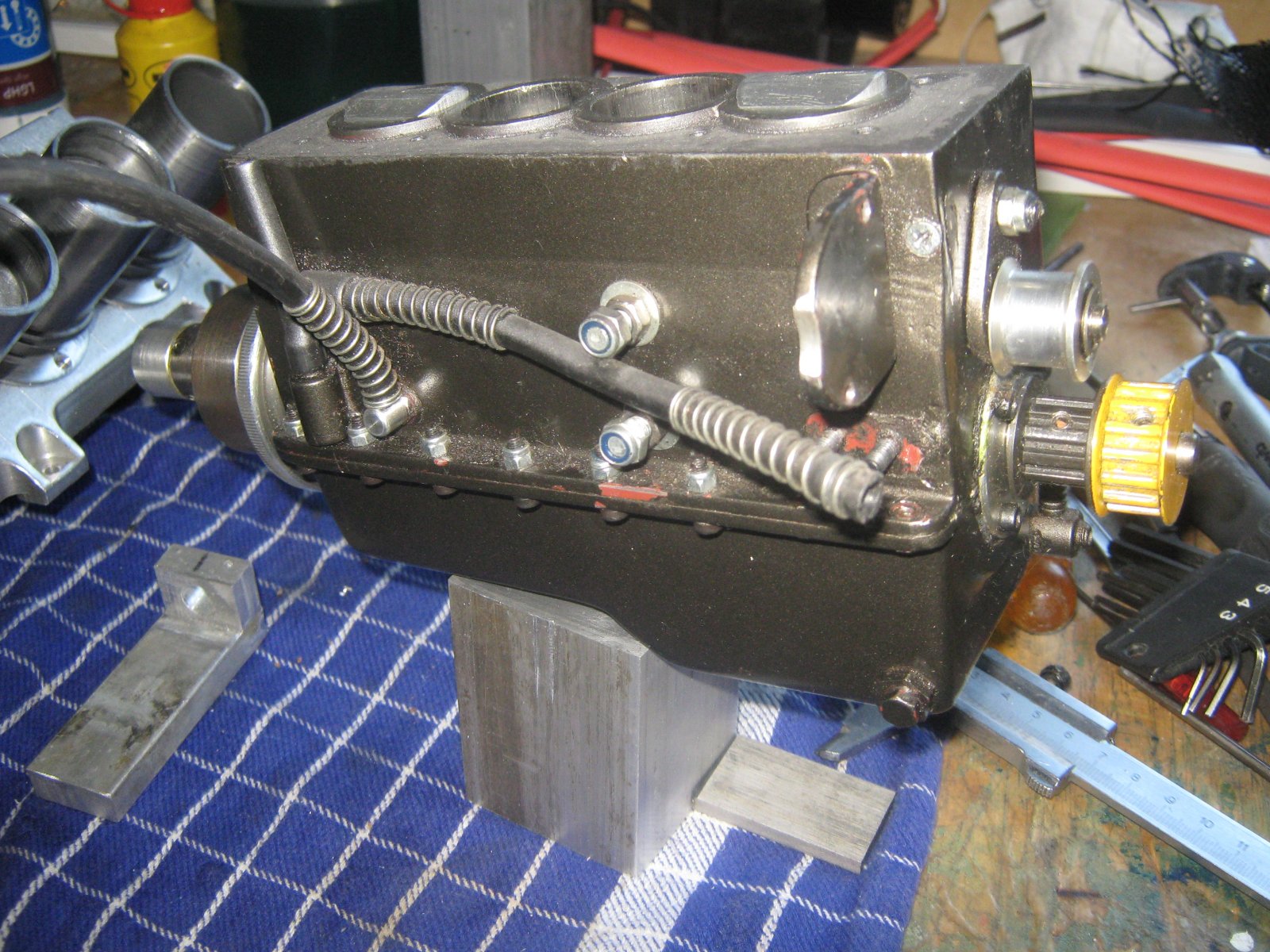

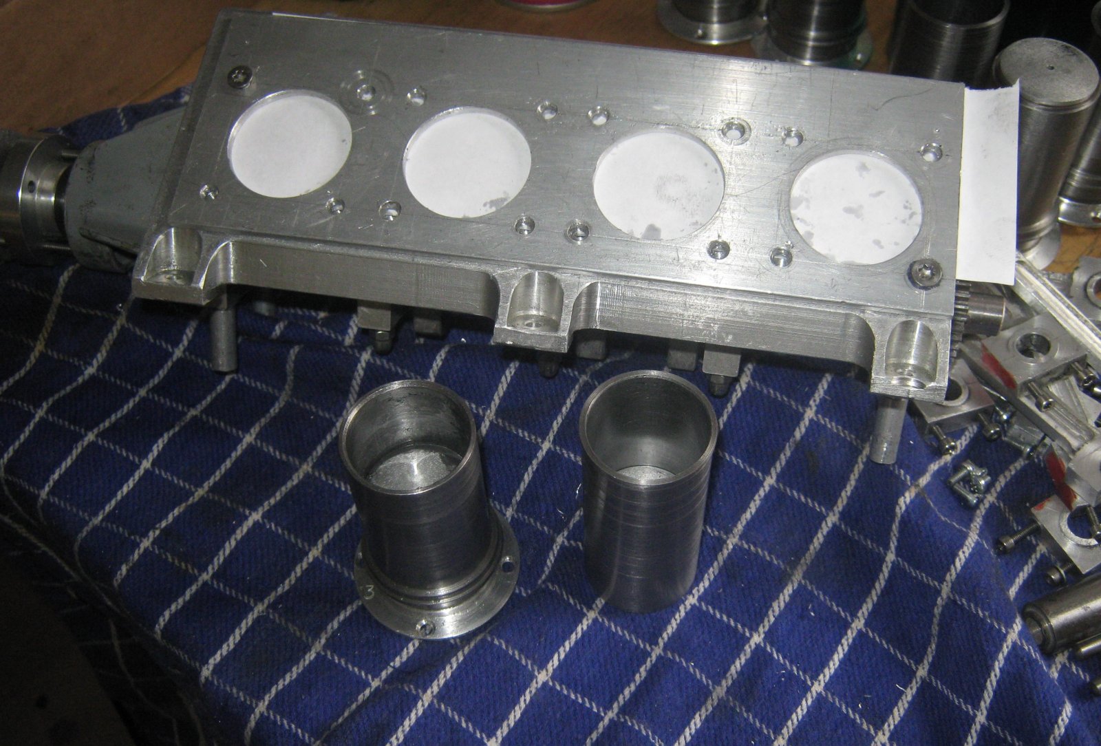

Een van mijn eerst gebouwde motor 100 CC 16 klepper kwam ik tegen bij opruimen
van de kast, motor is helemaal compleet moet alleen weer opgebouwd worden.
loopt als een zonnetje op methanol.
Ik was hem bijna vergeten.

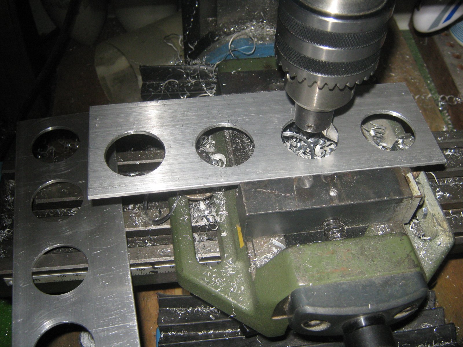

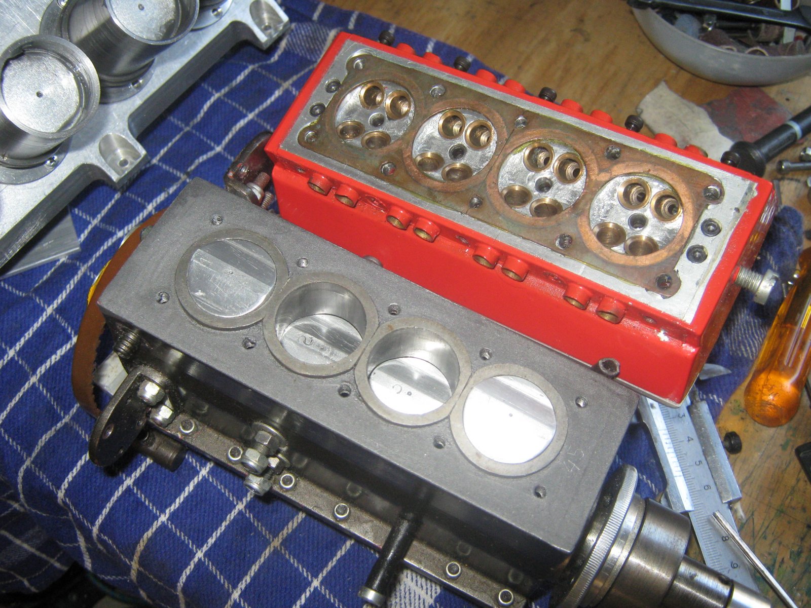

Cilinder gewijzigd vandaar de nieuwe onder plaat.
Onderste ring cilinder afgedraaid. (cilinder rechts.)
Van wat voor materiaal heb je de cillinderbussen gedraaid?
Gietijzer?
Mvg Richard
Ik gebruik GGG50 gietijzer. is goed te bewerken en glad en zeer slijtvast, en als laatste honen. daar hebben we een mooie machine voor.
