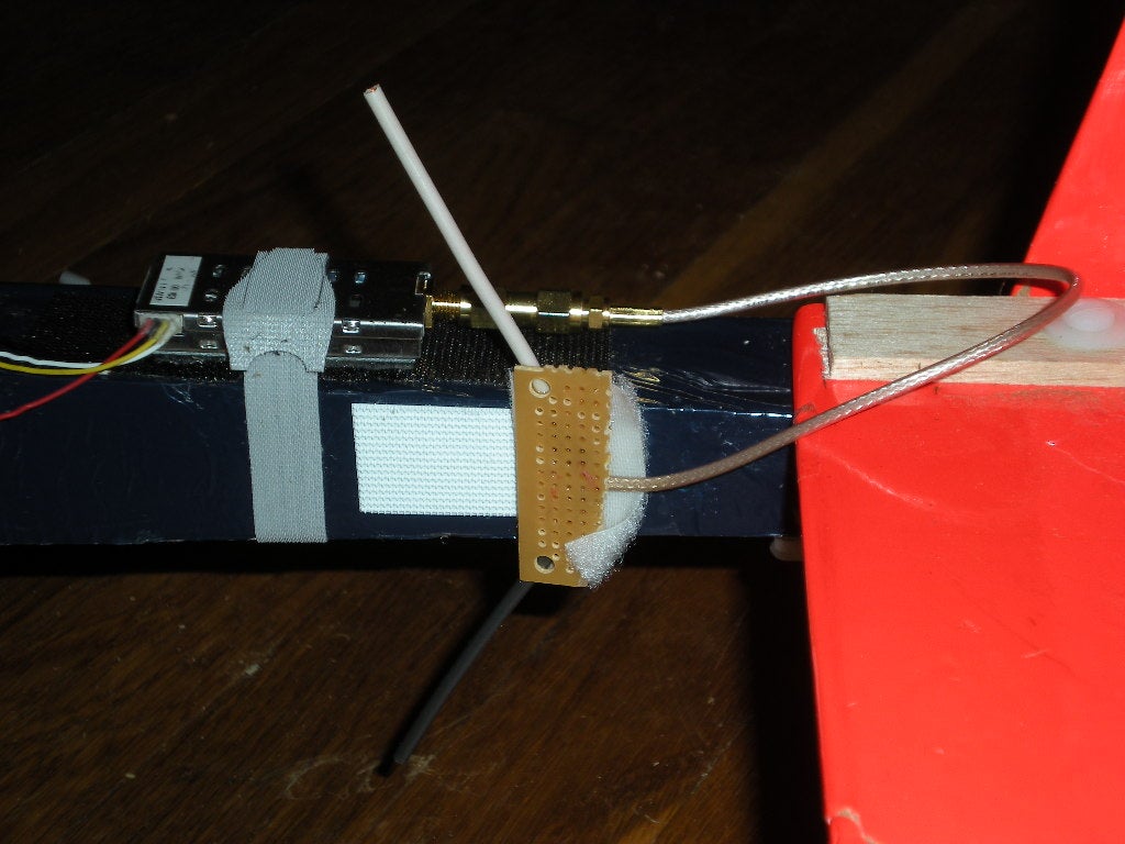

Yup, ik ben helemaal overtuigd van de inverted V antenne, we hebben er 4 besteld. Eerst vloog Roel met een omni en hij schrok van de storingen in zijn beeld. Ik zei tegen hem: Roel je moet een LC filter voor je videozender plaatsen. Maar Roel was van andere mening. Ok, hij verwisselde de antenne voor een inverted V. Nu had hij geen problemen meer. Ik heb mijn tracker mee laten draaien en ik kon precies het resultaat zien. Ik heb een diversity op mijn tracker zitten en normaal switch die als een gek tussen de 2 ontvangers. Nu ineens niet! Kan ik die antenne ook even op mijn kist plaatsen? Ja hoor..dus dat gedaan. Wat een MEGA verschil!!!! Hoewel ik altijd een goed beeld dacht te hebben kon het toch 80% beter! Echt waar, helemaal in de wolken natuurlijk want dit had ik nooit verwacht.
Voordeel is dat als je van je weg vliegt en tegen je einde van je bereik zit en het beeld slechter wordt dan kan je nog altijd weer goed terug vliegen omdat de antenne zo geplaatst moet worden dat je beter ontvangst terug krijgt dan van je af. (door de V) Ook in het bochtenwerk krijg je nagenoeg geen glitches door polariteits problemen.
Tenslotte kan je het altijd beter zoeken in je antennes dan in je vermogen e.d.
MVG. Robert.
Kan je misschien een foto maken hoe je de antenne op je vliegtuig hebt gemaakt. Dat vindt ik het grootste probleem.

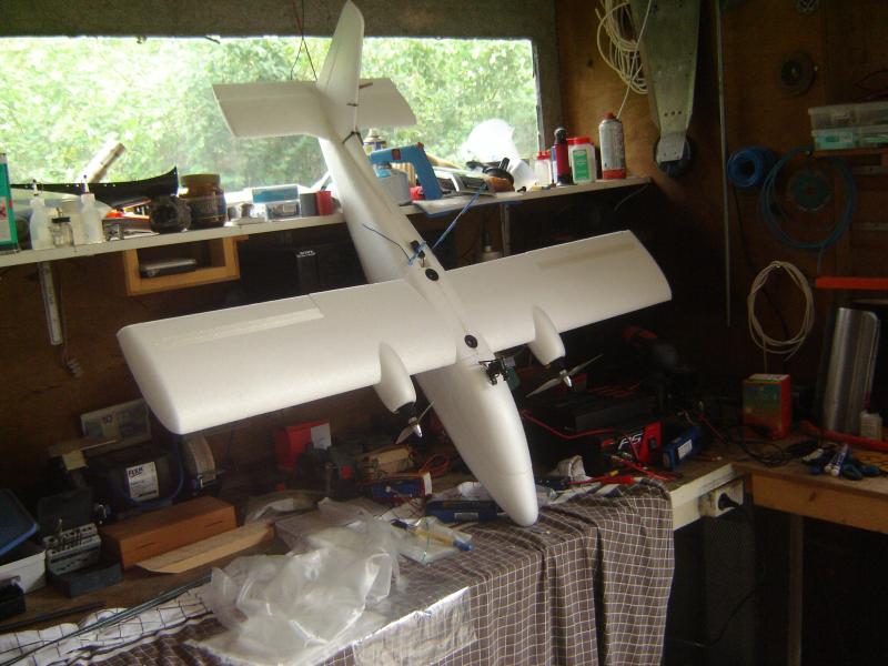

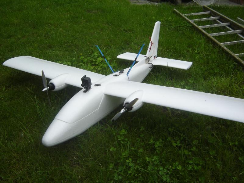

Hier twee AXN Floater Jet's (Cloudsfly) die ik gebouwd heb:
RC Groups - View Single Post - Show us your plane! (Part 2)

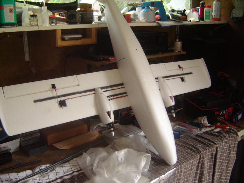

Hallo,
Heb mij toch maar een Protech Voyager aangeschaft nadat mijn Cloudsfly van ellende en teveel apparatuur bijna uit elkaar viel.
Heb er nou 1,3 ghz vtx op zitten, EZOSD voor de antenne tracker en UHF van Scherrer, en ben nou van plan om es wat meer longrange te gaan.
Ideaal vliegtuig om alles mooi in de romp weg te werken.
Hierbij wat foto`s
