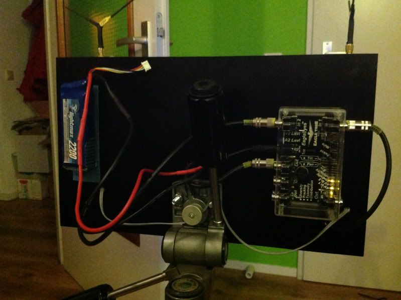

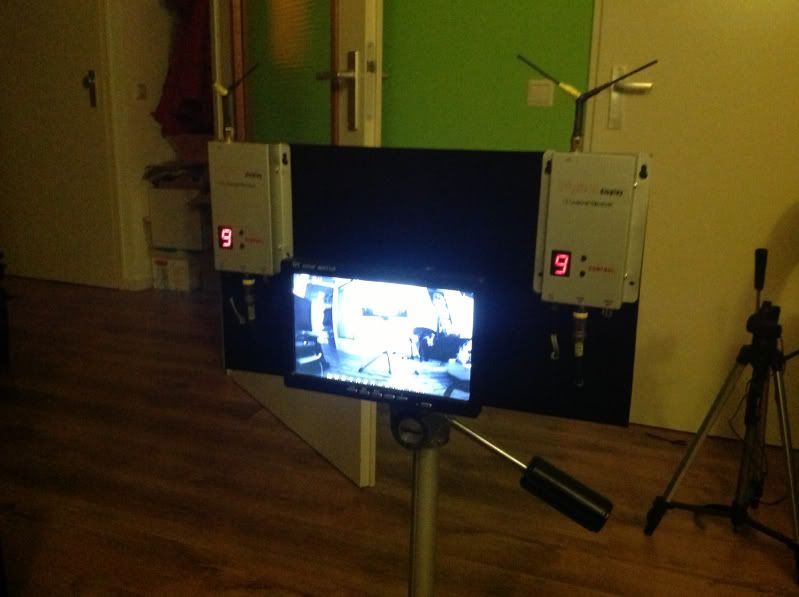

Zo heel de avond bezig geweest aan mijn basisstation met diversity.....en eindelijk is ie af.......het plan lag er al een aantal weken en sommige onderdelen ook al zo lang....
Het resultaat:
achterkant:
Kou moet geen probleem zijn....heb de laatste tijd behoorlijk wat vluchten gemaakt zonder crashes. Post je video maar. Ben benieuwd. Die schroefjes hebben ze bij rctimer overigens.
