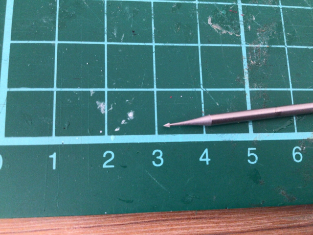

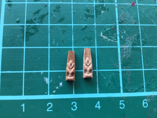

    Ik heb een CNC DIY 3018 Pro GRBL vorig jaar via Amazone gekocht voor 155 euro. Sinds kort gebruik ik ook een punt freesje van 0,9mm
    Ik ben nu met dit freesje wat testjes aan het doen.

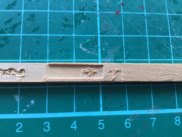

    Dat is al meer dan een testje, dat is kunst ! Doe je ook aangenomen werk? :)

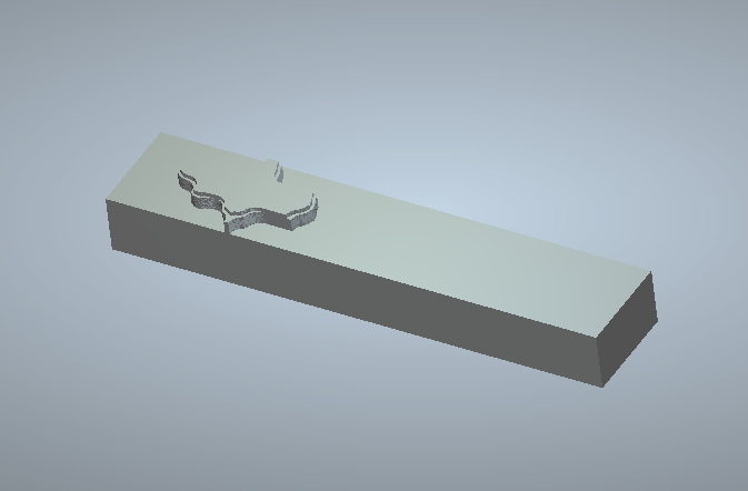

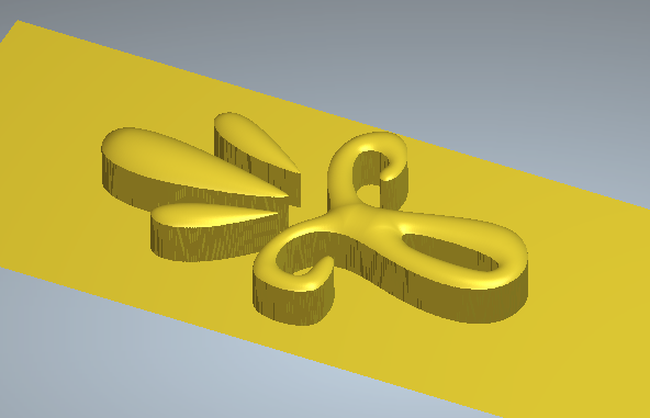

    Om dit te maken is niet zo lastig.
    Via internet een plaatje gedownload.
    Deze bewerkt met Artcam ( mooi programma om 3d figuren te maken ).
    Op youtube staan veel filmpje met uitleg hierover.
    Scherm afdruk hoe het met artcam word.
    Met Artcam kan je direct de CNC machine aansturen

    Dus je downloadt een JPG, Atrcam zet dat om en CNC machine freest? Zo simpel?
    Ik veronderstel dat je eerste de vorm freest met die puntfrees, en daarna het vlak wegfreest met iets anders?

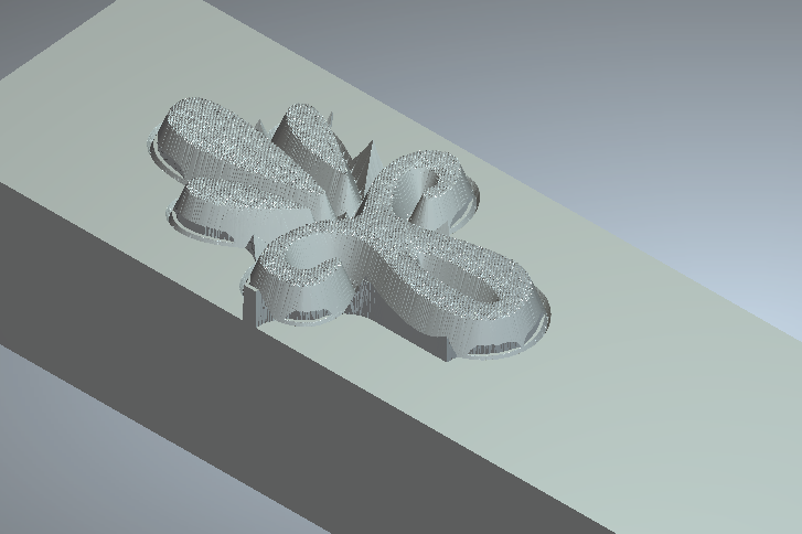

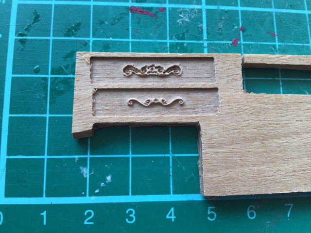

    Je download een jpg ( bitmap plaatje ). Het programma heeft een functie die het om kan zetten naar een vector tekening. Deze kan je met het programma aanpassen qua hoogte en bolling enz.
    Het programma heeft diverse frees toepassingen.
    Als eerste gebruik ik een recht freesje en laat ik artcam een stuurprogramma maken om de contouren te frezen met mijn VNC machine. En daarna de puntfrees om de details te frezen
