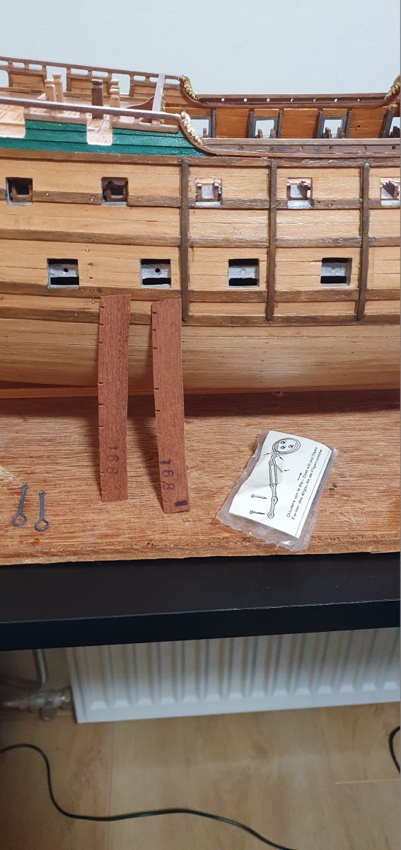

Ik loop namelijk tegen een probleem aan bij het bouwen van de Friesland 1663 met de bouwdoos van Mamoli.
Zoals op de foto is te zien ben ik een aardig end gevorderd en ben ik aangekomen bij het bevestigen van de rusten. Dit zijn de plankjes (oneerbiedig) die aan de zijkant van de romp gelijmd moeten worden voor de mast tuigage.
Echter op de tekening kan ik niet terug vinden welke beslag ik moet aanbrengen voor de masttouwen. Het gaat om het beslag om de touwblokken te bevestiggen.
Als ik op de hoofdtekening kijk dan heb ik 42 stuks beslag nodig voor de rouwblokken. Echter van het beslag aan de linkerkant heb ik er echter maar 10 .
In het zakje aan de rechter kant heb ik er veel meer maar die zijn niet gelijk aan die van p de tekening.

Weet iemand die deze boot/schuit al heeft gebouwd welk beslag er gebruikt moet worden bij de rusten.
Deze rusten wil ik namelijk gelijk aanbrengen met het beslag om dat de rusten erg dun zijn om te verlijmen met de romp en anders weer makkelijk afbreken.

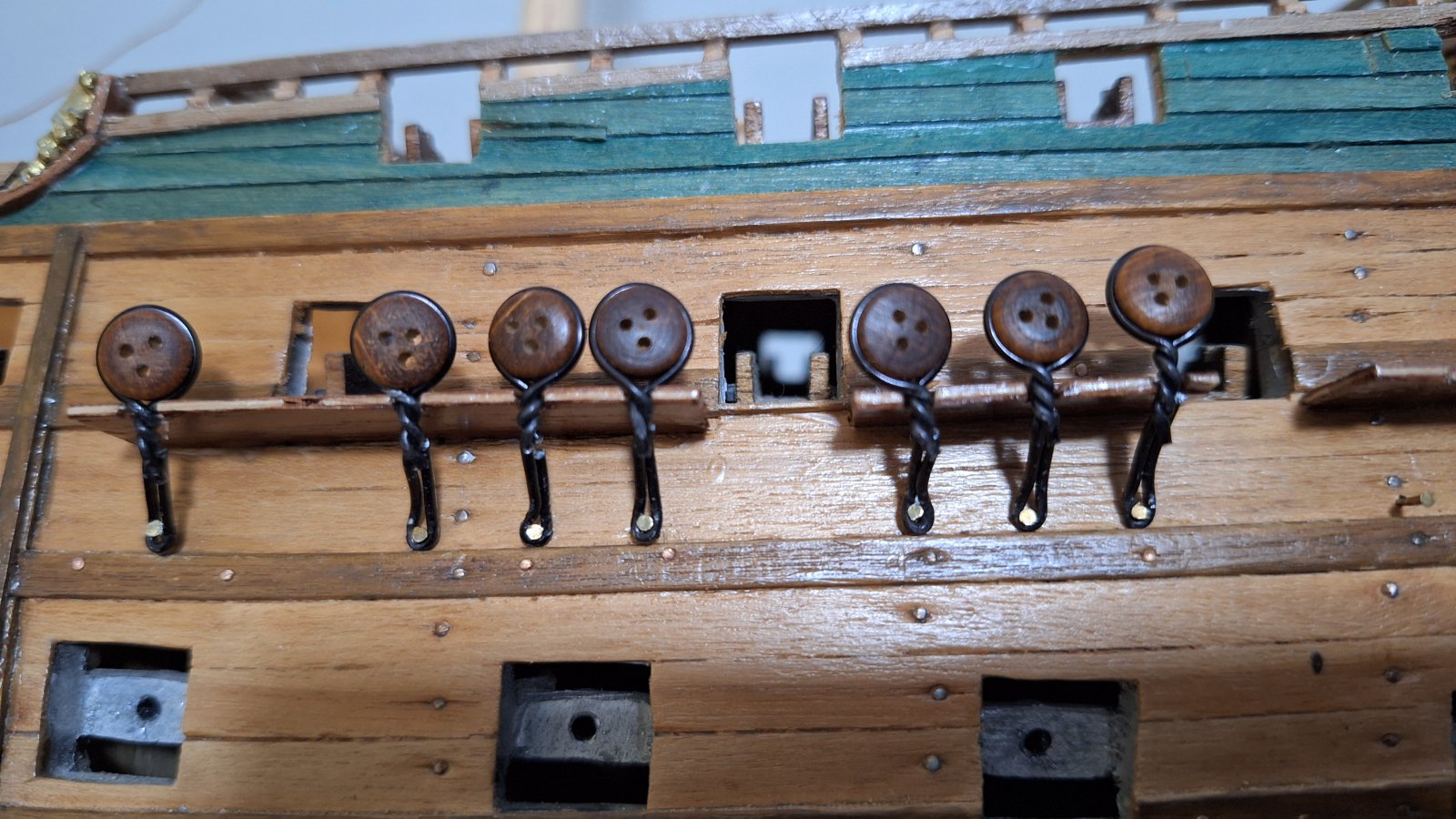

Hoi Alex,
Het heeft even geduurd maar ik heb een goede manier gevonden om de ijzers om de jufferblokken te monteren. Ik heb ze gemaakt van 1mm zwart ijzerdraad. De rechter maak ik nog even opnieuw. Die is net te hoog.
Ik vouw het ijzerdraadom de jufferblokken en draai het 3x rond. Knip de rechterpen af. De linkerpen buig ik onder de juiste hoeken t.o.v. de romp rond een speld en knip die vervolgens af onder het wat dikkere gedeelte.
Ziet er beter uit dan de originele. Die zijn veel te lang en komen voorbij de kanonnen.
