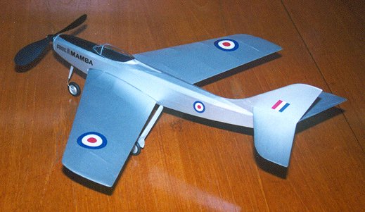

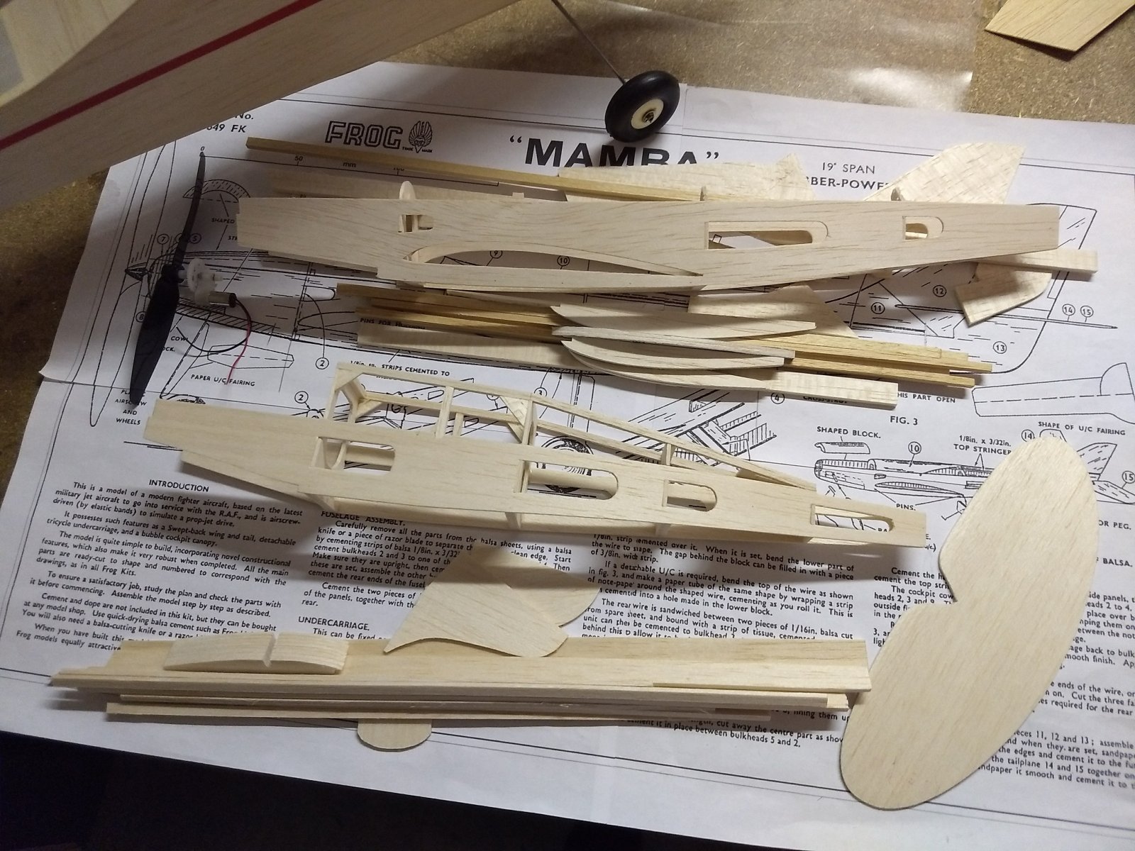

    Ja originele afmetingen. En jazeker er ligt nog een Frog modelletje op de bouwtafel.
    Een Mamba.
    Mijn zoon vindt hem mooi. Eigenlijk moest het deze worden.
    Maar niet alle ribben stonden op de tekening en waarschijnlijk lastiger goed vliegend te krijgen.

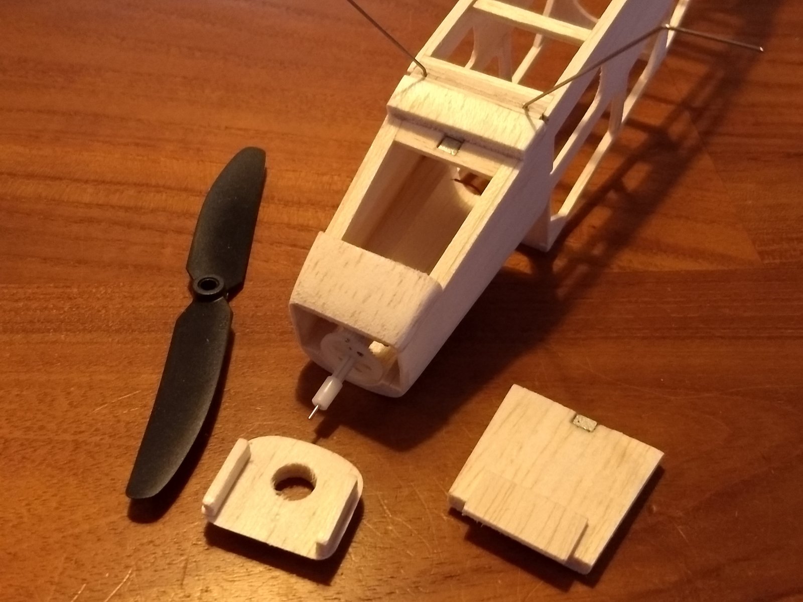

    Neusje is klaar. Voor de zekerheid een luikje gemaakt. Sluiting met kleine magneetjes. Neusdekseltje blijft afneembaar kan later de motor er nog uit.

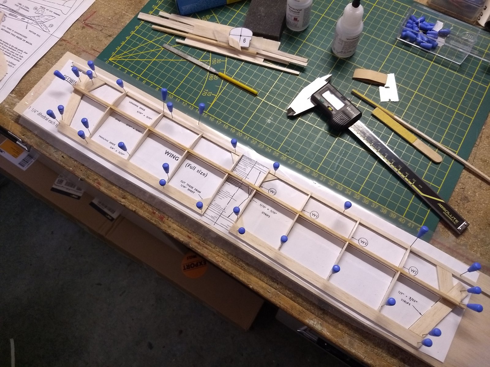

    Gisteren aan het vleugeltje begonnen. Niet veel onderdelen. Voor- en achterlijst, liggers en wel 8 ribben. Daarbij nog wat balsa voor tipjes en middendeel.
