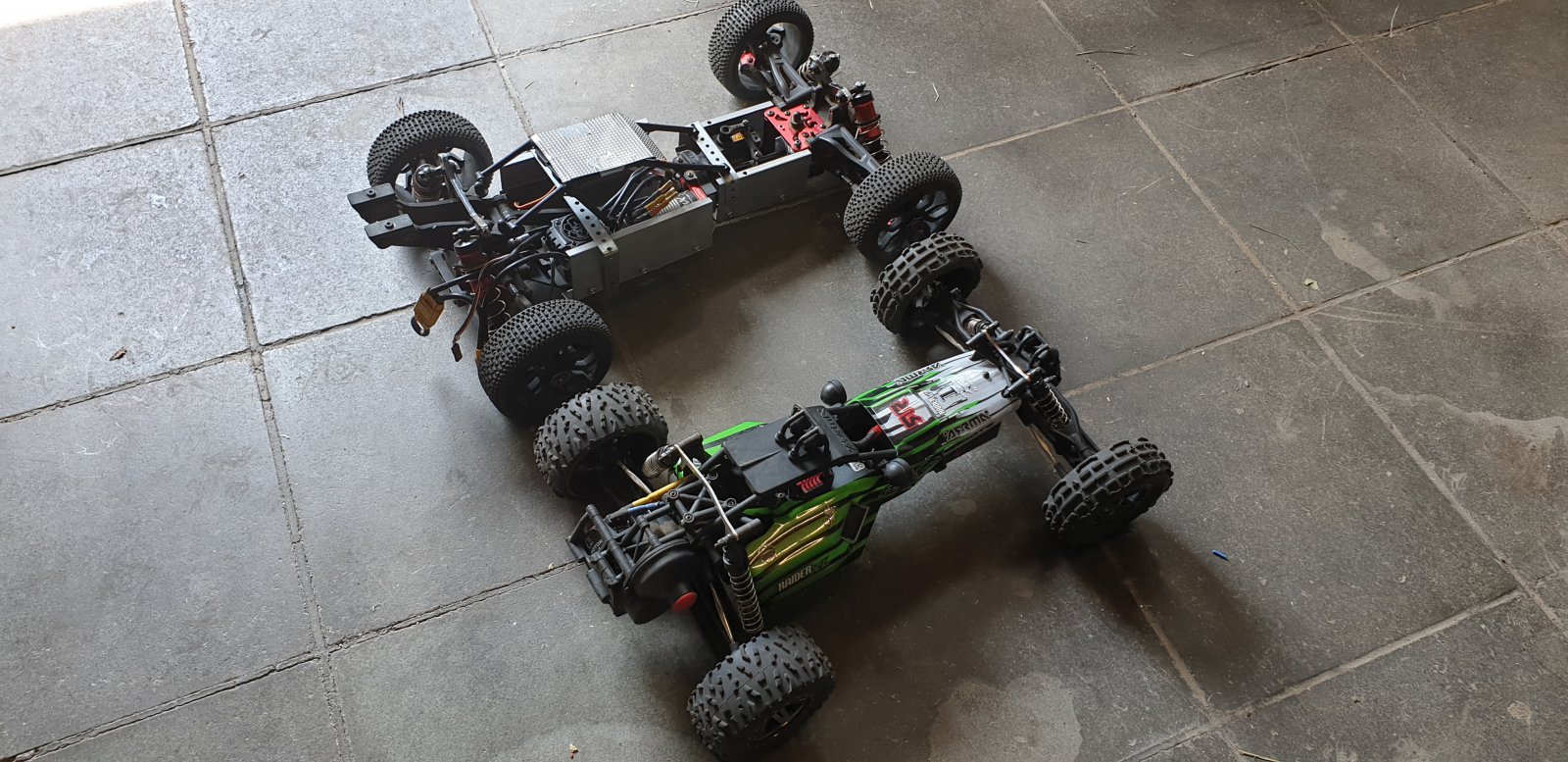

Al ben ik op reis hier een foto van mijn raider xl blx naast men zelfbouw buggy(met alles van onderdelen van de arrma typhon, zoals je weet)
Kan je een beetje vergelijken.
Als ik terug ben kan ik de exacte afmetingen bezorgen als je dat wenst.
Maar de wielen in zijn totaliteit zijn nagenoeg bijna even groot, wel zit er verschil in grootte van de velgen, en hoogte van de band.

Het eindresultaat was nog niet gedeeld zeker? Dus de velgen van de raider zijn kleiner? Maar die van je eigenbouw zien er toch ook smaller uit dan standaard 1/8 buggy banden? Met welke hexen zijn deze dan?
Nee, bitter weinig over te vinden, of ik kijk verkeerd.
Die van men eigenbouw zijn de standaard grootte voor 1/8 hoor is moeilijk te zien op deze foto.
Het zijn de originele wielen van de arrma typhon.

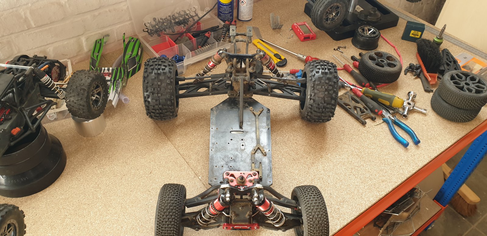

Het probleem zit hem een beetje in 1/8 buggy wielen of 1/8 truggy/monstertrucks wielen. Zo heb ik er al eens besteld om te proberen, zie foto.
Allebei 1/8 Ik vind het zeer verwarrend en aangezien ik alleen rijd met rc, heb ik ook niemand waar ik eventueel eens mee kan vergelijken, want dat is wel moeilijk in deze hobby.
Hieronder had ik al eens een topic over begonnen, maar weinig reactie, wat waarschijnlijk wil zeggen dat niemand er deftige info over heeft.
