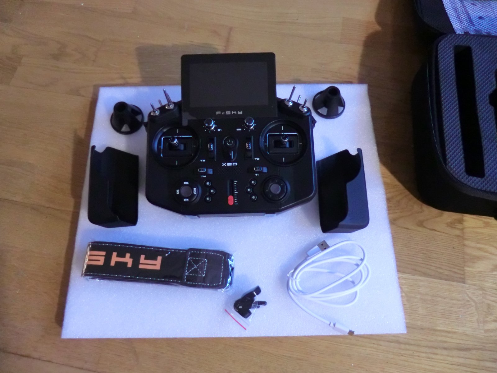

    OK, de foto's
    Hij wordt met softbag geleverd.
    Spannend!!!!
    En dit krijg je voor je 260 Euro.
    De zender.
    Een neckstrap.
    USB kabel.
    Wat rubber dopjes voor op de schakelaars.
    Beschermkappen voor de sticks.
    En jaaa.. ook de grips zitten erbij, die zitten op de zijkant waar je handen de zender vasthouden.
    Dan de vraag... zit er een accu in en doet de zender het?
    Ja, hij word dus met accu geleverd en hij doet het.
    Tot zover de kennismaking.
