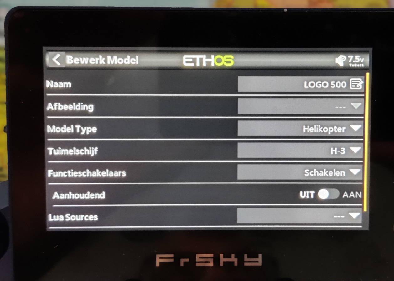

    Zijn hier heli-vliegers die de FrSky x20(s) gebruiken? Ik vraag me af of deze zender wel geschikt is voor heli's. Vast wel, maar ik kan er niks mee.

    Om te beginnen kan je kennelijk niet kiezen voor een flybar systeem. Je kunt alleen flybarless kiezen. Wat doe ik verkeerd?

    Ik kom niet verder dan een nieuw model. De keuze flybar-flybarless komt niet eens voorbij. Kennelijk alleen FLB. En dan tuimelschijftype. Dan houdt het al op. :-(

    Het maakt niks uit of je een fly-bar hebt of niet. Wat onder jouw tuimelschijf gebeurt is belangrijk.
    Je stelt dus het tuimelschijf type wat bij jou van toepassing is en klaar ben je.

    Ok, en hoe kan ik dan een schakelar toewijzen om de motor aan te zetten? En wat wordt bedoeld met "aanhoudend"?

    Je gebruikt Nederlands als taal, zou ikzelf niet doen omdat de handleiding in het Engels is of je moet de Duitse gebruiken en zit je met een vertaal probleem.
    In de Engelse handleiding staat er dit over geschreven,
    Persistent
    If enabled, this will cause the function switch to be in the same state when the radio is
    turned on or the model is reloaded.
    in google translate krijg je dus dit
    Aanhoudend
    Indien ingeschakeld, zal de functieschakelaar zich in dezelfde staat bevinden als de radio is
    ingeschakeld of het model is opnieuw geladen.
