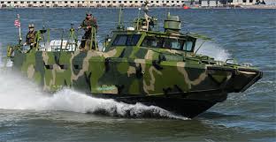

Gave filmpjes zijn dat! Ik heb nog geen idee wat voor camera ik er op wil zetten, ik ben nog aan het twijfelen of ik een camera er op wil zetten alleen voor filmen of een fpv camera.
Als ik een camera er op zet voor alleen filmen wil ik iets ter grote van gopro, als ik fpv neem dan weet ik niet wat een goede goedkope optie is. Maar de camera word in iedergeval niet groter dan een gopro.
Ik vind dit een gave boot en zou graag zoiets willen maken en dan de camera achter een plastic plaatje in de stuurhut zetten. Ik heb alleen geen idee hoe stabiel dit is en wat voor materiaal ik zou moeten gebruiken en de lenge.

Hallo Niels,
Kehrer had(!) deze romp (plus de beide jets) in z'n programma, het filmpje is van de civiele uitvoering, maar dat zal de camera worst wezen...:
http://www.kehrer-modellbau.de/
Of je hiervan een tekening kunt bemachtigen weet ik niet, het zijn per slot van rekening militaire schepen en daarvan zijn tekeningen meestal niet of lastig te krijgen.
Hier een artikeltje van een Duitse bouwer die de Polis romp heeft omgebouwd naar de militaire versie, de „Stridsbåt 90 H“ van de Zweedse marine.
Ik heb het artikel uit de Modellwerft van 10/2007 wel liggen.
Deze versie van 110 cm lang is goed te gebruiken als cameraplatform, getuige mijn M.A.S., maar is veel te groot voor de elektronica uit je Ft009.
Als je een GoPro gaat gebruiken kun je niet veel kleiner gaan, het gewicht van de camera hoog in de boot zorgt er voor dat het zwaartepunt vrij hoog komt, een kleine boot zal onstabiel worden op snelheid in bochten en bij golfslag.
Na enig zoekwerk vond ik de tekeningen van een ambulance versie op Mayhem:
http://www.modelboatmayhem.co.uk/forum/index.php?topic=48533.0
Google heeft ze ook:
https://www.google.nl/search?q=Eyr+...jenUAhXQK1AKHY63AOsQ_AUICygC&biw=1366&bih=659
Youtube heeft filmpjes van een aantal scratchbuild exemplaren:
