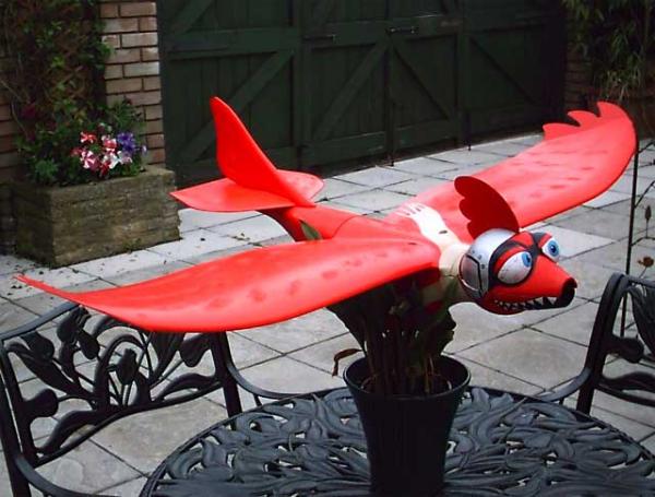

Nog een ludiek ideetje. Misschien ga ik eens kijken naar een leuke sjaal. Wel met minder materiaal dan nu om z'n nek geknoopt zit, maar wel iets dergelijks. Ben benieuwd of het de vliegeigenschappen zeer nadelig zal beïnvloeden. Zeker aangezien het model toch al zo log is hoop ik dat het meevalt.

En van die rode kip had ik inderdaad het sjaal idee vandaan. ;)
