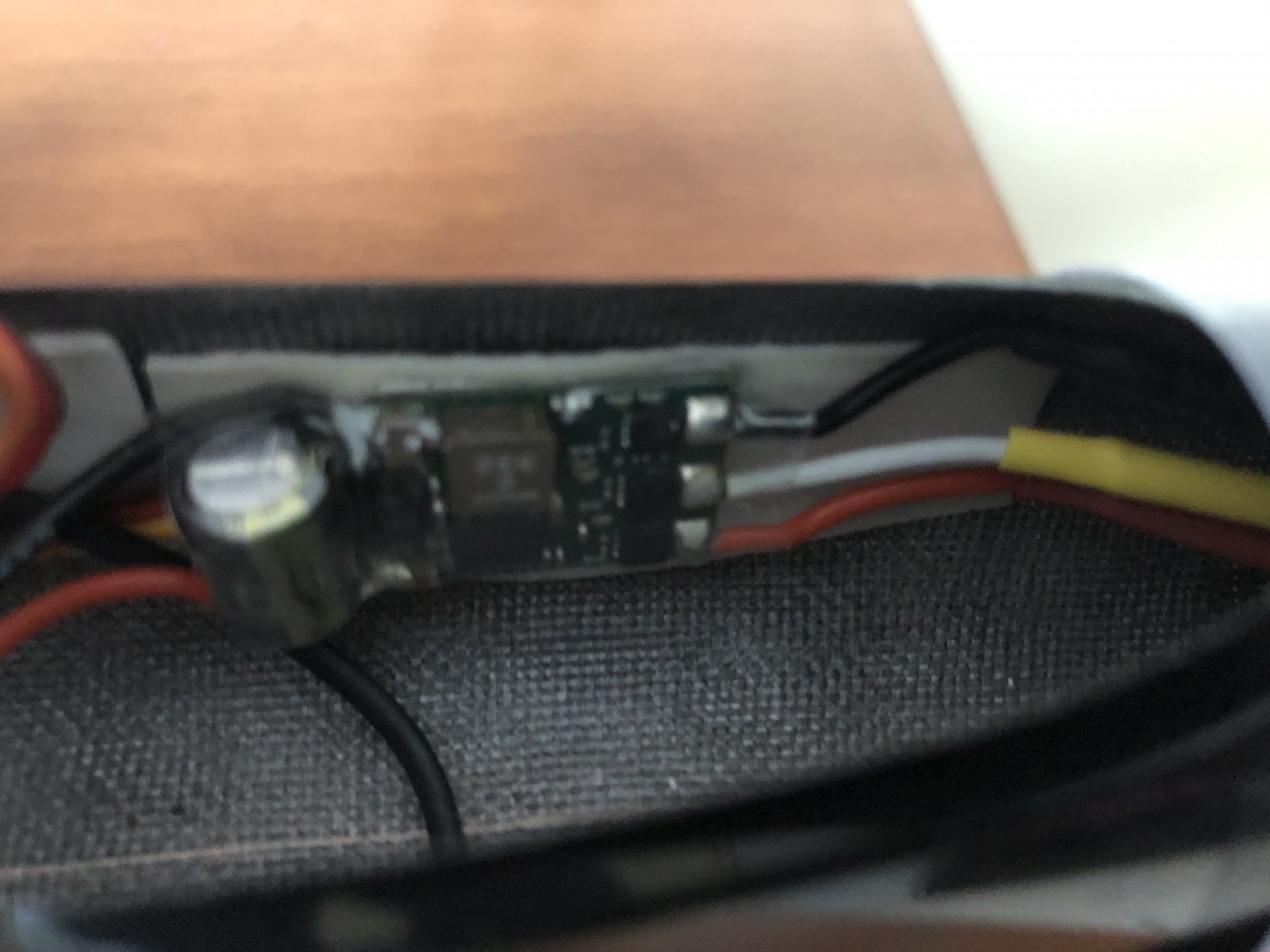

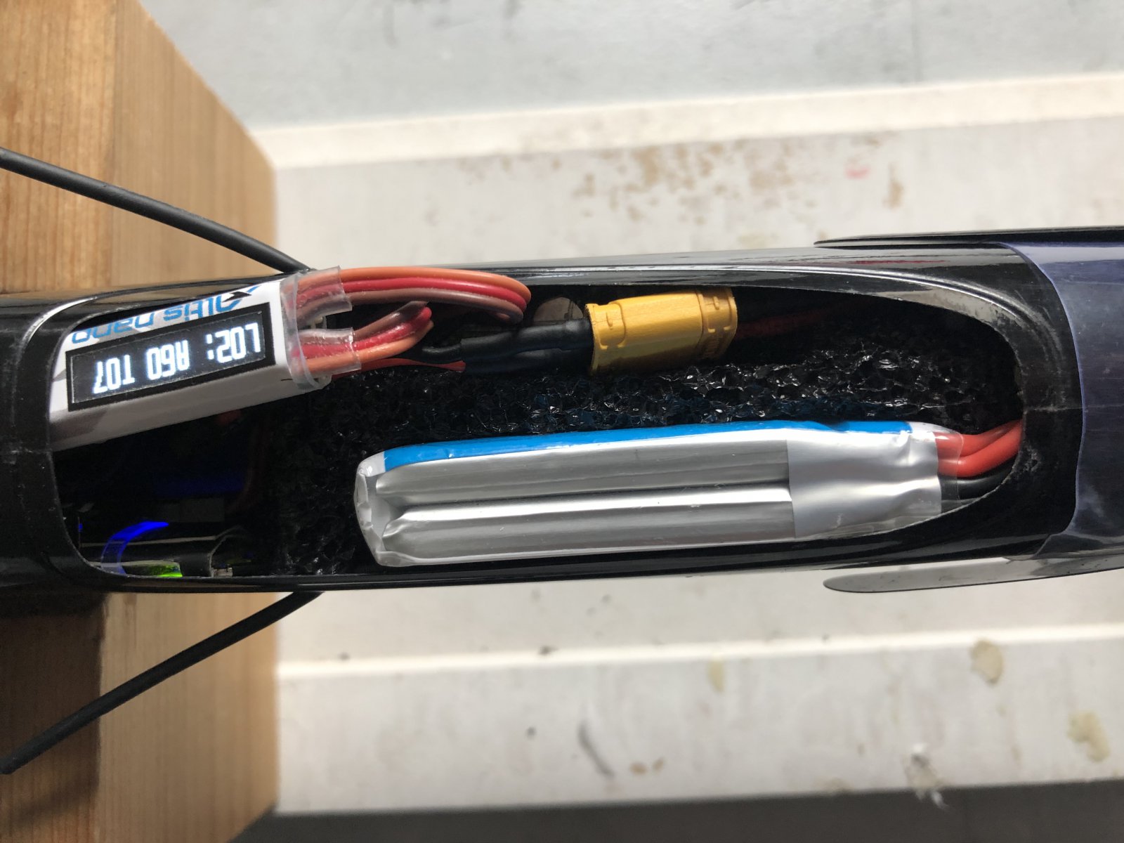

De regelaar (Talon 15) heb ik met dubbelzijdig plakband tegen de zijkant van de romp geplakt. Mijn 2S 600 mAh accu zit aan de andere kant. Deze zit opgesloten in “hard” schuim.

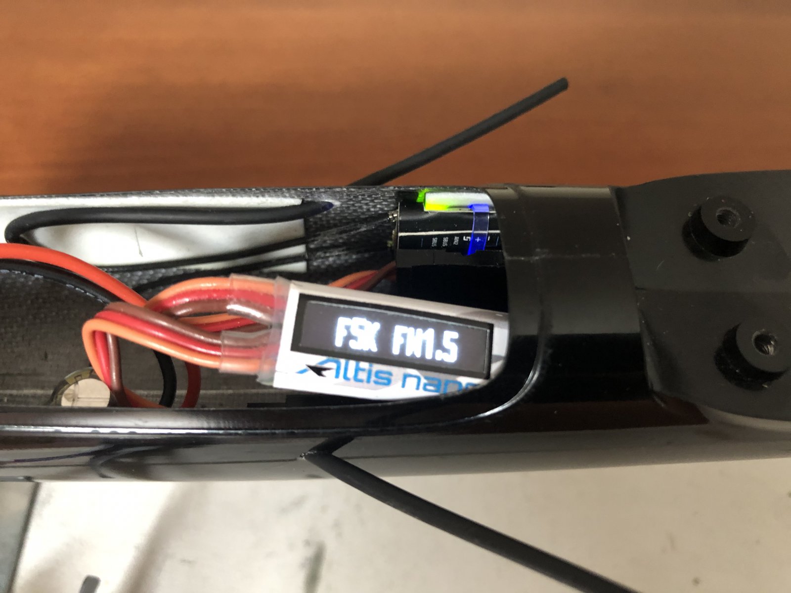

Op deze foto zie je de 6-kanaals FrySky receiver achter de accu aan de zijkant van de romp geplakt. Inmiddels heb ik de receiver op de “vloer” liggen. Ik wil het ballastsysteem namelijk langs de servo’s maken en dan zou de receiver in de weg zitten.
